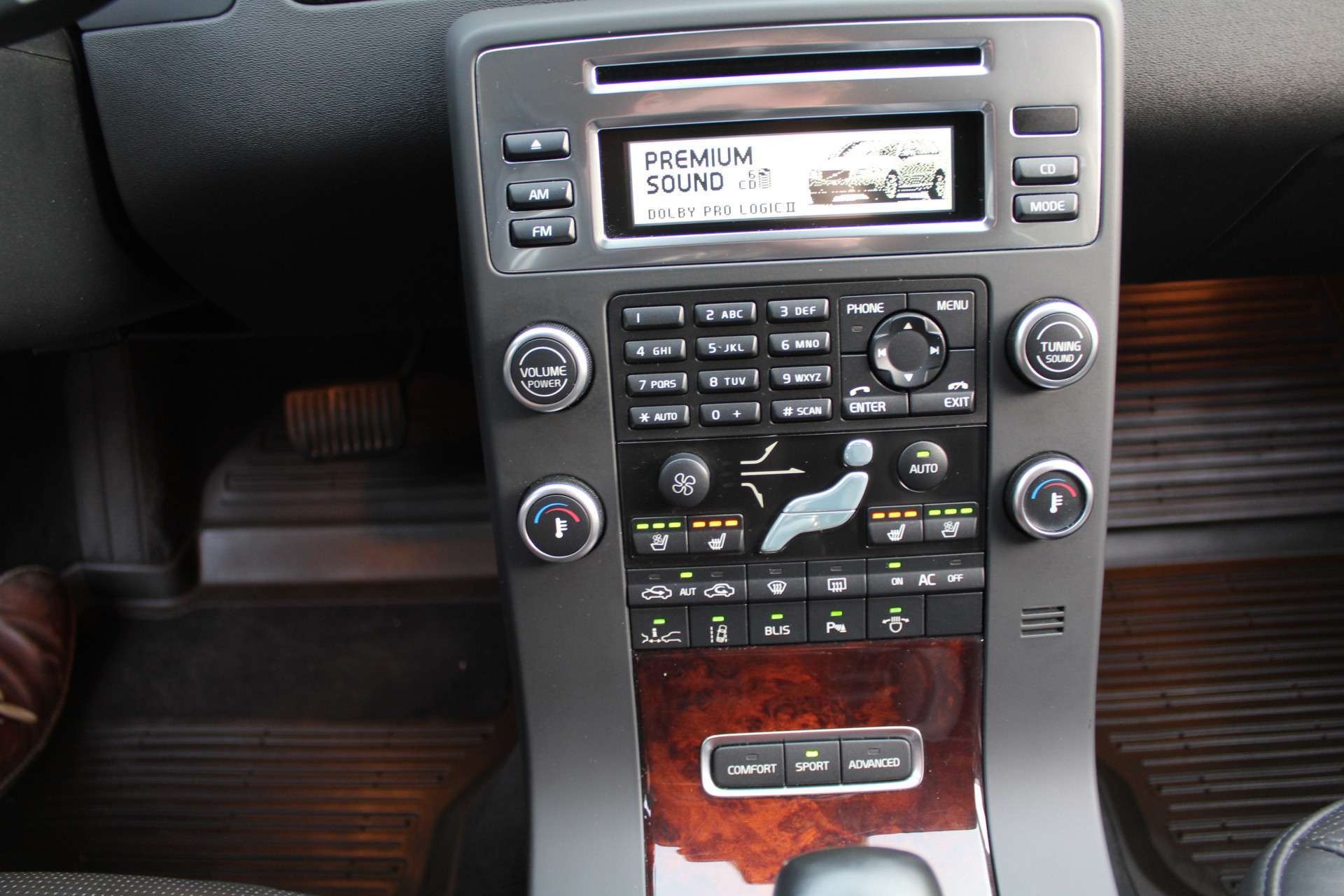

De radio/dashboard ziet er als volgt uit (premium sound system):
Afbeeldingslocatie: https://tweakers.net/i/wlv_G67cBagMiq01SNHtbBn8Mmo=/800x/filters:strip_icc()/f/image/guj68UPlm1dLjQys4yhACmAU.jpg?f=fotoalbum_large
Graag wil ik middels bluetooth audio streamen naar de radio. Daar zijn modules voor, maar ik kan maar niet uitvogelen welke module geschikt is voor deze radio (ik kan niet echt achter een typenummer komen).
Hebben jullie suggesties? Het zou helemaal mooi zijn als je ook kan bellen, maar ik weet niet of deze auto al bluetooth ingebouwd heeft voor de telefoon om te bellen, kan ik daar achter komen?

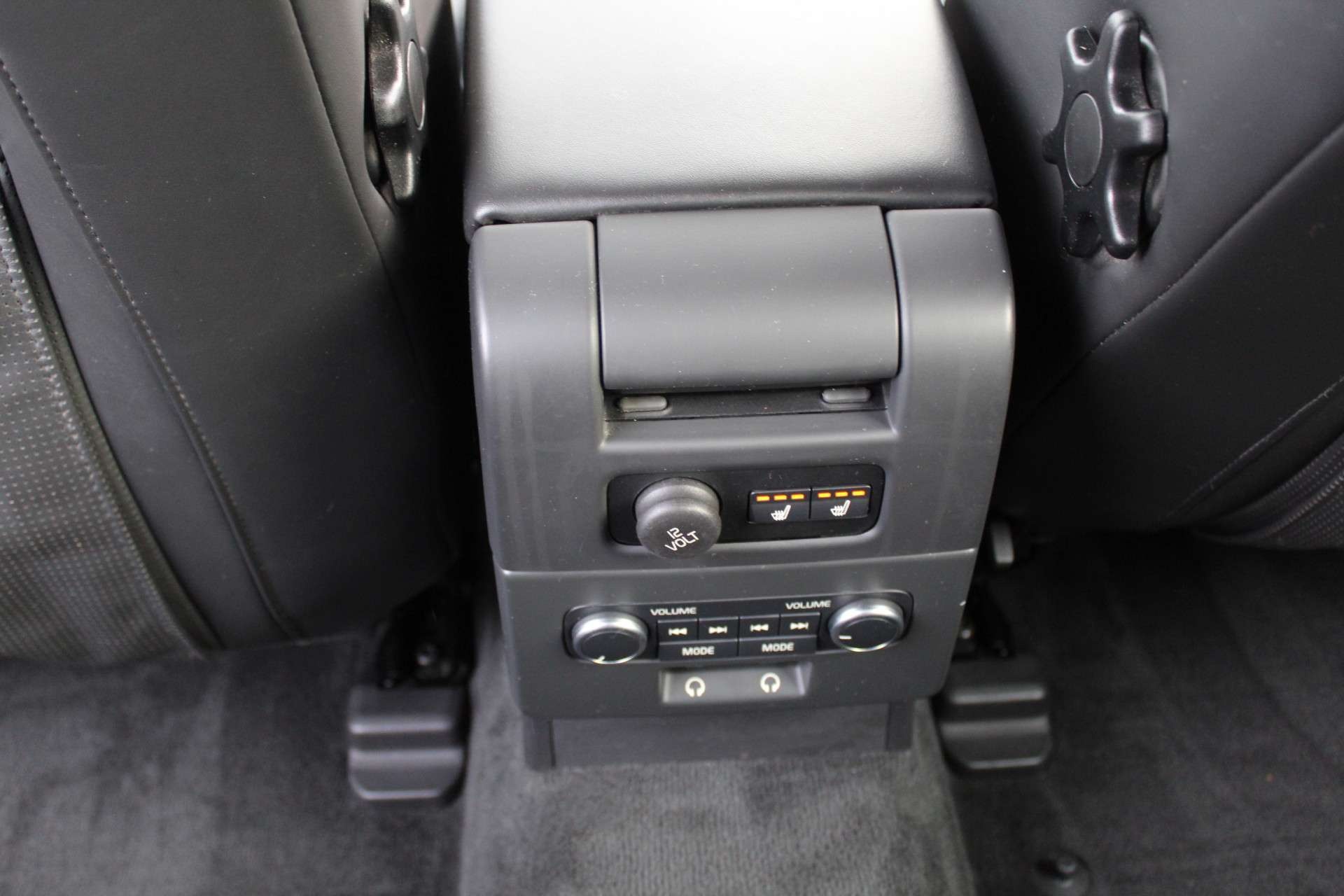

Wat kunnen we hier precies mee doen? En dan doel ik op het onderste audio gedeelte. Kunnen kids daarmee naar een CD luisteren terwijl de radio aanstaat over de speakers ofzo?

Daarmee kunnen de kinderen/mensen op de achterbank inderdaad zelf kiezen voor FM of eventuele cd via koptelefoon. Maar dat zou je zelf even verder moeten uitvogelen aangezien dat geloof ik een vrij zeldzame optie is of vrijwel nooit meer gebruikt word. Tegenwoordig heb je tenslotte de telefoon :)
