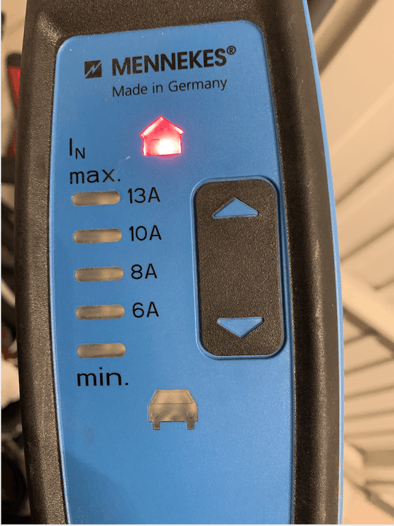

  • BekSide
  • Laatst online: 01-11 00:05
Dank, ga er nog even dieper induiken wat slim is, of wellicht direct een laadpaal laten monteren of idd opladen via een stekker als deze. Dank!
Iemand nog ideeën of deze misschien ook voldoende is?
https://www.laadkabelwink...ype-2-naar-schuko-10a-10m
Scheelt toch €100,-

BekSide schreef op woensdag 1 januari 2020 @ 13:04:
Scheelt toch €100,-
Volgens specs zou ie moeten werken. Sowieso handig om zo een kabel te hebben lijkt mij om bijna overal op te kunnen laden? Bij permanentere installatie buiten zou ik de shuko vervanbgen door een CEE (europa) stekker.
  • BekSide
franssie schreef op donderdag 2 januari 2020 @ 16:43:
Dank voor reactie! Heb via een bekende een thuislader op de kop kunnen tikken! van ''Mennekes'' 13A / 250.
Nu heb ik hem bij hem thuis getest, werkte prima.
Bij mijzelf in stopcontact en blijft het logo rood en laadt hij niet op. heeft iemand een idee waar dit aan kan liggen? kan er nergens iets over vinden!
Dit dus:
Afbeeldingslocatie: https://tweakers.net/ext/f/Fp2MFFu2I7cyxwZTWIPQ4A8h/thumb.png
[ Voor 11% gewijzigd door BekSide op 02-01-2020 21:09 ]

BekSide schreef op donderdag 2 januari 2020 @ 21:06:
Dit dus:
Werkende randaarde?

  • BekSide
Dit was inderdaad het probleem! Opgelost dus👍👍
