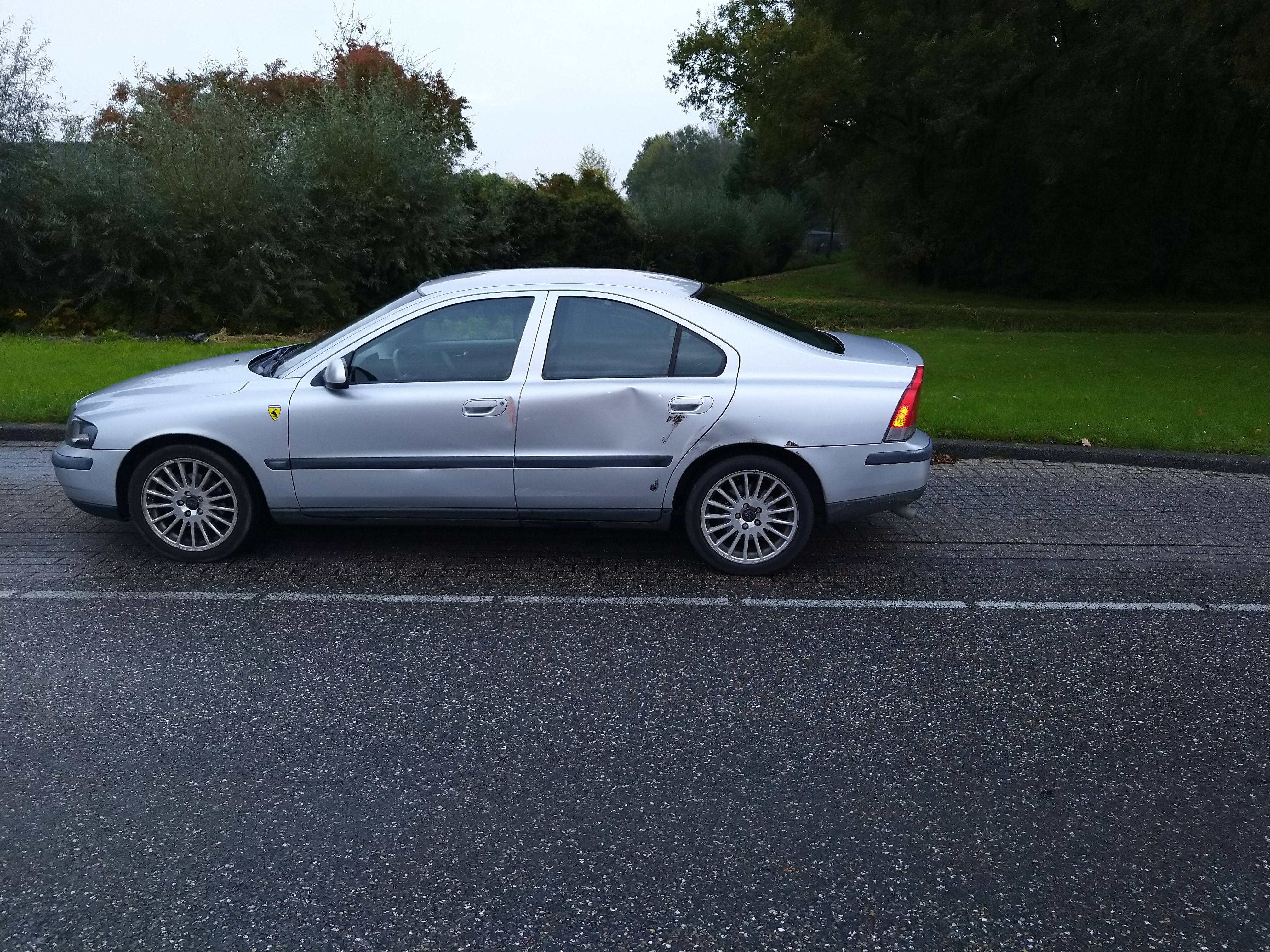

Gisterochtend op de A27 richting Vianen...
Afbeeldingslocatie: https://tweakers.net/ext/f/S5GzRWmPfKSdCpubdkJNRm28/medium.jpg

Ai, das shit! Hoe is het gekomen?
  • TouchOfInsanity
TWCRay schreef op woensdag 6 november 2019 @ 11:34:
Mensen kunnen ineens niet meer rijden als het donker is en het is wat regen gevallen.
Voor een simpele - boem- nog best wat schade.

Mwa, als ik het zo lees, als vrachtwagenchauffeur verwacht je natuurlijk ook niet dat er iemand met krap aan 80 km/h achter een andere vrachtwagen zit te plakken ;)

Nee, ik was daar natuurlijk in een keer met 150 aan komen snellen. Hij had me allang moeten zien als ie af en toe spiegelt. Ik kon ook geen kant op.

@PcDealer , hoe loopt het met de afhandeling? Blijft de S60 rijden?
  • PcDealer
  • Laatst online: 29-09 22:26
PcDealer
HP ftw \o/
TWCRay schreef op zondag 17 november 2019 @ 08:18:
Morgen wegbrengen naar een autoschadeherstelbedrijf voorgesteld door de verzekeraar van de tegenpartij en dan komt de schade expert. Kennelijk had ik dat eerst moeten regelen en dan het schadeformuier invullen met het geschatte schadebedrag. Aan de andere kant staat daarop dat het meteen na de gebeurtenis opgestuurd moet worden. Ik vind het wel goed zo. Even afwachten.

superwashandje schreef op dinsdag 19 november 2019 @ 13:35:
in mijn geval (voordat ik gedwongen werd op zoek te gaan naar een volvo :P) moest het schadeformulier meteen geregeld en opgestuurd worden en de schade expert regelde het schadebedrag en alles met de verzekeraar. lijkt me ook logischer dan dat jij daar nog weer tussenin moet zitten. de verzekeraar regelt toch ook de schade expert?
Net gesproken met de schade expert: EUR 1.500,00 schade, economisch total loss, TVM keer uit.
Ik wacht het oordeel van TVM rustig af.
LinkedIn WoT Cash Converter
  • superwashandje
  • Laatst online: 22:34
superwashandje
grofheid alom
PcDealer schreef op woensdag 20 november 2019 @ 14:50:
Net gesproken met de schader expert: EUR 1.500,00 schade, economisch total loss, TVM keer uit.
is dat voor jou ook economisch total loss? ga je op zoek naar iets anders dan? of laat je toch (gedeeltelijk) repareren?

superwashandje schreef op woensdag 20 november 2019 @ 15:16:
Ik weet dat de solenoids van de automaat niet meer doen wat ze moeten doen en daardoor een bonk bij P>D en heeft het moeite met stadswerk. Oranje transmissielamp brand dan ook continu, maar de melding verdwijnt op den duur. Repareren is een complete revisie (à EUR 2.500,00), nieuw brein (EUR 800,00-900,00?) of een tweedehands automaat (EUR 600,00 + uren).
Ik denk dat vervanging de voorkeur zal gaan hebben.
