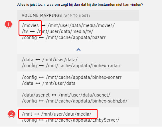

Wel dat is net het probleem.
Als ik dat pad van de root folder wil selecteren, dan zie ik die data/media/tv niet.
Ze bestaan wel.
Maar vermoedelijk komt dat net doordat het een andere machine is...
En dan zijn we terug bij het begin af...
Ik dacht dat je zei dat ik geen remote mappings nodig had... maar ook op je pagina zie ik staan, dat die nodig zijn zodra je met 2 verschillende machines werkt.

Je zou op de andere device dezelfde paths aan kunnen houden, en op de juiste manier mounten ;)

Als je zorgt dat op beide devices the paths identiek zijn, en je mount die path ook naar de juiste locatie dan zou het theoretisch niet nodig zijn om remote path mapping te gebruiken.
Aangezien remote path mapping niks meer is dan Radarr/Sonarr vertellen dat hij eigenlijk naar een andere locatie moet kijken.

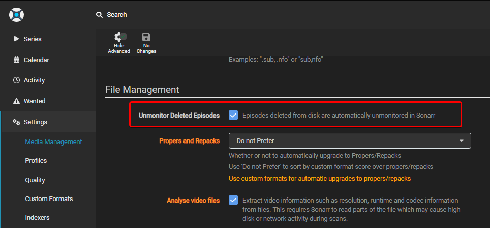

skank schreef op zondag 28 augustus 2022 @ 11:01:
Kan ik dan daar zeggen dat hij deze niet meer in het oog moet houden? Zodoende heb ik dan ook geen foutmelding...
Afbeeldingslocatie: https://xbackbone.trash-guides.info/QUwi8/yumEqogU12.png/raw
Dit houd ook in dat er geen upgrade zal wezen
[ Voor 8% gewijzigd door TRaSH op 28-08-2022 11:14 ]

TRaSH schreef op zondag 28 augustus 2022 @ 11:10:
Aha top thx
Hoezo geen upgrade...
Als hij daar bv 2 maanden staat, en in die 2 maanden is er een upgrade, zal hij het wel doen toch?
  • TRaSH
  • Laatst online: 23-08 13:20
Dan wel je
En dan hopen dat hij nog compleet is ivm dmca of n&t
Maar daar kom je zelf wel gauw genoeg achter

Nog problemen hoor :)
FF uitleggen, ik heb dus sonarr, radarr, bazarr, en sabnzb of getnzb op 2 OS'en, beiden staan los van elkaar
Op de pi werkt alles
op unraid, werkt bazarr niet
Op de een of andere reden wil hij de subs niet afhalen
In de log zegt hij:
bv
FileNotFoundError: [Errno 2] No such file or directory: \'/data/media/movies/xxx/xxxx.mkv\
Terwijl die daar wel degelijk staat... (wel nog op de chace, of moet ik die eerst moven?

  • ppeterr
  • Laatst online: 09:34
skank schreef op vrijdag 9 september 2022 @ 10:53:
In de log zegt hij:
bv
FileNotFoundError: [Errno 2] No such file or directory: \'/data/media/movies/Fantastic Beasts The Secrets of Dumbledore (2022)/Fantastic Beasts The Secrets of Dumbledore (2022) Remux-2160p.mkv\
Misschien is je Path Mapping fout. Bazarr kijkt dan op de verkeerde plek.
  • skank
  • Laatst online: 28-08 10:51
ppeterr schreef op vrijdag 9 september 2022 @ 10:59:
Ik heb geen path mapping, normaal moet ik die toch niet instellen?
Op de pi heb ik die ook niet ingesteld en daar werkt het
  • ppeterr
skank schreef op vrijdag 9 september 2022 @ 11:08:
Ik heb geen idee hoe jij de boel draait, maar is dit bijvoorbeeld in docker. Dan moet je zeker
wel even de path mappings doen, aangezien die buiten de container staan.
  • Sp33dFr34k
Sp33dFr34k
Retro-Geek
ppeterr schreef op vrijdag 9 september 2022 @ 11:10:
Nee hoor, als je het goed opzet heb je geen Remote Path Mappings nodig, ook niet in Docker.
https://trash-guides.info/Sonarr/Sonarr-remote-path-mapping/
En dan deze comment: You run dockers and DON'T have consistent and well planned paths.
Ik heb in al mijn docker containers gewoon het /data volume gemount. Hierin zitten mijn download en media folders met een hoop subfolders. Hierdoor is het pad in elke container hetzelfde en heb ik dus geen Remote Path Mappings gebruikt.
i7 9700k + Be-Quiet Dark Rock 4 Pro | Gigabyte Z390 Aorus Ultra | Gigabyte RTX5070Ti | Samsung 970 Pro 512GB + 860 EVO 1TB + 860 QVO 4TB | 2x8GB DDR4 3000Mhz | Seasonic Platinum 660W | Fractal Design R6 | Samsung Oddyssey G7 Neo | Edifier M60
  • skank
Ik denk dat er iets mis is met mn docker settings
Alleen snap ik niet, hij zegt bestand x is er niet, met een gans pad, en alles is juist maar het staat er wel
[ Voor 13% gewijzigd door skank op 09-09-2022 11:24 ]
  • ppeterr
Sp33dFr34k schreef op vrijdag 9 september 2022 @ 11:18:
:9 Dat zal aan de orde zijn. Organisatorisch ben ik niet zo best op dat vlak 8)
Tevens was of ben ik in de veronderstelling dat het verstandiger is om iedere container een eigen
directory te geven, en dan de mounts verder te regelen in de omgevings variabelen.
(dit is trouwens ook de algemene manier op een synology nas)
Ik zou trouwens het ook niet willen, dat al mijn containers zomaar alle data toegangkelijk hebben.
Ik wil dat zelf specificeren, per tool. Met eigen mounts.
[ Voor 18% gewijzigd door ppeterr op 09-09-2022 11:30 ]

Alles is juist toch, waarom zegt hij dan dat hij die bestanden niet kan vinden?

  • TRaSH
Aangezien je gebruikte image hoster al problemen geeft,
gebruik ik even een andere screenshot
Afbeeldingslocatie: https://xbackbone.trash-guides.info/QUwi8/BEDIxeTe38.png/raw
1. In de guides geef ik zeer duidelijk aan dat je niet /tv /movies moet gaan gebruiken
2. Dit is ook niet echt consistent
I think I'm afraid to be happy whenever I get to happy, something bad always happen.
  • skank
TRaSH schreef op zondag 11 september 2022 @ 11:20:
Ik heb dat niet meer he, ik gedaan wat @Sp33dFr34k zei, waarvoor dank.
En nu werkt het ;)
