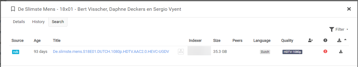

iemand hier ervaring mee bij sonarr ?
als ik zoek bv op slimste mens vind hij geen results bij me indexers, zoek ik op slimste.mens
doet hij dit wil.
dus ik moet in sonarr gaan aanpassen zoals ze hier

  • TRaSH
  • Laatst online: 23-08 13:20
TomGear schreef op maandag 29 november 2021 @ 18:44:
ja, maar ligt echt aan mijn index site, ik zal het handmatig moeten blijven doen :|
welke indexer gebruik je en is het usenet of torrents ?
een fatsoenlijke indexer support id search (imdb/tvdb/tmdb)
en nee je kan niet met Sonarr/Radarr hoe het zoekt veranderen
heb je ook geprobeerd interactief te zoeken ?
zo dat je alle zoek resultaten kan zien, kan namelijk ook zijn dat de categorie niet goed ingesteld zit of je indexer gebruikt een eigen categorie voor buitenlandse shows
Afbeeldingslocatie: https://xbackbone.trash-guides.info/QUwi8/WAZajiDo42.png/raw
