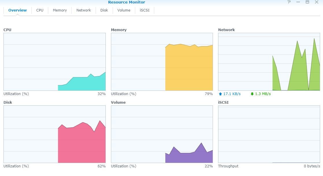

  • Mystikal
  • Laatst online: 04-09 11:43
Mystikal
It never hurts to help!
Toch een keer hier proberen. Heb een Synology 412+ en heb sinds een maand of 4 dat hij langzamer download. SABNZB draait hier. Haalde ik vroeger 25MB/s is het nu alleen maar 1 of 2 MB.
Mijn gewone internetverbinding is gewoon snel.
Verder geen SSL aanstaan.
Onderstaand resource monitor op het moment van alleen downloaden. Niets vreemd.
Afbeeldingslocatie: https://tweakers.net/i/-P_S2H7KC-7sAwedieU39ejZUqQ=/234x176/filters:strip_icc()/f/image/m1bun1SuelubnnQW7a5lUCWi.jpg?f=fotoalbum_medium
Services:
Afbeeldingslocatie: https://tweakers.net/i/CiwVhac2U5bk84_H7M6tWcpgZYM=/234x176/filters:strip_icc()/f/image/0hR9oKkSdTwPKARl229CAb5C.jpg?f=fotoalbum_medium
Extra info:
-geen VPN
-Restart van NAS / Modem reeds gedaan.
-Draait niet in Docker.
Iemand suggesties?
[ Voor 21% gewijzigd door Mystikal op 12-03-2020 08:38 ]

Mystikal schreef op donderdag 12 maart 2020 @ 08:30:
Services:
Iemand suggesties?
Voor de zekerheid: je download via VPN? Gisteren toevallig mijn VPN-server (NordVPN) bijgewerkt, daardoor verdubbelde mijn download-snelheid.
|| Unprompted (AI-blog) || slotje.com for sale || Dank pven! ||

pven schreef op donderdag 12 maart 2020 @ 08:33:
Nee, geen VPN.
Iemand suggesties?
In het verleden soortgelijke problemen gehad met bepaalde versies van sabnzbd. Het kan wellicht liggen aan je versie van sab.
in dat geval zou ik eens naar een oudere versie gaan en kijken hoe die dan werkt.
Daarnaast wil het soms ook wel liggen aan bepaalde groups waarvandaan je download, soms haal ik met bepaalde groepen 29MB/s en soms 10MB/s ..
Ook als je een 'slechte' usenet provider hebt zou het kunnen dat er veel defecte/incomplete artikelen zijn die ook tot lagere snelheden kan leiden. Zo had ik best wel wat problemen met supernews 2 jaar geleden nadat het jarenlang goed had gewerkt. Stap ik over op een andere usenetprovider: problemen foetsie.
Probeer zelf wat dingen uit.
There are no secrets, only information you do not yet have

zeroday schreef op donderdag 12 maart 2020 @ 22:50:

TheDudez schreef op donderdag 12 maart 2020 @ 22:53:
Waarschijnlijk de Usenet provider of te weinig draadjes aanstaan.
Je kan beter nzbget gebruik is iets sneller op je nas.
Eweka inmiddels geprobeerd. Geeft soortgelijke problemen.
Genoeg draadjes aanstaan.
Probeer nu NZBget te installeren, maar krijg het niet voor elkaar. Heb weinig kennis van DSM. Heb het idee dat sinds DSM 6.0 (of 5.0?) het allemaal lastiger is geworden (voor de leek).
Ik heb geprobeerd om via synocommunity NZBget te installeren. Dat is gelukt, maar krijg als ik op run druk een foutmelding.
"Failed to run package service".
Het is versie 16.4-22
Had deze handleiding gebruikt.
https://nzbusenet.com/nzbget-installeren-synology-dsm-6/
Moet het wellicht tegenwoordig in docker? Kan iemand mij een image geven die ik in docker kan inlezen?
Sorry voor de noob vragen hier :P
[ Voor 4% gewijzigd door Mystikal op 13-03-2020 17:51 ]

Mystikal schreef op vrijdag 13 maart 2020 @ 17:49:
Probeer de Docker image van Linuxserver maar eens, ik gebruik meestal hun images, want die zijn best solid. Gewoon nzbget intypen in Docker en dan registry.
i7 9700k + Be-Quiet Dark Rock 4 Pro | Gigabyte Z390 Aorus Ultra | Gigabyte RTX5070Ti | Samsung 970 Pro 512GB + 860 EVO 1TB + 860 QVO 4TB | 2x8GB DDR4 3000Mhz | Seasonic Platinum 660W | Fractal Design R6 | Samsung Oddyssey G7 Neo | Edifier M60
Usenet handleidingen
  • Mystikal
Mystikal
Sp33dFr34k schreef op vrijdag 13 maart 2020 @ 22:11:
Tnx, dat is me gelukt. Nu loop ik tegen het volgende simpele probleem aan.
NZBDIR:
/volume4/download_client/NZB
Maar dat pakt hij niet. Waarschijnlijk moet ik het in een andere format zetten. Kon op internet niet gevonden krijgen hoe. Iemand tips?
Basement Bios ---- Exo-S

Ik heb hier zelf een 215+ staan waarvan een van de disks gecrashed is dit weekend. Heb alles gebackup en ben opnieuw begonnen met een switch van Sickrage naar Sonarr. Die van mij trok het echt niet en ik ben ondertussen geswitched naar SickChill. Door de afhankelijkheid van Sonarr met 'Mono' (dacht dat de package zo heette) die 2 processen draaide ieder met ong 30% CPU draaide de NAS voortdurend op 70% van zijn CPU en iedere keer dat ik Sonarr probeerde te draaien vloog de boel omhoog naar 98% en stopte die vrij vlot daarna.
Ik dacht dat de 215+ iets sterker was dan de de J dus ik denk dat jij dan tegen hetzelfde issue gaat aanlopen.
