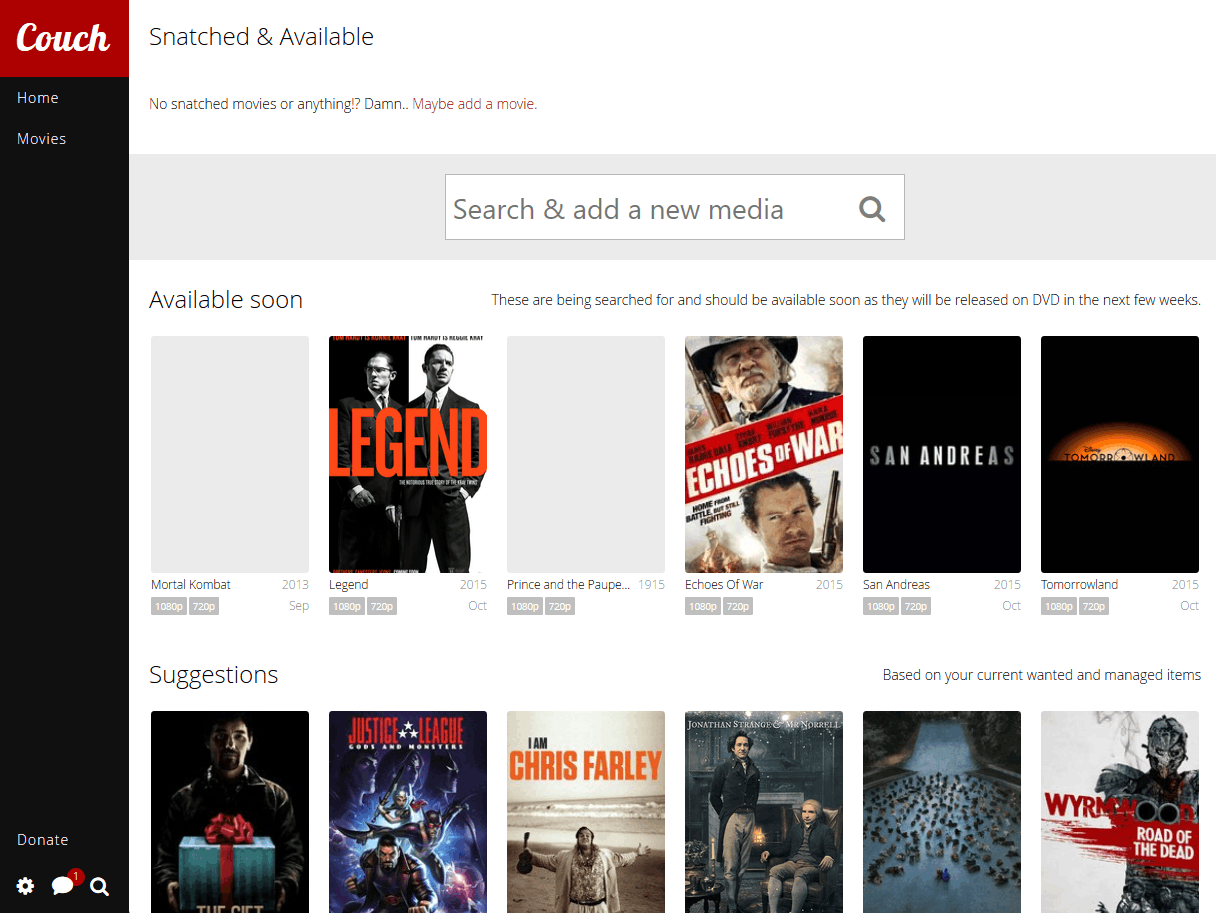

  • MADG0BLIN
  • Laatst online: 27-11 15:58
Ik was ook erg verrast, stond niet duidelijk vermeld in de update inderdaad. Ik vond de oude iets praktischer en sneller reageren.
Hier een screenshot van de voorpagina.

Wow! Ik vindt het een verademing en super responsive CP versie 3.0.0.0.0.0.0.0.000000000
Zie veel elementen die op die van Sonarr lijken. De 2 apps liggen grafisch dichter bij elkaar.

Ik ben ook erg blij met de nieuwe interface van CP. Alleen krijg ik het niet voor elkaar om mijn IMDB watchlist automatisch te importeren. Deze is public en ik heb al diverse (RSS) URL's geprobeerd inclusief de link naar het .csv export bestand. Echter wordt er niks geïmporteerd. In de (error) log van CP kan niets terug vinden.
Weet iemand hoe ik de watchlist van IMDB binnen CP dien in te stellen?
  • RuudBurger
  • Laatst online: 18-11 21:47
Het duurt even voor hij hem oppakt. De taak draait elke 12 uur (uit mijn hoofd). De url maakt niet uit, moeten allemaal werken.

  • van D
  • Laatst online: 26-11 13:23
RuudBurger schreef op dinsdag 01 september 2015 @ 16:55:
Hmm ok. Die tijd is er zeker al een paar keer over heen gegaan. Ik wacht het nog even af. Dank je.
[ Voor 29% gewijzigd door van D op 01-09-2015 17:03 ]
  • RuudBurger
Als je even de URL in de PM gooit, check ik het even of er iets anders misschien mis gaat.

  • van D
RuudBurger schreef op dinsdag 01 september 2015 @ 17:17:
Graag. Heb je inmiddels een PM gestuurd.
