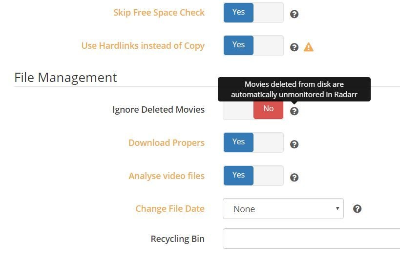

Ik heb Radarr nu geinstalleerd. Ik heb 2 bestaande mappen met films geimporteerd.
Daarna heb ik een aantal films van 1 map naar de andere map verplaatst. Radarr houdt dat niet netjes bij, ook een rescan werkt dan niet. Hoe kan ik dat het beste aanpakken?

Als ik een serie/film heb gekeken dan verwijder ik deze via de delete-optie op mijn videostream-ding. Daarna verwacht ik dat Sonarr/Radarr oppikt dat het verdwenen is. Sonarr doet dat perfect, maar Radarr niet terwijl die hetzelfde in is gesteld. Bij Sonarr staat het in de historie, bij Radarr staat er niets. Iemand tips waar ik het zoeken moet?
Afbeeldingslocatie: https://tweakers.net/ext/f/GvWL050ZAE4KmdM6YflRSCUd/full.jpg
[ Voor 8% gewijzigd door pven op 04-06-2017 14:26 ]
|| Unprompted (AI-blog) || slotje.com for sale || Dank pven! ||
  • drfruit
pven schreef op zondag 4 juni 2017 @ 14:25:
Volgens mij moet de afgebeelde instelling op Yes staan.
Hoe het dan in Sonarr wel werkt met deze instelling is mij een raadsel.
  • TRaSH
  • Laatst online: 03-10 22:35
Bij mij moet hij ook gewoon op "YES" staan
Afbeeldingslocatie: http://my.jetscreenshot.com/13737/m_20170604-wxyv-8kb.png
I think I'm afraid to be happy whenever I get to happy, something bad always happen.
Dank! _O_
Dan vind ik de omschrijving die erbij staat wel erg raar.
  • TRaSH
Vind de omschrijving best duidelijk,
zelfs als je het letterlijk vertaald op dat 1 woordje na kon ik niet een goeie vertaling even snel vinden. ;)
"Films verwijderd van de schijf worden automatisch unmonitored in radarr"
dan nog
Ignore Deleted Movies ? YES/NO (Negeer Verwijdere Films ? JA/NEE)
Best duidelijk als je zelf niet te moeilijk nadenkt. >:)
