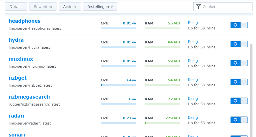

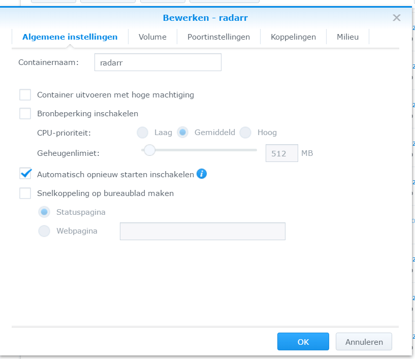

Hmm, dan moet je wel heel veel ernaast hebben draaien want Radarr zelf verbruikt niet zoveel, NZBget verbruikt wel aardig wat bij het downloaden/uitpakken (Weet niet hoe je dat geregeld hebt?) Maar je kan beperken hoeveel resources een container binnen Docker mag verbruiken. Maar het zou kunnen, zelf vande DS414 juist overgestapt naar de DS916+ (8GB) versie omdat ik merkte dat ik te weinig resources had voor alle apps die ik gebruikte.
Afbeeldingslocatie: https://tweakers.net/ext/f/TFEooULfEizPkP44bVlrB3ND/full.png
Afbeeldingslocatie: https://tweakers.net/ext/f/LzqYeffLH2bQFHy9gmIr9JzT/full.png

Ik gebruik al enige tijd naar alle tevredenheid Sonarr op mijn Synology.
Enig minpunt(je) waar ik vooralsnog geen oplossing voor heb kunnen vinden is dat Sonarr op de achtergrond een aantal processen draait die elke xx seconden de schijven gaat aanspreken, ook wanneer er geen download activiteiten zijn.
Ik neem aan dat dit is om logs weg te schrijven of om folders scannen op downloads. Het grote nadeel hiervan is dat de schijven altijd aan het spinnen zijn en dat hierdoor de Synology nooit in hibernate kan gaan. Iemand dit dit herkent en hier op iets gevonden heeft ?
