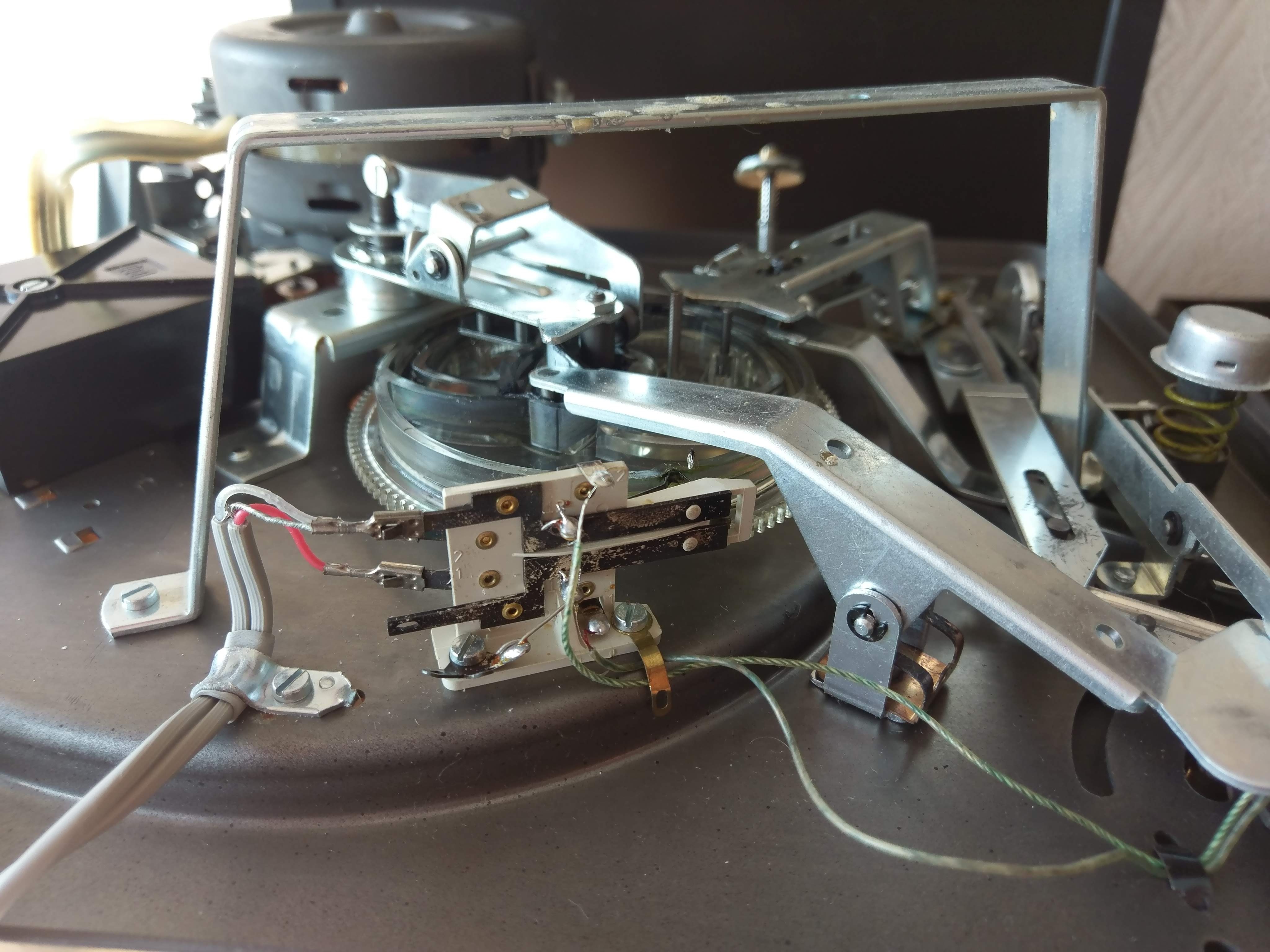

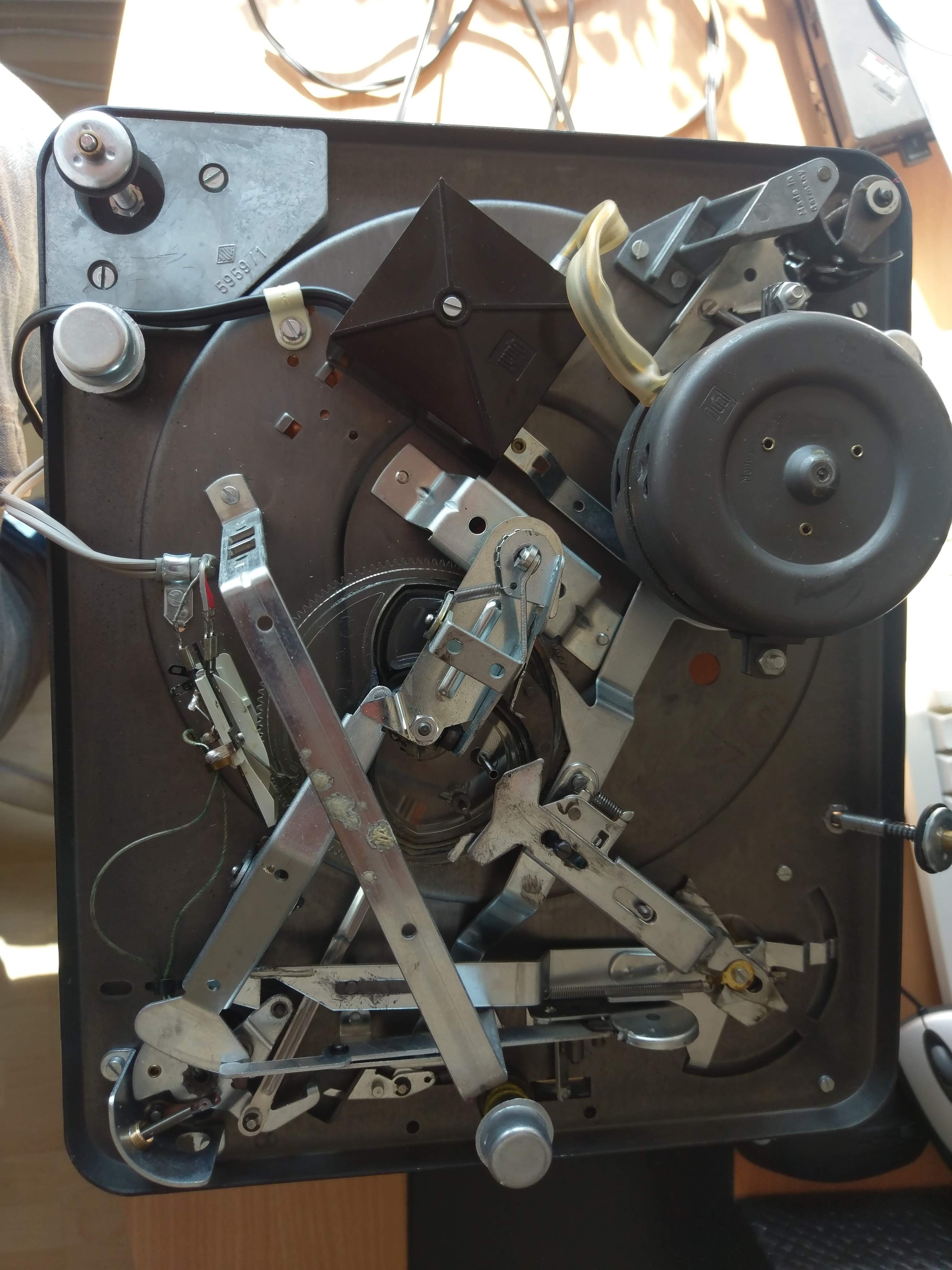

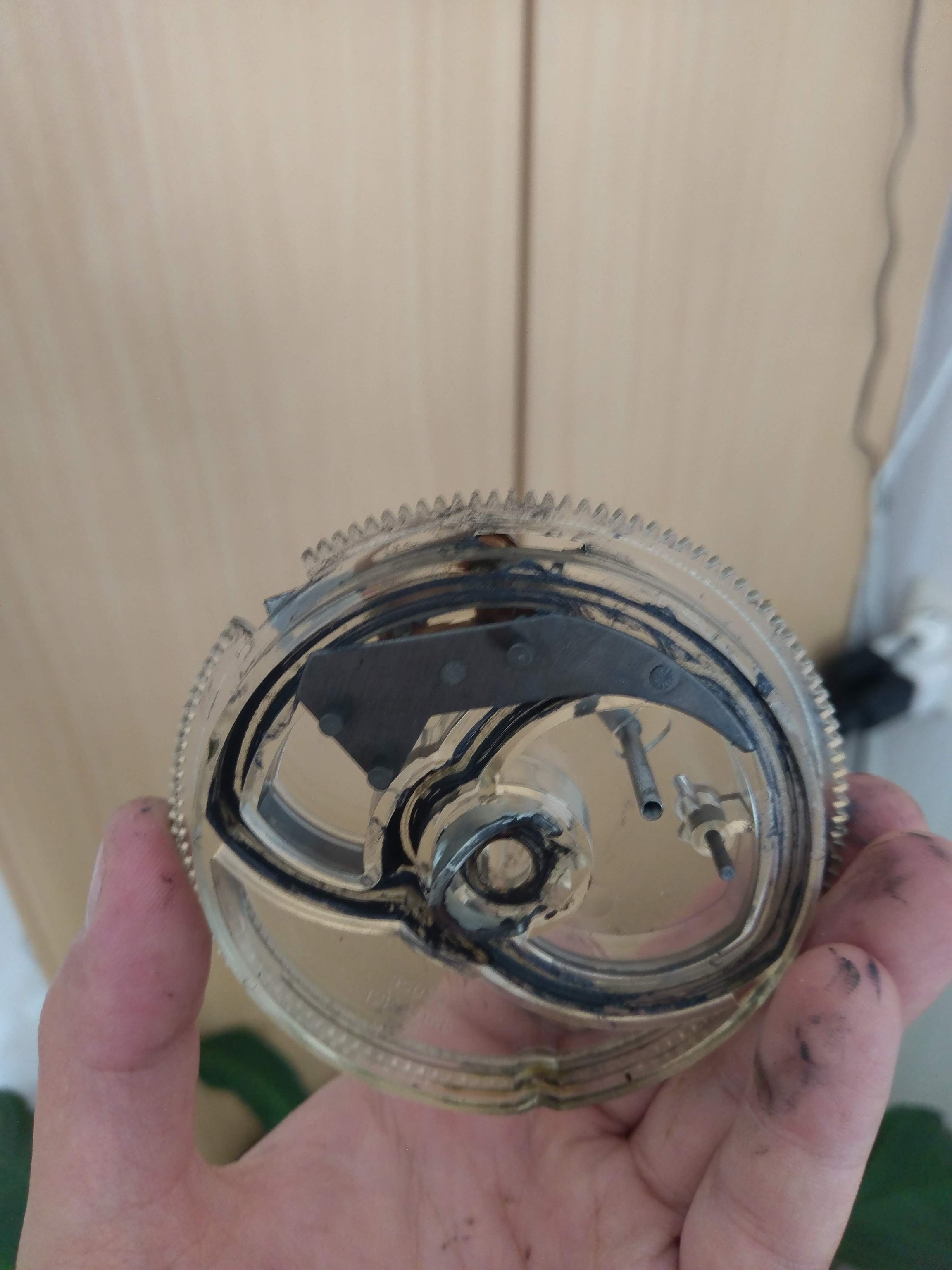

Zo.. de laatste week heb ik aardig wat tijd in de 1019 gestoken. In den beginne dacht ik dat het mee zou vallen, de auto-stop werkte niet. Echter er waren ook wat snelheids problemen dus ik heb ik maar een volledige servicebeurt gegeven. En dat viel nog niet mee eerlijk gezegd :P
Ik heb het volgende al gedaan:
  • Cam wiel verwijderd en schoongemaakt, opnieuw ingevet. Ook de veertjes en de plaatjes voor het start/stop mechanisme.
  • overige delen opnieuw ingevet
  • Hoofdlager verwijderd, geheel gereinigd en opnieuw ingevet
  • Motor uit elkaar gehaald, gereinigd. Hierbij heb ik nieuwe viltringen gemaakt, de oude waren compleet vergaan. Hierna verse 5W30 (jaja, met dank aan m'n vaste garage _/-\o_ ) gebruikt om opnieuw te smeren
  • Idler wiel schoongemaakt en geschuurd
  • motor spindle schoongemaakt en snelheid geregeld
De snelheid is nu prima, en belangrijk - stabiel. Auto start / stop werkt na vele malen proberen precies goed en op het juiste moment (Eerst stopte ie te vroeg). Eigenlijk was alles klaar.
Ik heb vervolgens een elementje gemonteerd om te testen maar ik heb op het linker kanaal enkel brom, na wat zoeken lijkt het probleem in de TK slede / headshell te zitten. Schoonmaken helpt niet, ik heb dus vandaag maar een nieuwe nabouw besteld via eBay, die moet nog uit de US komen dus ik moet eerst weer even wachten helaas.
Voor nu voor de technische zaken wel tevreden, stiekem ook best een beetje trots op het werk. Was leuk en leerzaam, en de techniek is toch geweldig, zeker als je je bedenkt dat mijn 1019 dit jaar 50 oud is :)
Wat foto's:

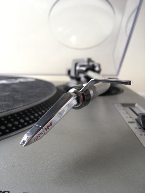

Gisteren en vandaag ben ik bezig geweest met mijn geliefde TD166. Zoals eerder gepost, zat er sinds vorige week zondag een probleem in: alleen brom op het rechter kanaal.Gisteren dus de boel maar eens helemaal langs gelopen. En wat bleek: het headshell kabeltje van het rechter kanaal zat bijna helemaal los |:( . Een geluk dat er niet echt iets defect was, dat dan weer wel.
Afijn, probleem opgelost. Ondertussen had ik me ook verdiept in het fenomeen aardlus. Dat resulteert altijd in meer of mindere mate in brom. En omdat ik nu met brom te maken had, was dat een mooie aanleiding om een vaak geadviseerde aanpassing aan te brengen. Die komt er op neer dat er geen aarde meer via de mantel van het rechter kanaal loopt, die wordt los gemaakt. De aarde loopt dan met een aparte kabel vanaf het aardpunt van het chassis. Lang verhaal kort: ik ben weer terug gegaan naar de originele opzet omdat ik nu juist brom kreeg, alhoewel niet sterk. Opnieuw een bekende stelling bevestigd: if in ain't broken, don't fix it _/-\o_ .
En toen de boel toch open lag, heb ik meteen vandaag tijd genomen om de vering te reinigen en opnieuw af te stellen. Een klusje waar je geduld en rust voor moet hebben, maar moeilijk is het niet. Het resultaat mag er wat mij betreft zijn. De platter veert lekker na als hij een duwtje krijgt en hij is nu helemaal evenwijdig aan het board. Het mooiste van alles is, dat er nu net wat meer ruimte tussen de platter en de achterkant van de kap is. Dat betekent dat ik nu ook ELP's Pictures At An Exhibition kan draaien :Y .
Om het af te maken is het element semi-definitief uitgelijnd. Het definitief uitlijnen van de Azimuth en VTA doe ik namelijk als ik de komende weken een soort mal / sjabloon van doorzichtig kunststof met raster er op binnen krijg. Maar dat kan nog wel een paar weken duren (Alieexpress :o ). Oh ja, de platter heeft ook nog een poetsbeurt gehad en schittert mij weer uitbundig tegemoet 8) .

Na het uitgevoerde onderhoud aan mijn TD166 vraag ik mij af wat de zin en onzin is van spikes onder een platenspeler. Feit is dat ik mijn speler op eenvoudige wijze waterpas wil kunnen stellen. Ik heb de keuze tussen spikes en gewone stelpoten met rubber of vilt. Ik vraag mij gewoon een paar dingen af waarbij ik graag van jullie ervaringen gebruik maak:

Ik heb een poging gedaan het te reinigen en smeren onderdeel weer te geven (pagina 7 van de handleiding):
In de handleiding wordt het Main Gear Ass'y genoemd en zit waarschijnlijk een klemringetje vast. Kijk goed hoe het zit voor je het verwijdert. Dat maakt het correct terugplaatsen makkelijker. Zit het niet (helemaal) goed, dan werkt het mechanisme niet.
Met de trafo kan ik je helaas niet verder helpen.
Succes in ieder geval!
De afgelopen dagen met de speler in de weer geweest. Het klemringetje was snel gevonden, maar wilde niet loskomen. Mijn geluk met dit soort dingen kennende schiet het ringetje los en kan ik op handen en voeten door de kamer op zoek naar dat ding :F Uiteindelijk spindelolie gekocht en dat heeft 90% van het geratel opgelost en de arm komt weer zonder haperingen retour. De overige 10% lijkt uit het hoog/laag mechanisme van de arm te komen. Daar moet ik nog eens naar kijken.
