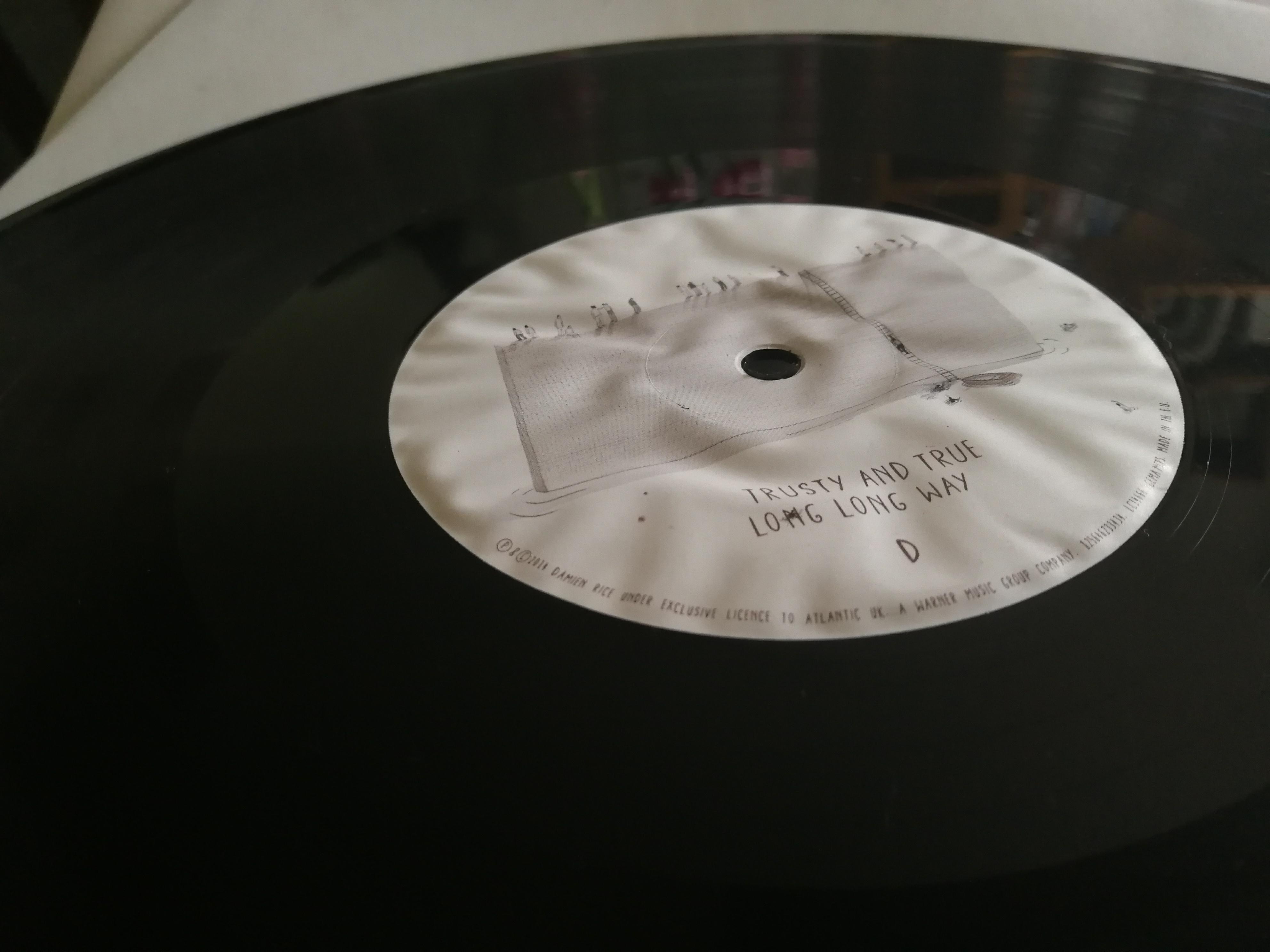

Helaas is er wat mis met een van de nieuwe aangeschafte albums, gemeld bij MediaMarkt, ben benieuwd...
Afbeeldingslocatie: https://tweakers.net/ext/f/C6JbMJWYEIJ28n4K46m1rjb8/medium.jpg
iemand hier wel eens eerder gezien dat een label zo bobbelig op de LP zit? aan de randen zit die gewoon goed vast
