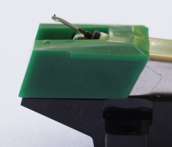

Wil je het echt verhelpen dan is er maar 1 oplossing, en dat is afspelen op een vacuum mat.
Dus òf een luxman draaitafel kopen en hopen dat het systeem nog werkt (luxman pd-300, 310 etc), of een keer kijken naar een audio technica at666 vacuum platter als je die kan vinden:
http://www.thevintageknob.org/audio_technica-AT666.html
Werkt niet goed op een subchassis speler waarschijnlijk; veel te zwaar.
Thorens heeft ook zo'n mat gehad.
En als de plaat te krom is werkt dat ook niet meer.
Er bestaan ook verzwaarde ringen die je om de plaat kan leggen die de plaat naar beneden houden.

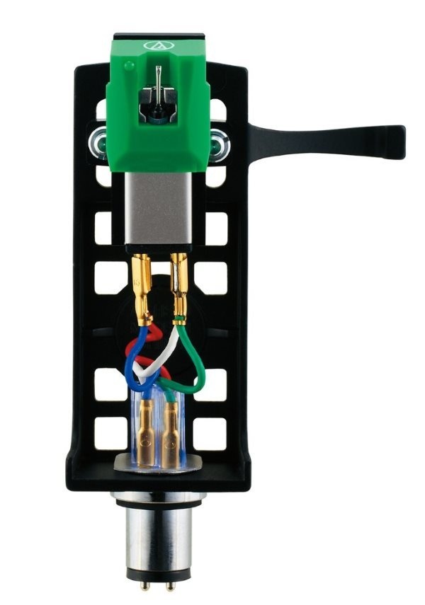

@Vintage1967 Mocht je nog op zoek zijn naar een headshell voor je Sony PS-LX2 waar je ook half inch mount elementen op kwijt kan, dan moet je dit model hebben:
https://link.marktplaats.nl/m1240662184
Ik weet niet waarvoor ie hem verkoopt maar de vanaf prijs is zeker niet onredelijk, zeker niet voor een ongebruikte. Op ebay kosten ze toch wel minimaal het dubbele.
Hoogwaardiger dan de standaard headshells van plastic, deze is geheel van metaal.
Past ook op o.a. een PS-X600, PS-X550, PS-X45 en andere modellen met een rechte arm.

mr_petit schreef op dinsdag 9 januari 2018 @ 00:09:
Zit er zo weinig verschil tussen de at440mla en de goldring 2300? (die laatste heb ik nooit gehoord hoor)
Een goede test is een nummer nemen met hard signaal in de hoge tonen aan het eind van een kant (dus de binnenkant van een plaat, uiteraard van een plaat die erom bekend staat goed gemasterd te zijn.
Ik ben zelf laatst ook weer eens gaan luisteren tussen mijn elementen (een aantal althans, ik heb er een paar weggelaten):
at-14sa (nude shibata, tapered cantilever)
AT-10 (bonded elips)
AT-12xe (Nude elips)
AT-14sa met een retip van een at-12xe (Nude elips)
AT-95e (bonded elips)
Sony XL15 ((bonded elips)
Technics/panasonic 271C-ES (bonded elips)
Denon DL-160 (nude elips, tapered cantilever, HOMC)
En helaas kwam ik er toch achter dat de denon in een volledig andere klasse zit.
Qua aftasting, tonale balans zo veel beter, zelfs dan de at-440mla en ook de at-14sa.
Er komt zoveel meer detail uit de muziek. De aanslag op bekkens etc hoor je gewoon veel preciezer.
De klank van de denon is vrij rustig, maar dat betekend ook dat hij met koptelefoon totaal niet vermoeiend is, wat bij de at-440mla nog wel eens kan voorkomen. De at-440mla klinkt wat boomeringer dan de at-14sa, en mat harder in het hoog.
Bij de lagere elementen maakt het niet zoveel uit. De at-12xe klinkt verrassend hetzelfde als de at-14sa met die retip. Ik moet de compliantie nog testen van dat element trouwens.
Maar omdat ik steeds headshells wissel en de naalddruk afstel (ik had een verschil-schaal gemaakt dus ik hoefde niet opnieuw te balanceren etc), is het natuurlijk niet een real time a-b vergelijking.
Maar die denon steekt er gewoon kop en schouders bovenuit. Jammer dat die niet meer verkrijgbaar is.
Trouwens de at-440mla/mlb gaat er ook uit. De vervanger is ruimschoots duurder, dus mensen die twijfelen, sla nu je slag. Over een jaar kan je alleen nog maar een vm-540ml kopen voor ca. 240 euro (de mla kost nu 175 euro en de mlb 189 euro...)
Ik zit al te twijfelen wat de opvolger van de dl-160 moet worden. Al heb ik nog een hele batterij elementen die ik zou kunnen verslijten als ik wil.....
Dit bericht had ik nog gemist, maar inderdaad is de DL-160 (en het goedkopere broertje de DL-110) een erg prettig element dat zich qua tracking heel mooi gedraagt en eigenlijk overal wel tot zijn recht komt. De hele Denon MC serie uit de tijd dat de DL-160 ontwikkeld werd (begin jaren 80) kan me trouwens bekoren. Ik heb naast de DL-160 in de loop der jaren de DL-305, 303, 301 en 300 erbij op de kop getikt en de karakteristieken komen in de hele lijn overeen. Niet verwonderlijk gezien de gelijke opbouw van de body en deels ook cantilever en naald.
De AT-440MLa met zijn meer uitgesproken karakter zal niet iedereen bevallen. Sommigen zullen hem als hard en schel ervaren als de rest van hun set daar al toe neigt. Ik heb er zelf 1 in een headshell gemonteerd maar in een onbezonnen bui ook nog een helemaal nieuw in doos gekocht, beetje zonde want ik heb nog zoveel elementen... 8)7

Cap schreef op zaterdag 13 januari 2018 @ 15:05:
Heb je een denon DL-301 mk1 of mk2?
Aan de mk2 zit ik te denken als opvolger. Maar dan moet ik ook een degelijke mc trap hebben.
Of de at-440mla schel is of niet vind ik ook heel erg afhankelijk van welke muziek je ermee beluisterd.
Wat dat betreft zijn elementen net als luidsprekers, en is het heel erg afhankelijk van de muziek die je er op afspeeld wat de sterke en minder sterke kanten van het element is. Ik zat laatst de 440mla te vergelijken met een at-12xe op een plaat van jamiroquai op een bepaalde passage hoe de bekkens klonken tov de cd en het viel me op hoe erg de 440mla qua klankkleur op de cd leek op die beplaalde plaat.

Over de AT440, ik heb nog geen CD associaties gehad bij dit element, gek genoeg had ik dat wel bij een goedkoper element van Audio-technica, de AT120E. Strange.
  • mr_petit
  • Laatst online: 12:03
musicfreak schreef op zaterdag 13 januari 2018 @ 17:59:
Das grappig, want die at-12xe waar ik de at440mla tegen testte is eigenlijk een vergelijkbaar element met de at120e (allebei nude ellips, waarbij de at-12xe een squary nude is en de at120e een round nude).
Maar die at-12xe klonk in mijn oren dus milder, zachter, minder aggresief hoe je het maar wilt noemen.

O, dan noemt ik het verkeerd. Is ook zo'n rubberen ding. Dit ligt erop:
Afbeeldingslocatie: https://i.imgur.com/j75tWtU.jpg
Klopt het wel dat de naald niet recht in het element zit?
Afbeeldingslocatie: https://i.imgur.com/JuiI0fn.jpg
[ Voor 36% gewijzigd door Jorgen op 23-01-2018 10:31 ]
Uh ja, maar je element lijkt ook niet helemaal recht in je headshell te zitten. :P

Je kan proberen de naald voorzichtig (!!!) terug te buigen, en het element kun je uitlijnen met een soort template die je op audio engine kan downloaden en uitprinten. :)

Jorgen schreef op dinsdag 23 januari 2018 @ 08:35:
Nee, dit klopt niet. De naald hoort netjes in het midden van het element te staan.
Afbeeldingslocatie: https://tweakers.net/ext/f/9WzqjwdUaXAZkEecrtzQ1b4o/medium.jpg
En vanaf de zijkant gezien wel in een hoek.
Afbeeldingslocatie: https://tweakers.net/ext/f/CtA3EMihT6bwJ6E81AWTHIRB/medium.jpg
De beste oplossing is een nieuwe naald, recht proberen te buigen is wellicht mogelijk maar is mij nog nooit gelukt.

@Wimmel Shit dan... Hij speelt nog wel prima... Is er een reden om hem niet zo te laten staan? Wil natuurlijk niet de platen of het element verder slopen. Anders wordt het dus kijken of ik de naald ergens kan laten vervangen.

De kans is aanwezig dat je platen schade oplopen. Ik kan mij ook bijna niet voorstellen dat hij nog klinkt zoals het hoort. Een vervangende naald is gelukkig niet zo heel erg kostbaar, voor net geen 33 euro koop je een hoop gemoedsrust.

ATN95ex geeft aan dat het om de losse naald gaat.
AT95ex is het typenumer van het complete element (dus body + naald)
Je hebt idd dat kleine rode vierkantje nodig (de naalddrager) waar de naald inzit.
Die kan je uit je element klikken en de nieuwe erin klikken.
Het element zelf moet je gewoon in je headshell laten zitten. Als je die schroefjes losdraait moet het element namelijk weer compleet opnieuw uitgelijnd worden in die slots en dat is voor een beginner in de regel een te ingewikkelde klus (hij zit op precies die plek in de slots om een reden)
