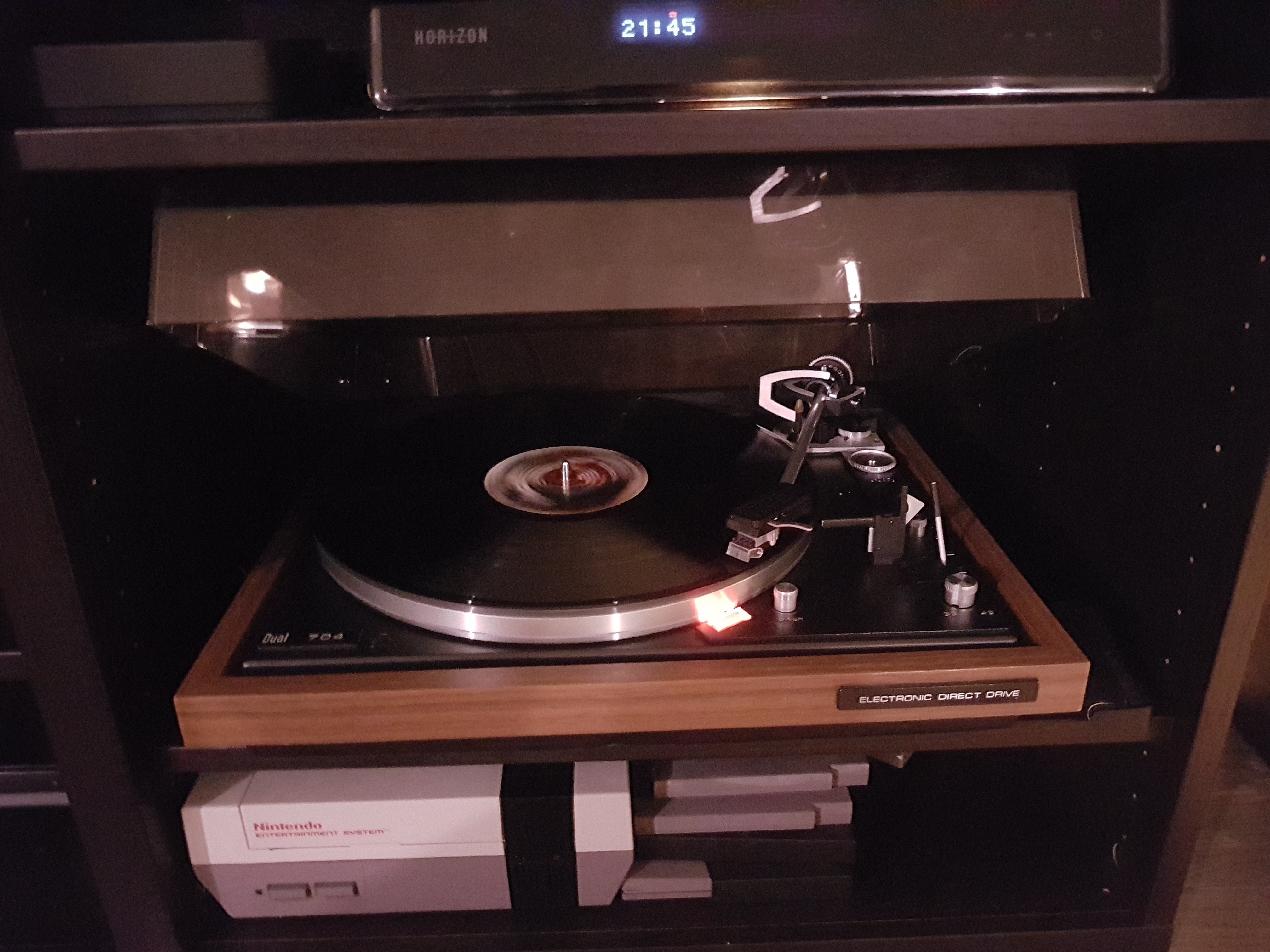

NES! :P
Ik heb afgelopen week eindelijk een meubel kunnen bestellen voor m'n 'shit'. Staat nu allemaal op de grond :X
Was even zoeken voor mij aangezien meeste sites waar je custom low/side board kan maken tof zijn, maar je kan nergens de diepte bepalen. Standaard gaan de meeste 30, tot max 40 cm diep en dat is gewoon niet genoeg (amp is 45cm diep). Uiteindelijk een shop in DE gevonden waar je tot 60cm diep kon gaan. Daar nu een samenstelling gemaakt waar de amp mooi in het midden kan staan met genoeg ruimte erboven om de hitte kwijt te kunnen, 3 vakken voor vinyl, en nog een vak voor de rest van de media apparaten. :)
Ook is alles mooi mat wit gelakt, net als m'n speakers en van 3cm dik MDF gemaakt, lekker stevig dus. :D
Dan kan uiteindelijk de platenspeler er ook bovenop staan, en kan ik ook eindelijk een center speaker gaan zoeken :P
Levertijd is alleen 7 to 10 weken :X

Deze gisteren gehaald bij Velvet in Leiden:
Afbeeldingslocatie: https://preview.ibb.co/ka8kpw/IMG_20180105_WA0003.jpg
Moet nog wel even zien waar ik mijn platenspeler ga plaatsen (woonkamer, hobbykamer of slaapkamer) en hoe ik het aansluit.

Ja, dat is eigenlijk altijd zo met picture discs. Maar ik vond hem er zo tof uit zien.... Dus wie weet koop ik hem nog eens. Heb voor de geluidskwaliteit toch al de zwarte.
