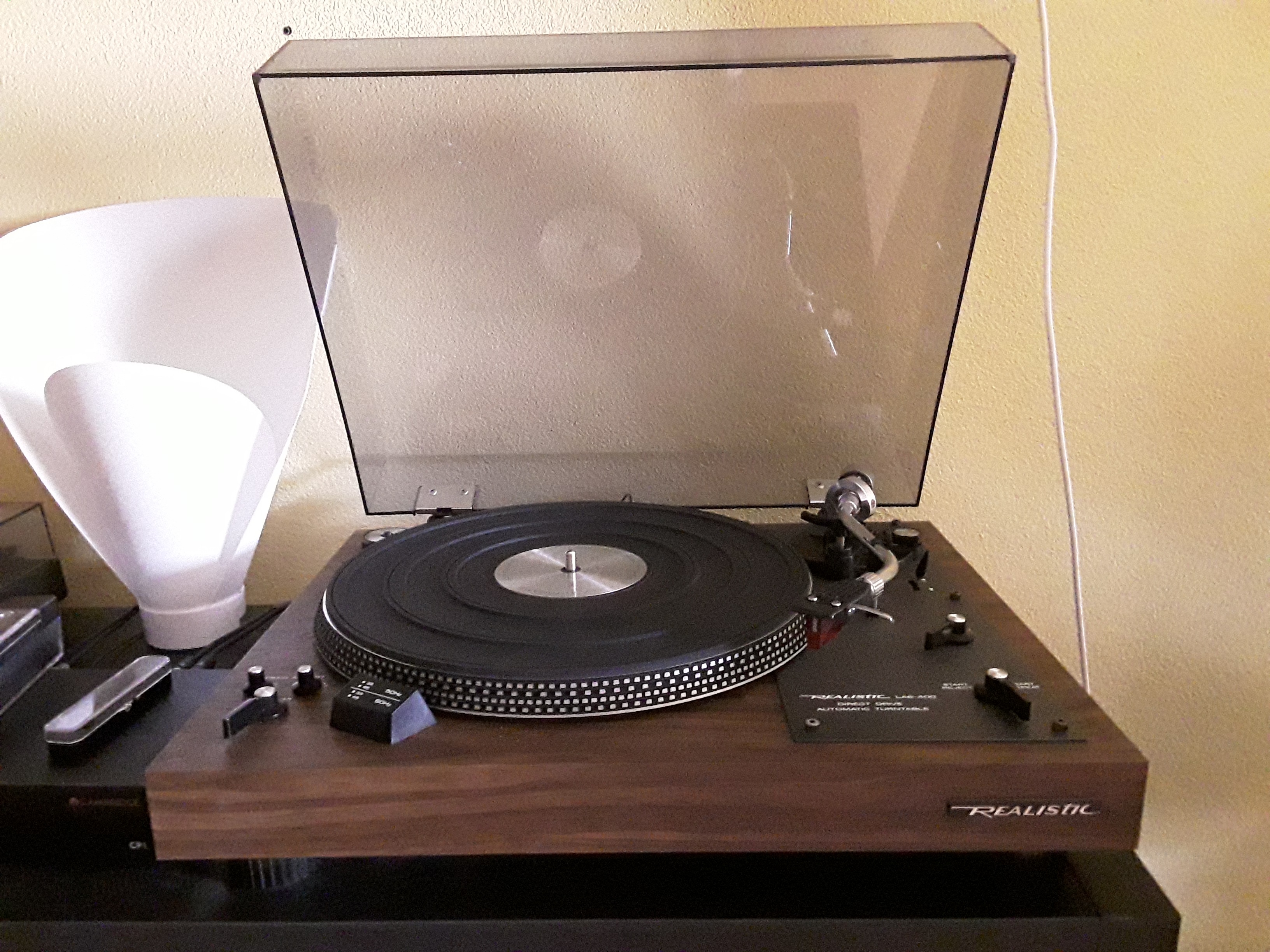

Afbeeldingslocatie: https://i.imgur.com/nuRaHcK.jpg
Dankjewel iedereen die geholpen heeft, hij doet het!

Verwijderd schreef op woensdag 13 december 2017 @ 17:53:
d:)b Klinkt nu dus beter, nieuw naaldje?
Ja veel beter! Ik hoop dat het mechanisme dat 'm laat draaien mettertijd ook wat beter gaat werken.
Dire Straits - Communique had trouwens de primeur, omdat ik die per ongeluk dubbel heb en als testplaat gebruik.
Volgende stap wordt ook hier de platen wassen, aangezien ik alles tweedehands heb :)

Communiqué is een lekker plaatje, zeker geschikt om te testen of je speler goed klinkt.
Het kan op zich wel even zonder wassen als er platen bij zijn die in nette staat zijn, maar even je collectie wassen is absoluut een aanrader. :Y
Veel plezier en blijf hem gewoon een tijdje gebruiken: dat ie soms niet meteen gaat draaien als je de arm boven de plaat beweegt is op zijn hoogst onhandig. Als ie stabiel op toeren draait, de naald goed is en je de naalddruk en anti-skate allebei netjes op 1.75 a 2 gram hebt afgesteld dan speelt ie in ieder geval goed af.
@Rcor goede tip! Ga ik doen. En ook van die hoezen bestellen met antistatische binnenkant om het dan maar gelijk goed te doen. De lps staan nu nog in een (eigenlijk ongeschikte) kast op laminaat.
@Cap Dank! Volgens mij is alles goed afgesteld nu. Inderdaad onhandig maar ik kan er prima mee leven. Ik was heel bang dat de snelheid niet stabiel is ja, maar het klinkt prima! En dat alles door zo'n mini diamantje :)

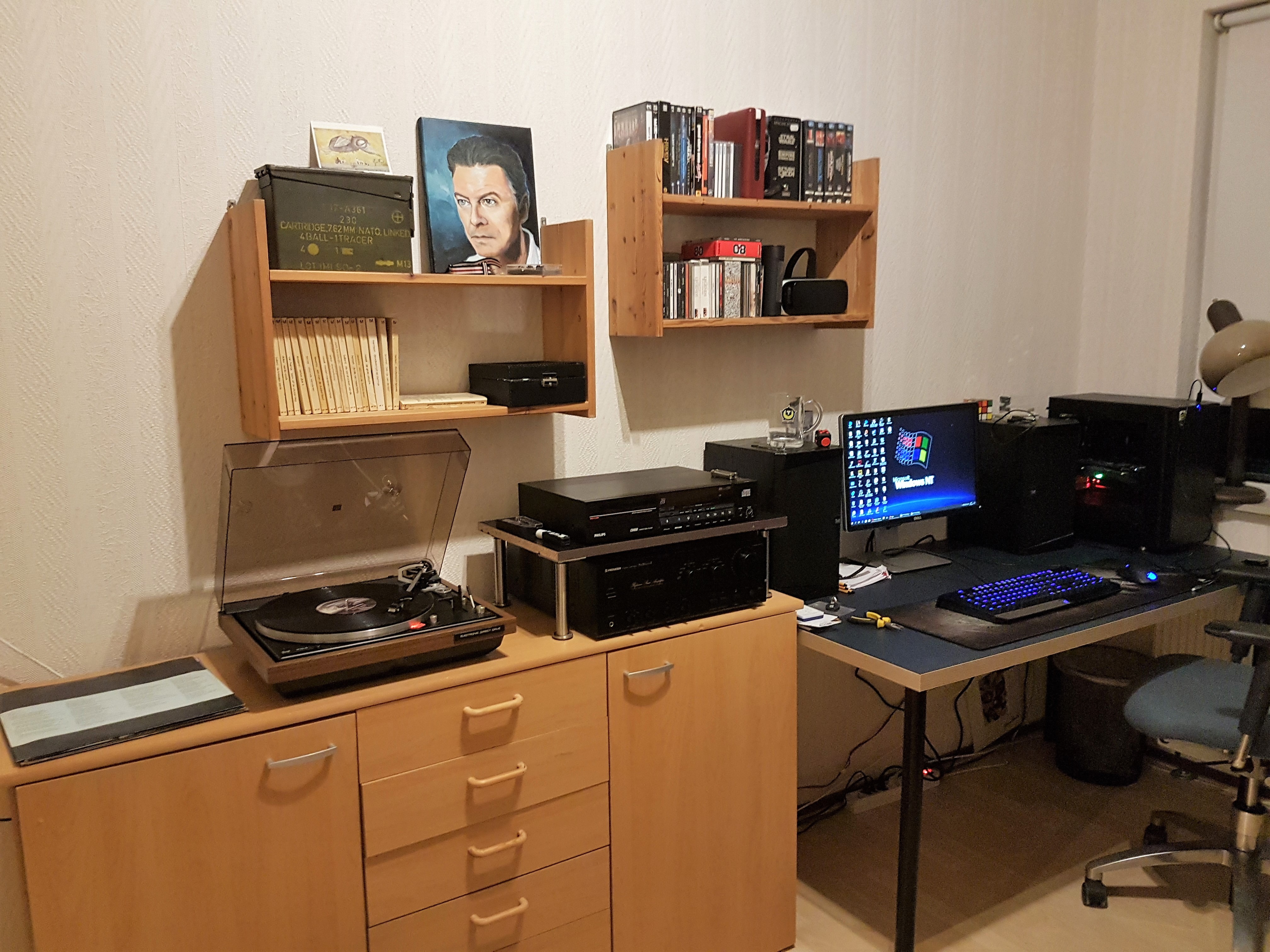

Mijn hobby / luister / gamekamer is klaar na de verhuizing. Daarmee heb ik ook meer plek voor de audio. Hier mijn Dual 704, Philips CD650, Pioneer A-616. Speakers zijn mijn T+A's, die gebruik ik ook voor de PC.
Afbeeldingslocatie: https://tweakers.net/ext/f/gcRPI6Et8D1ZD26wpcF4tFdE/medium.jpg

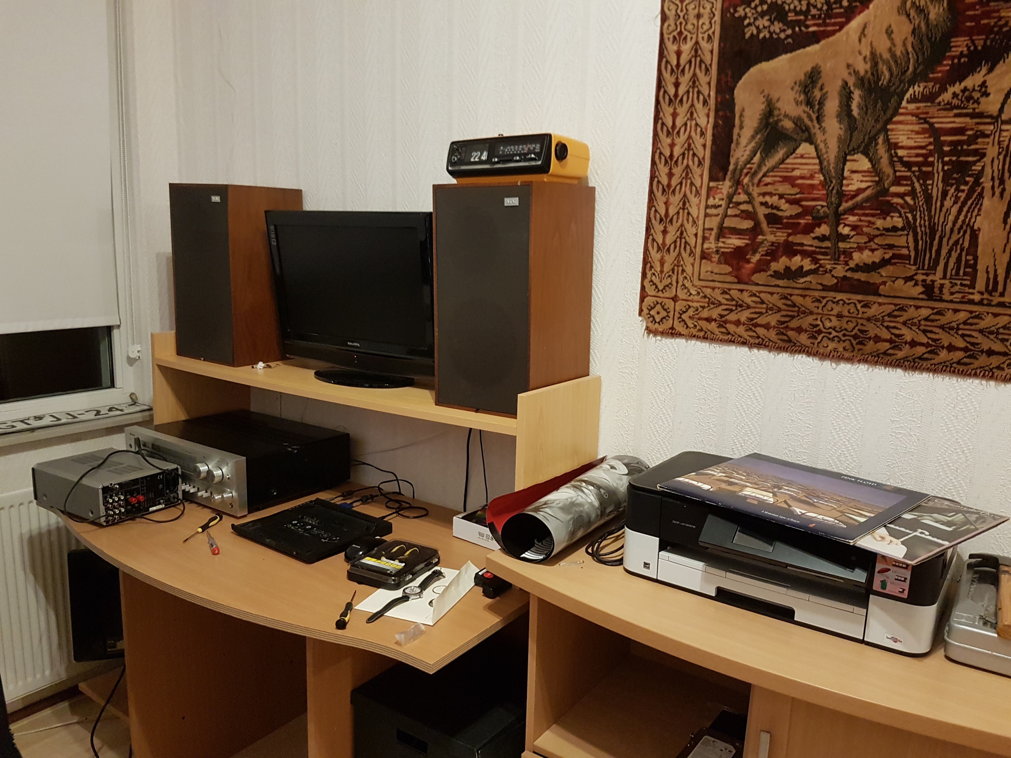

Aan de andere kant mijn knutsel bureau met m'n oude Philips 686 receiver (voor FM) en Akai SA-800 speakers.
Afbeeldingslocatie: https://tweakers.net/ext/f/NcTZraLrrnyzD5c5vMzHa0Uw/medium.jpg
