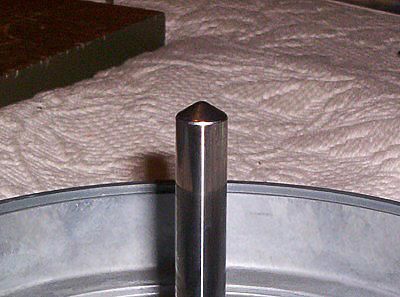

chromium schreef op dinsdag 15 september 2015 @ 17:25:
Daarna begon het "smerig" werk, eerst enkele druppels olie in de motor (op twee verschillende plaatsen) en daarna nieuwe olie in de pulley gedaan, want die stond kurkdroog.
Dit was toch wel lastig, want telkens 2 Γ  3 druppels olie op plaatsen waar je niet bij kan, dus druppel op een tandenstoker en dan voorzichtigjes tussen alles manoeuvreren om het druppeltje ergens tussenin te doen belanden.
Mooi werk, Chromium.
Zo heb je wel eer van je werk.
Welke olie heb je gebruikt? En op welke punten heb je die olie precies aangebracht?
Mijn TD166 loopt wel goed, maar een druppeltje olie kan nooit kwaad volgens mij.
En je weet je medeforummers wel moed ik te spreken :+ .
Ik moet de veren ook afstellen, maar denk dat ik daar nog even mee wacht.........alhoewel het wel kriebelt.
Ik vraag me wel af in hoeverre je het verschil hoort als de platter 3 of 12 seconden trilt. Natuurlijk uitgaand van een stabiele ondergrond :P .

@chromium mooi project.
  • chromium
  • Laatst online: 24-11 18:06
Vintage1967 schreef op dinsdag 15 september 2015 @ 21:40:
Voor de motor gebruikte ik 10W-40 motorolie, maar ook wat naaimachineolie.
Naaimachineolie in het gaatje waar de onderplatter in gaat, ook wat gesmeerd op de kanten van de naaf die in het gaatje gaat.
Afbeeldingslocatie: http://livinginthepast-audioweb.co.uk/imagex/thor-platter1b.jpg
Afbeeldingslocatie: http://livinginthepast-audioweb.co.uk/imagex/thor-platter2b.jpg
En dan twee drupjes motorolie in de motor via de onderkant en onder de pulley (tussen de koperen ring en de pulley zelf)
Afbeeldingslocatie: http://livinginthepast-audioweb.co.uk/imagex/thor-motor2b.jpg
Afbeeldingslocatie: http://livinginthepast-audioweb.co.uk/imagex/thor-motor1b.jpg
Tja, die vraag over het langer "vrij wippen" is natuurlijk een goeie...sommige mensen zweren erbij dat hoe langer de platter kan trillen hoe "opener" het geluid is. Geen idee in welke mate dit waar is. Maar het is wel indrukwekkend te zien (youtube !) hoe sommige spelers echt op en neer wippen zonder dat de naald verspringt of het geluid beΓ―nvloedt.
[ Voor 29% gewijzigd door chromium op 16-09-2015 13:31 ]

chromium schreef op woensdag 16 september 2015 @ 13:00:
Heel cool om al die voortgang te zien! Lekker pielen, veel succes en genot 😀

Verwijderd schreef op woensdag 16 september 2015 @ 19:20:
Dankje Wehmut, het is soms frustrerend maar ook wel een labour of love.
