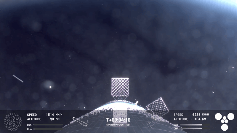

Het viel mij vooral op dat er na separation vooral veel rotzooi vrij kwam:
Afbeeldingslocatie: https://tweakers.net/i/QctUStfXQqmo_FAlx82mpWVIsBc=/800x/filters:strip_exif()/f/image/HrLzpDGQc1Ng0r0qXzFNTTs7.png?f=fotoalbum_large
best grote stukken die je zag vliegen

Dat is vrij normaal, dat is vaak de ijsvorming van de buitenkant die loskomt.

Er lijkt een foto te zijn gelekt van de binnenzijde van Starship.
[edit]
Het lijkt erop dat dit een foto is van een andere vlucht.
"Internal view of Ship 29 during re-entry!"
Afbeeldingslocatie: https://tweakers.net/i/8MHkF1vmrMs5g7Fs431qx2WdPfA=/800x/filters:strip_exif()/f/image/M0bAib7x0TAQkCSvQnNxvGOp.png?f=fotoalbum_large

Significante nieuwe stap in deze lancering is de deployment van Starlink 'simulators'. Ze de-orbiten direct in de Indische Oceaan, maar deployment is een belangrijke test.

Lander gaat zo meteen landen.
En het lijkt goed geland te zijn :)
grappig is dat er eentje spreekt over Amercia fist , for America en Dominate zeker 4x genoemd is...WOW
