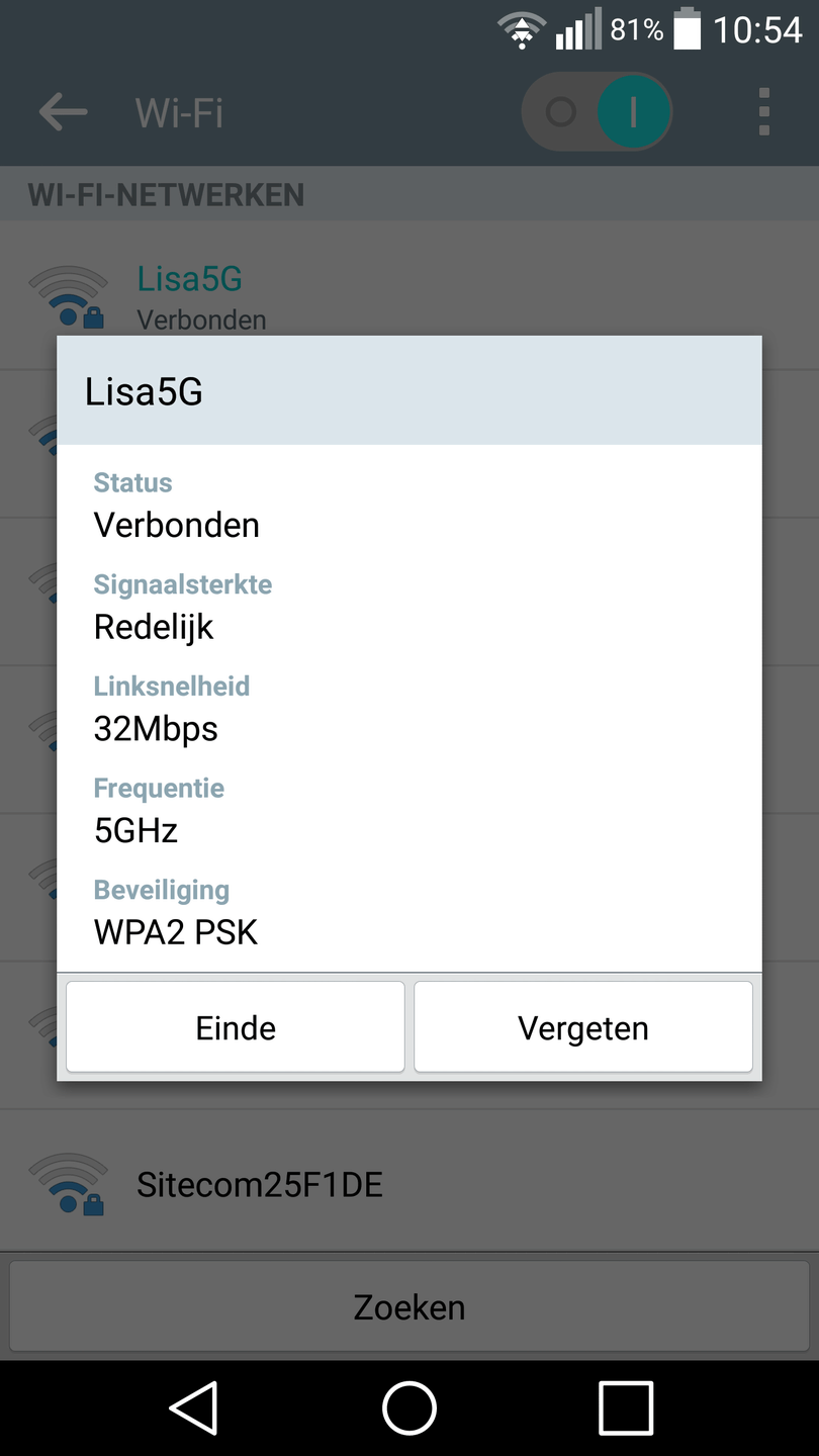

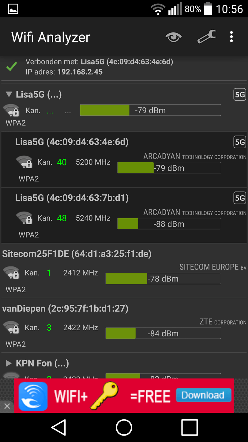

Wifi Analyzer!
  • Tweaker010
  • Laatst online: 13-06 11:24
Ik ben vergeten dat er zoveel android aanwezig is bij je daar kan je het inderdaad makkelijk mee checken. Ik kan op mijn ipone nooit kijken met welke frequentie hij verbonden is

Op mijn LG G3 kan ik zien op welke band ik verbonden ben:
Wifi analyser
In Wifi Analyser kun je via Mac adres de verschillende AP's herkennen. Bovenin geeft hij aan met welke je verbonden bent.
Wifi analyser
