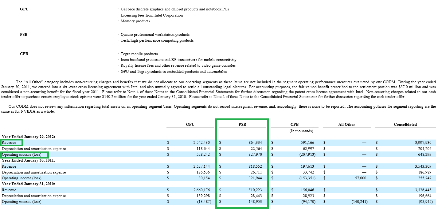

maratropa schreef op dinsdag 03 mei 2016 @ 17:31:
Nvidia zet z'n high end chips natuurlijk ook liever af op de pro markt dan op de consumenten markt, qua marge.. Weet je toevallig of er ergens omzet van nvidia gesplitst is in consumenten gpu's en pro gpu's? Ik ben benieuwd naar wat de verhouding nu is. Gezien de populariteit van gpu compute lijkt me dat nvidia's afzet op de pro/compute markt alleen maar toeneemt tov de consumentenmarkt?
Zo ver ik weet was 2012 het laatste jaar waarbij de pro markt apart werd vermeld. Dat was ook tevens het jaar van het financiële success genaamd Fermi, de GPU divisie begon toen ook flink knaken te verdienen (528 miljoen). In tegenstelling tot de twee jaren ervoor waarbij alleen de Pro markt iets opleverde. CPB heeft vooral veel geld gekost.
Afbeeldingslocatie: http://tweakers.net/ext/f/RgjjcyLyUZ1PtqkLaM2xy8Om/full.png
[ Voor 5% gewijzigd door sdk1985 op 03-05-2016 17:46 ]

sdk1985 schreef op dinsdag 03 mei 2016 @ 17:44:
thnx
Iig, als je als nvidia en chip hebt en die als Tesla of Quadro etc kunt wegzetten voor 4k+ of voor 700 euro als gtx dan snap ik wel wat finance kiest, vooral als de goedkopere chips de concurrent bijhouden.. :)

  • sdk1985
  • Laatst online: 23:00
sdk1985
Nou ja historisch gezien zie je dat ze dus 30%+ mage draaien op de Pro markt. Dit terwijl tot dan toe de consumenten gpu vooral leuk was om de R&D over te spreiden (omzet van 2.5 miljard). Echter Nvidia heeft het voor elkaar gekregen om ook winst in het consumenten circuit te behalen.
Tegenwoordig zie je dan ook dat de nieuwe GPU tak (pro en consumenten) 1.1 miljard operationele winst draait. Dus veel meer dan de 528+328 =856 uit 2012. Op tegra draaien ze echter 250 mijoen verlies en All other kost nog eens 100 miljoen. Nvidia doet waarschijnlijk een poging zijn horizon aan het verbreden in plaats van alleen binnen GPU te denken. Voorlopig lukt het nog niet echt :p.

Vergeet niet dat in die $500m ook $300m van Intel zit, dat schuiven ze doodleuk onder GPU. Daarnaast kwam het grootste deel uit notebook design wins volgens Nvidia zelf. Zo'n financieel succes was Fermi niet; in totaal zo'n $250m uit $5000m (FY2011 + FY2012, de twee Fermi jaren), waar AMD $200m uit $3000m haalde ;)
Dit zijn de inkomsten naast de Pro markt (Quadro/Tesla). Die bedroegen al langer een redelijk stabiele 300M per jaar. Bij AMD ontbreekt dat onderscheid (51 voor 2011 en 105 voor 2012 voor de gehele GPU tak). Om de appel peer vergelijking te voorkomen moet er dus in ieder geval een miljoen of 600 bij aan de kant van Nvidia.
Maar goed, het is bij dit verhaal niet zo relevant wat AMD deed. Het was ook geen AMD vs Nvidia post. Fermi was voor Nvidia zelf een keerpunt om naast die 300M uit de Pro markt weer eens een significant overschot aan de consumenten kant te halen. Dat lukte de jaren daarvoor namelijk totaal niet (30, -13 en 1). Vandaar dat Fermi voor Nvidia een financieel succes was.
Overigens wel een beetje jammer dat je niet op tijd een beredeneerde tegenvoorspelling hebt gepost. Had leuk geweest om de tech berekening naast de business berekening te leggen. Nu beginnen de eerste resultaten al binnen te stromen (of heb ik hem gemist?).
