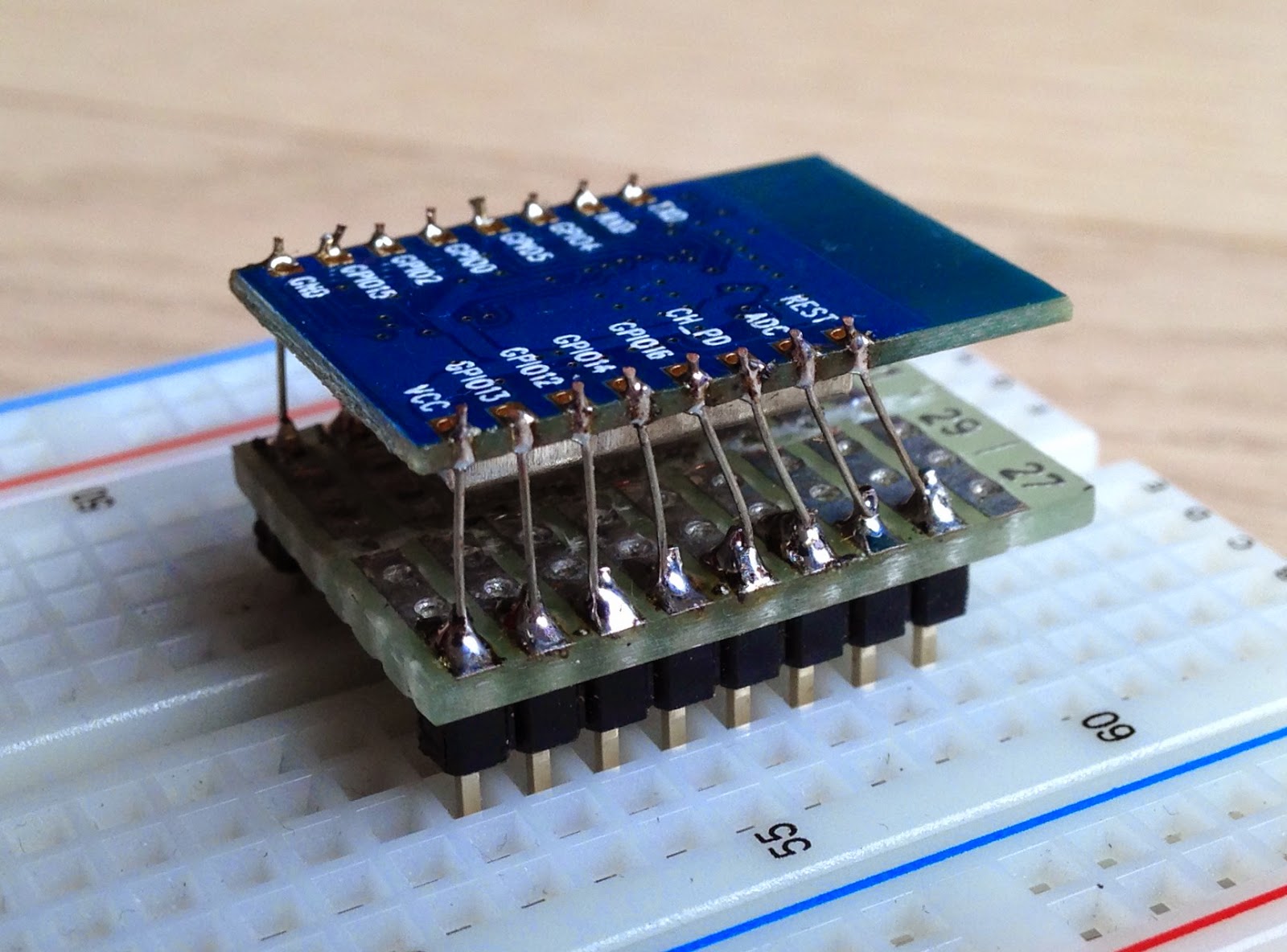

  • t1mmy
  • Laatst online: 23-08 21:41
Wirehead schreef op vrijdag 31 juli 2015 @ 10:50:
Je gebruikt een "echte" FTDI chip? drivers boven 2.10 kunnen de chip nl. "bricken"
Nja, een sparkfun model. Lijkt mij wel prima toch?
Verwijderd schreef op vrijdag 31 juli 2015 @ 14:37:
Dit soort vage problemen is helaas voor mij ook redelijk exemplarisch in gebruik van de ESP8266. Ben er nog steeds heel enthousiast over, maar af en toe is het om gek van te worden. Dat terwijl ik netjes alles aangesloten heb zoals het hoort. (alle benodigde pullups/downs en een eigen stabiele voeding)
Heb een (officiele) FTDI 3v3 kabel en een chinese namaak chippie op 3V3. Firmware flashen van een ESP01 module, lukt met beide zonder moeite. Flashen van een ESP-201, ook alles koek en ei.
2e keer flashen van de 201 lukt opeens met de FTDI kabel niet.
Dan maar de namaak gepakt, doet het wel. 5 min later wil ik de ESP-01 opnieuw firmware flashen. Doet de namaak het opeens niet, maar de FTDI wel. Uiteraard in tussentijd PC gereboot, andere laptop geprobeerd, etc.
Een probleem waar ik zelf schuld aan was wat enigzins lijkt op die van jou (en wat ik nog steeds heel vreemd vind): Firmware flashen ging prima, daarna kreeg ik netjes de boot informatie (weliswaar op obscure 77480 baudrate), maar daarna weigerde de chip elke dienst. Bleek dat ik RX/TX verkeerd had zitten. Maar blijkbaar lukt het dan wel om firmware te flashen, en over de TX lijn boot info te lezen 8)7
Ben iig blij om te horen dat ik niet de enige ben :D
Paar uurtjes later met klooien, kan m'n eigen firmware flashen en heb een redelijk robuuste debug workflow (Is het mogelijk om ESPTool een screen sessie te laten gebruiken ofzo?) Led stripjes aansturen gaat ook al, nu nog wachten op wat test pcb board en dan kan ik led strip controllertjes gaan maken :)
[ Voor 8% gewijzigd door t1mmy op 02-08-2015 21:43 ]

Zelf gebruik ik nu bijna altijd de esp-12(e). En voor op een breadboard soldeer ik er handmatig een pinheader op.
Afbeeldingslocatie: https://euqpeq.dm2301.livefilestore.com/y3puy2knABR0ULdMhOcRWC-hUAmtM_eQsZ85ZxTs0uKkWZ6JVme3zS5zCAQvpLkx8GY4HvPWWSccVd2S5NtZnPJJ06EveZP6Np7fc0BrCv7RP8ooS306qyUF6kHb6lqeIY2CLrtkixo1P2BaQ_IGz9N19lKkWDw450LYzxvmDDY1iw/WP_20150818_019.jpg
Als je de extra pinnen toch niet gebruikt hoef je ook niet moeilijk te doen met de extra pinnen op de ESP-12E variant.
Heeft iemand ze al eens nodig gehad/gebruikt? Ik namelijk nog niet.

wauwwie schreef op dinsdag 18 augustus 2015 @ 20:44:

wauwwie schreef op dinsdag 18 augustus 2015 @ 21:14:
Die heb ik ook, echter zijn ze net zo breed als mijn breadboards. Werkt toch niet zo lekker.
2 breadboards aan elkaar klikken en dan past hij perfect over het midden! Breadboards zijn de kosten niet. :)
Intermit.Tech YouTube Kanaal, Intermit.Tech Blog, QuinLED
Quindor schreef op donderdag 20 augustus 2015 @ 17:18:
die printjes ook niet 8)
