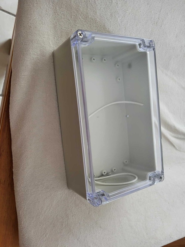

Ik wil die doos kunnen bevestigen aan de onderkant van mijn regenwaterputdeksel. Niet boren wel, maar met tec7 bevestigen (dat deksel is te dun om te boren denk ik). Om dan uiteindelijk een gaatje te boren in die doos en zo de ultrasone sensor laten hangen naar beneden (en rondom het gat nog eens toesiliconeren)
Hij komt niet onderwater te staan, maar ik verwacht wel dat er condensatie op de doos komt aangezien het zich in een vochtige omgeving bevindt.
Heb de volgende doos besteld:
Afbeeldingslocatie: https://tweakers.net/i/yw1lQnQ0mxBjcYH-F0j3bf7ax7c=/full-fit-in/4920x3264/filters:max_bytes(3145728):no_upscale():strip_icc():fill(white):strip_exif()/f/image/e104ZEob2glB6Ex7mWHI2rgM.jpg?f=user_large
Mijn regenwaterputdeksel:
Afbeeldingslocatie: https://tweakers.net/i/Qk4J4fV396-Mv8M7DQ3aHO3Su6g=/800x/filters:strip_icc():strip_exif()/f/image/xsxoFOReKjO6BOPbSDVbOAAe.jpg?f=fotoalbum_large

Ik ga mijn watersensor in deze waterdichte doos plaatsen. Vervolgens ga ik een gaatje boren langs de zijkant zodat de ultrasone sensor eruit kan "hangen" naar beneden gericht.
Ik heb deze doos hier toevallig liggen, maar als iemand een betere optie weet dan met die doos, mag je die ook suggereren. Iets in de zijkant van de put boren zou eigenlijk beter zijn.
De vraag is nu, hoe bevestig ik best die doos aan de onderkant van mijn regenwaterputdeksel?
Het deksel is ong. 2cm dik, dus kan wel boren, maar weet niet hoe goed dat zal gaan.
Zoals je kan zien is er ook veel condensatie die rond de doos zal hangen, dus moet alles goed dichtmaken achteraf met silicone indien nodig.

Om een doos goed droog te houden: zorg voor een gaatje dat de luchtdruk kan nivelleren. Anders drukt ie op een warme dag alle lucht uit de pakkingen en zuigt ie bij afkoeling bergen natte lucht weer naar binnen.

ardana123 schreef op donderdag 27 juli 2023 @ 11:40:
De putdeksel lijkt op ijzer dus je zou een magneet kunnen gebruiken. Dan hoef je ook niet te boren.
  • Raymond P
Raymond P
Polyurethaan versterkt met glasvezel. Hermelock maakt kunststof deksels. ;)
@ardana123 Normaliter heb je na het boren een gat, idealiter met dezelfde diameter als het gebruikte boortje.
Wellicht kijk ik ergens overheen, maar wat verwacht je anders?
Je kunt ook lijmen. Of een stukje buis op die bovenste buis plaatsen om een platform te maken voor je meuk.

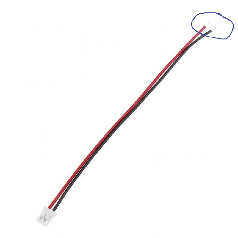

Ik weet niet of we hetzelfde bedoelen. Ik bedoelde niet de connector maar de andere uiteindes. Dus uiteindes moeten dus in de batterijmodule komen in dat groen ding. Kan ik ze er zo gewoon inschroeven of moet ik nog van die zwarte pin headers erop "monteren"? Hoe ik ze daarop moet monteren dan is mij ook onbekend...
Afbeeldingslocatie: https://tweakers.net/i/UOcBmQY4UmoIFLnsZ45pEJYYPSM=/800x/filters:strip_icc():strip_exif()/f/image/fN7vHSigfWJVVOSFR04JYM53.jpg?f=fotoalbum_large
[ Voor 22% gewijzigd door ardana123 op 05-08-2023 17:01 ]
  • Raymond P
Raymond P
@ardana123 Industriestandaard is om je draad af te krimpen met een adereindhulsje, ook/juist bij een schroefterminal.
Mja, vaak zijn die draadjes al gesoldeerd en gaat dat in huis/tuin/keuken projecten prima zonder huls. Wel de kans dat de kabel breekt als er veel beweging te verwachten is.
Zolang je thuis niemand in je nek hebt hijgen die zit te turven voor afkeur zou ik gewoon lekker schroeven (zolang het <50V DC, laag vermogen blijft).
Een krimptangsetje kan je op de kop tikken voor pakweg 25 euro. Een goede krimptang kost je een tienvoud.

Afbeeldingslocatie: https://tweakers.net/i/WNKgOdlPEo2LYGXKckX3C-Gk0hE=/x800/filters:strip_icc():strip_exif()/f/image/rjgl6xdqOO6ZFxqRTL4rBfv8.jpg?f=fotoalbum_large
Ik bouw een esp met mwave en lux en een bme 680 op een eigen printplaat

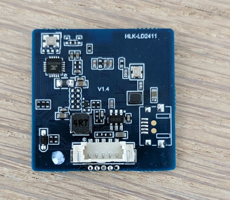

Afbeeldingslocatie: https://tweakers.net/i/_yA4E-n5I6bSflqi1XJQeYf8TdI=/x800/filters:strip_icc():strip_exif()/f/image/FAubxfVL04dEDVAutk4OJRiZ.jpg?f=fotoalbum_large
Afbeeldingslocatie: https://tweakers.net/i/wE0umWF12HzlI32bGa9pAd4gLX8=/x800/filters:strip_icc():strip_exif()/f/image/a7fl8FJ9uI7uCX8Y1g7lxaGs.jpg?f=fotoalbum_large
Afbeeldingslocatie: https://tweakers.net/i/0cp4gF87rbBOwPJ3tVnNONBGG7Q=/x800/filters:strip_icc():strip_exif()/f/image/OE61pRPiOBoyeFMLNChymX6m.jpg?f=fotoalbum_large
Afbeeldingslocatie: https://tweakers.net/i/IjuXK25Yg3-rZYfY7tsfX2Wzyyc=/x800/filters:strip_icc():strip_exif()/f/image/iigGDqd7PmejzQ8kb4SIWLjX.jpg?f=fotoalbum_large
De vorige was de test versie dit is wel de definitieve
  • vonkkie
  • Laatst online: 22-11 20:19
Printplaat zelf ontworpen en laten maken
  • Toppe

Wie o wie kan mij zeggen wat voor een connector dit is?
Afbeeldingslocatie: https://tweakers.net/i/MjmK-LaphFc1GzbQ5zgLIByfupM=/800x/filters:strip_icc():strip_exif()/f/image/lYOageyXFhvrtSlbITobkpg0.jpg?f=fotoalbum_large
Enige dat ik weet is dat het om 1,25mm pitch gaat, en 5 pinnen
Gaat om een LD2411s mmWave sensor (de opvolger van de LD2410 die hier ook wel eens is lang gekomen). Volgens HLK zelf zit er geen connector op het bare bord en zijn de gaatjes met een 1,25mm pitch. Maar ik heb er dus een met onbekende connector.
Ik heb wel headers van 1,25mm liggen, maar die passen er niet echt in, maar maken wel contact. Alleen, ook daar krijg ik niks aan gesoldeerd. Veel te klein, of te dikke draad. En kans dat ik de boel aan elkaar soldeer (dus twee draden of pennen contact maken) acht ik ook nogal groot. Dus liefst heb ik ook een oplossing waarbij ik iets makkelijker verder kan "met solderen" (dus ~2,5mm pitch).

RobertMe schreef op vrijdag 18 augustus 2023 @ 11:10:
Lastig inderdaad, kin je wel solderen op de puntjes eronder? Om en om 1 boven en 1 aan de onderkant van het bord etc?

Rouwette schreef op vrijdag 18 augustus 2023 @ 20:00:
Uhm, theoretisch kan op drie plekken. De pinnen van de connector, eronder zitten pads voor pogo pins, en aan de achterkant zitten ook gaatjes (op de 1,25mm pitch) waarschijnlijk dus de originele plek om een header te solderen.
Solderen op de pogo pin had ik geprobeerd, en lukt. Maar uiteraard loopt de soldeer uit dus sluit ik de boel kort. En ik vrees dat op de andere plekken mij hetzelfde gaat gebeuren ("kortsluiten"). Ik ben niet echt een held in solderen en die 1,25mm is voor mij wel weinig.
Overigens nog wat verder gezocht en (op AliExpress) zijn er ook shops die een kabeltje erbij verkopen, verloop naar 5 losse dupont female stekkers.
En bij enkele zie ik ook iets van "MX 1.25" of "MX 1.27" staan. Daar vind ik wel een heel klein beetje op, maar ook niet echt iets duidelijks. Idealiter heb ik (waarschijnlijk) dus de tegenovergestelde, female, stekker, die ik of op een (2,54mm) proto board kan solderen of waar ik kabels aan kan zetten (heb een legio aan tangen / bekken :X, dat dan weer wel, en ook dupont & JST ??? stekkers om te krimpen).

Je hoeft bij die pads niet veel soldeersel toe te voegen denk ik, de bijgeleverde kabels zag ik bij ali inderdaad.
Alle kabels heeft ze los
https://www.allekabels.nl...FysAg9QwrA_8aAmQ9EALw_wcB

@RobertMe De ld2411 is wel iets anders dan een 2410, de eerste heeft een smallere beam en is volgens mij met minder gates te programmeren.
Je hebt wel een hele slechte reden om de ld2420 te bestellen. ;)
Edit: volgens mij zal micro-jst ook wel passen.
En als je die losse connectors hebt liggen/krimpt dan blijft dat prima zitten met een druppel hot glue.

Raymond P schreef op zaterdag 19 augustus 2023 @ 06:47:
Hmm, dat ik daar zelf niet an gedacht had. De JST "connectors" die ik heb gaan er wel strak overheen, maar buitenmaat is te groot waardoor die dus contact maakt met de naastgelegen (als er al 2 naast elkaar passen, laat staan 5). De dupont headers zijn wel wat "lager" en zouden dan geen contact maken, maar vallen ook zo over de pin heen dus maken waarschijnlijk uberhaupt geen contact met de pin waar ze wel contact mee moeten maken.
Dus dat wordt dan toch een gokje wagen met een micro JST setje / kabeltje kopen. (Waar als ik het goed zie ook weer de standaard connectors bestaan in micro / 1,25mm/1,27mm vorm? Dus JST XH bv heb je zowel in 2,54mm als 1,27mm?)

@RobertMe Is dat misschien een Molex PicoBlade?
