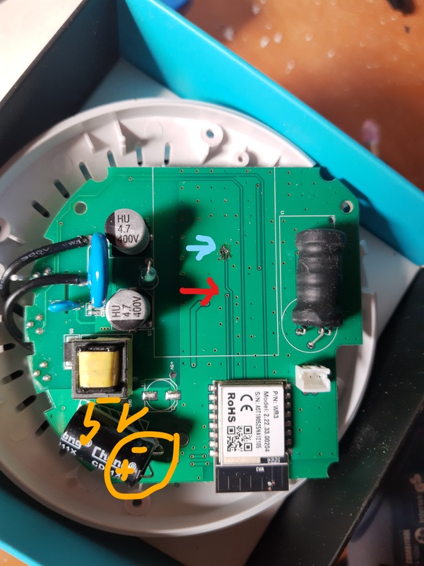

vraagje die esp's in (buiten)behuizingen worden mooie 40 graden oid .. heeft hier iemand een oplossing voor gevonden ?
btw die tuya convert werkt niet .. weet iemand of er een ander alternatief is behalve openslopen en zelf flashen

@vso Met 40 graden mag je nog blij zijn... Maar the guy with the Swiss accent gaat er binnenkort een video over doen.
En Tuya convert is de enige hoop dat je zonder fysiek toegang je Tuya uit de cloud kunt halen. Dus als dat niet werkt blijft echt alleen solderen over :/

Septillion schreef op woensdag 30 juni 2021 @ 09:00:
jup eerst gaat hij toch nog ff fietsen oid hij twist of tie omhoog of omlaag gaat via de Rijn.. :?
Maar vroeg me af of hier nog intressante oplossingen zijn gepasseerd ? zou leuk zijn als ik ze beetje de buiten temp kan aan laten nemen ..
ja vrees het ook wel .. alhoewel er wel een tussenweg blijkbaar is via Node-red
https://flows.nodered.org...contrib-tuya-smart-device
Btw die tussenweg gaat hem niet uit de cloud halen natuurlijk maar zou wellicht wel een tussen weg geven zodat je niet met een app op je telefoon de boel moet besturen (uitermate irritant) maar via een HA/Domoticz wek (lees losse schakelaar)
Als ik ze uit de cloud ga halen wil ik wel een soort pin connectie oid geven (magnetisch) .. zodat je niet elke keer open hoeft te schroeven

@vso Dat is een oplossing ja maar inderdaad met cloud. Voor HA is er ook gewoon de Tuya integratie.
Daarnaast is er nog de Local Tuya integratie die ze wel weg haalt uit de cloud zonder reflash. Maar hoe goed dat blijft werken is de vraag.

m.a.w gewoon tasmota / espeasy erop mikken :)

Wat betreft de WAF factor klopt het dat ik eerder werd uitgelachen met deze melodiën dan dat dit ding als een goed alternatief werd gezien voor onze deurbel -O- . Want ik zoek vooral iets luids wat aparte geluiden kan maken voor: deurbel, achterdeur, inbraakalarm (en eventueel een apart geluid vanuit de keuken om signaal naar de thuiswerkplek te geven dat het eten klaar is :9 ). De RTTTL files zijn leuk maar niet ideaal. Er circuleren ook PTTTL library's (de beroemde Polyphonic ringtones van vroeger) maar die kon ik nog niet makkelijk vinden voor ESPhome/Tasmota/espeasy. En zelf mijn image maken heb ik nog geen zin in. Eventueel handmatig een paar tonen bedenken en programmeren kan ook nog.
Wat betreft het aansluiten heb ik een spoor gevonden van de uitgang van de RTL chip die naar de Piezo gaat. Er zit nog wat electronica achter wat dit signaal verwerkt/versterkt voordat het signaal de piezo in gaat. (zie blauwe pijl) hier heb ik toen een draad aan vast gesoldeerd en rechtstreeks op een GPIO pin van de ESP gehangen. De rode pijl is voor de leds die er zitten die je evt kan laten oplichten. De sporen van de knoppen heb ik nog niet getraceerd. Voor de zekerheid heb ik ook nog de elco gemarkeerd op de foto voor de 5V, op die manier heb ik die aan mijn losse ESP dev board gehangen om te kijken of zou kunnen werken.
Afbeeldingslocatie: https://tweakers.net/i/tjl6i9JUo8xh0GCsIYsUSwVgfL8=/x800/filters:strip_icc():strip_exif()/f/image/iQr3P0nfMvX5k17LKDd8LLOe.jpg?f=fotoalbum_large
Op de printplaat zit trouwens ook een AMS1117 die 3v3 maakt voor de processor, maar ik was nog niet zo ver om na te zoeken waar ik de 3v3 kon aftappen om daar eventueel de ESP mee te voeden (voordeel is dan dat je een simpele ESP01 kan pakken zonder eigen stabilisator ipv het "opofferen" van een NodeMCU of ander development ESP bord wat dus best overkill is).
Overigens is het me nog niet gelukt om de RTL chip er af te krijgen (deze heeft tijdens het testen dus ook de hele tijd stroom gehad en dus "aan gestaan" terwijl de ESP de piëzo al had over genomen, maar ik geef verder weinig meer om deze RTL chip). Ik heb weinig desoldeer tools. En met een verfbrander wilde het ook niet echt lukken om hem los te krijgen. Ik hoop stiekem dat dit RTL printje dezelfde pinout zou hebben als een ESP 12* boardje, maar zo ver ben ik nog niet om dat te checken.
Trouwens.. ik heb dit Action spul ook nog liggen wat ik gekocht heb toen dit LSC connect net uit kwam. Hier zitten dus nog ESP's in.. Stuur me een DM als je interesse hebt, want deursensoren en bewegingsmelders wil ik toch liever via zigbee laten lopen.

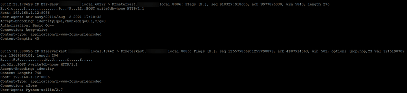

Iemand ervaring met HTTP Advanced naar InfluxDB op ESP Easy?
Ik draai versie: ESP_Easy_mega_20210802_test_A_ESP8266_4M1M Aug 2 2021 en heb het geconfigureerd volgens:
https://www.letscontrolit..._Generic_HTTP_Advanced.29
Het vervelende is dat ik noch via de controller noch via cmd ook een fatsoenlijke foutmelding krijg. De waardes lijken goed geparsed te worden echter gaat het posten niet goed. Iemand enig idee waar ik het moet zoeken?
Afbeeldingslocatie: https://tweakers.net/i/Iuc0gRUeNjSOndYpPzj-NgT7z3g=/232x232/filters:strip_exif()/f/image/eqquxCbqQmJtadrgu0y5wbBm.png?f=fotoalbum_tileAfbeeldingslocatie: https://tweakers.net/i/DHEzwIPaIWjB_JiYG0CV8hm_75Q=/232x232/filters:strip_exif()/f/image/ay8kojXBQB3nL9FJDYTlWsf6.png?f=fotoalbum_tile

significant schreef op maandag 27 september 2021 @ 12:35:
[Afbeelding][Afbeelding]
Een 400 is, zoals je misschien wel weet, een bad request. Klopt de URI wel?
...en waarom?
  • significant
  • Laatst online: 18-10 19:07
In postman gaat het goed, dus dat zou de URL uitsluiten.
Echter weet ik niet wat er in espeasy nu precies mis gaat. Als ik postman het bewust "verkeerd" doe krijg ik vanuit influxdb een error terug. Dat kan ik nu ook niet uit espeasy krijgen.

significant schreef op maandag 27 september 2021 @ 17:30:
Hier...
https://espeasy.readthedocs.io/en/latest/Tools/Tools.html
...staat hoe je de loglevel aan kan passen zodat je meer logging kunt genereren. Misschien is dat een eerste stap.
btw, in de printscreen zie ik staan: URI en jij hebt 't over een URL. Kan, maar hoeft niet dezelfde waarde te bevatten
[ Voor 9% gewijzigd door Younes op 27-09-2021 17:34 ]

Younes schreef op maandag 27 september 2021 @ 17:32:
Hier...
Ik had debug dev al aangezet, echter valt de error message weg zoals te zien in het screenshot. Zowel op serial als webpagina.
Misschien daar maar eerst bug report voor inschieten.

significant schreef op maandag 27 september 2021 @ 17:53:
Op de webpagina zou je eventueel 'Pagina bron weergeven' kunnen gebruiken om de html code te zien. Hoop dat dat iets meer laat zien. :)
Zit er niet toevallig een spatie in de devicename ?
Anders eerst even proberen door die %tskname% te vervangen door een vaste string
Ik gebruik zoiets en werkt prima:
Temp,name=TempCV %vname1%=%val1%,%vname2%=%val2%

Die had ik al gemaakt, ter vergelijking ook een regel tussen gezet met een unit die wel succesvol naar influx schrijft. Mijn kennis is onvoldoende om hier iets uit te halen.
Afbeeldingslocatie: https://tweakers.net/i/h1acPc-olvqYIz99xt_FyJNMST4=/800x/filters:strip_exif()/f/image/3bRU79TfWf59LlCdDLTYY8Tb.png?f=fotoalbum_large

significant schreef op woensdag 29 september 2021 @ 19:28:
De betreffende regel wordt niet verstuurd en daarom krijg je een 400 terug.
In mijn voorbeeld: "Temp,name=TempCV T1=18.90,T2=18.80"
Het lijkt net of je ook authorization aan hebt staan. Dacht ik niet nodig.
Post eens alle settings van die controller.
En dat 2de voorbeeld die is niet compleet. Er komt nog wat onder als het goed is.
En vul in de body op de plek van de variabelen even iets hardcoded in. Maak de dump dan nog een keer.

TCPdump draait via SSH client, om de communicatie daarvan eruit te laten heb ik getracht e.e.a. te filteren. Volgens mij staat de gevraagde info in onderstaande screenshots.
Afbeeldingslocatie: https://tweakers.net/i/6Uxv82dc0M3OlUGubdfVJMwcKWA=/232x232/filters:strip_exif()/f/image/gbBKLPDb1aJwcja79Fry4EXe.png?f=fotoalbum_tileAfbeeldingslocatie: https://tweakers.net/i/kRo7zjNiLF3CU2p6oIe2esacTDQ=/232x232/filters:strip_exif()/f/image/WhxExUYE9I7D3uC3no4pI3vy.png?f=fotoalbum_tileAfbeeldingslocatie: https://tweakers.net/i/kXbshl6JQG2yIaVHenU71-GyX0Q=/232x232/filters:strip_exif()/f/image/n2cQmbxCMq4h79Xgaa3lJsbC.png?f=fotoalbum_tile

significant schreef op woensdag 29 september 2021 @ 22:23:
Zoals je de informatie deelt is niet handig om vlot te helpen. Een terminal window kun je ook info uit copy/pasten tussen [ code ] tags hier. Stukken handiger dan screenshots.
En als je met tcpdump verkeer wilt filteren kun je dat specificeren (zie man page) of wellicht door grep pipen met de influxdb port: tcpdump ... | grep 8086
Ik weet niet wat ik zie in de screensots, want in de een is wel een body en in de andere niet.
Het configuratiescherm biedt nog wel een hint, want er staat een vinkje bij 'binary' terwijl url-encoded verwacht dat de body escaped wordt.
