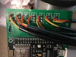

Ik heb nu 1 NodeMCU met 7 sensoren aangesloten via een printplaatje van Basvn op tweakers, maar die printplaatjes heeft hij blijkbaar niet meer. Krijg geen reactie als ik er om vraag.
Afbeeldingslocatie: https://tweakers.net/ext/f/yL80HgsrZNwYrBFtDfCeX9oS/full.jpg
Zijn de sensoren makkelijker via een Wemos D1 te doen of via een NodeMCU? En hoeveel kunnen er Max op deze boardjes?
Wat voor sensors zijn het? Ik zie alleen een 4.7k weerstand, ik gok DS18B20? Zelf heb ik daar ook een aantal van aan een Raspberry Pi hangen. Deze heb ik met een kroonsteentje aan elkaar gezet, dit werkt ook prima.
Zijn inderdaad 18b20 sensoren.Heb je ze in serie of parallel? Ik heb nog wel een RPI 3b liggen, maar daar kan veel meer mee als alleen temperatuur en luchtvochtigheid meten, dus lijk mij zonde. Bij een Pi is het aantal te koppelen sensoren wel hoger dan bij een nodemcu heb ik gelezen, maar aan 7 heb ik al genoeg voor de WP en bij de wtw is 4x DHT22 genoeg.

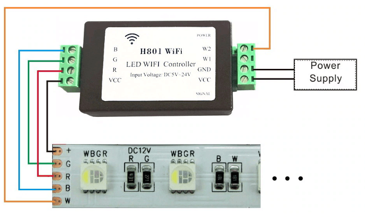

Aan een Wemos D1 Mini en losse 12V transformator probeer ik een 5050 LED Strip RGBW SMD aan te sluiten.
Aangezien deze LED strip 12V nodig heeft, heb ik PLUS van de 12V transformator op het zwarte pin aangesloten.
Wit, blauw, rood en groen heb ik op 4 aparte pinnen van de Wemos D1 Mini aangesloten en ook op de MIN van de 12V transformator.
De connector van de LED strip:
Afbeeldingslocatie: https://i.imgur.com/siyJsii.png
Bij inschakelen van de 12V transformator gaat de LED strip op volle sterkte branden.
Inschakelen via de Wemos D1 Mini (en wijzigen van kleur) werkt echter niet. Ik gebruik hiervoor ESPHome RGBW Light: https://esphome.io/components/light/rgbw.html
Vermoedelijk zie ik iets over het hoofd?

12V op je D1 mini aansluiten? Is die niet gewoon overleden?
Ik verwacht een tussenstukje of mosfets om de amps af te voeren. Dat kan niet via de pins van een D1 mini. Die sinken max 15 a 20mA.
De 12V is enkel op de LED strip aangesloten. De Wemos D1 Mini wordt gevoed door een 5V adapter en is ook nog netjes online en benaderbaar.
Je bedoelt met afvoeren van de amps het aansluiten op GND?
Zo'n tussenstukje wil ik liever niet, daarvoor wil ik graag ESPHome op de Wemos gebruiken. Zo'n mosfets herken ik van de verschillende aansluitschema's, mogelijk de ontbrekende schakel.

Ja, dat zal toch moeten gebeuren via de red/green/blue/white wires? Of zie je een andere route?
Voor een D1 mini is paar ledjes al de max qua amps (als de 12volt er niet toe zou doen).
Heb je al een blink sketch oid erop gezet om te checken of de d1 mini nog leeft?
Heb er inderdaad iets te gemakkelijk over gedacht en ben er nu ook achter dat ik inderdaad mosfets nodig heb. Daarin zie ik verschillende types, bijvoorbeeld IRF640 of IRF540 maar ook de IRLZ44N, heb je hierin een advies welke te nemen?
De Wemos doet 't inderdaad nog. De ESPHome firmware start op en verbindt met Home Assistant.
  • Bolukan
  • Laatst online: 04-11 22:32
Oef, dat is fijn om te horen. Ik heb geen verstand van MOSFETS, dus geen goed advies van mijn kant.
Het enige wat ik denk is dat 5 meter per kanaal ca 2 amperes trekt (kun je zo doormeten), dus dat valt wel mee relatief ten opzichte van de Mosfets die je noemt.
En de schakelsnelheid moet voldoende zijn om met een PWM signaal de helderheid te sturen. 200 Hz * 1024 stapjes maakt kleine 5K ns per stap. Die jij noemt zitten wat schakelen onder de 100ns. Geen idee of de waarden goed zijn, maar zo zou ik het benaderen.
Verder lees ik dat het goed is een kleine resistor (220Ohm) tussen je GPIO en Mosfet te zetten - net zoals je bij een enkele led doet - klinkt ook verstandig.
Ik zou voor een applicatie als deze niet te moeilijk doen en een H801 controller pakken; deze is op basis van een ESP8266 en daar zit verder alles in qua mosfets/voeding enzovoorts.
  • JBS
JBS
Thedr schreef op maandag 11 november 2019 @ 12:14:
Dank voor de tip, dat is inderdaad een beter idee. Deze wordt ook nog eens ondersteund door ESPHome (https://esphome.io/cookbook/h801.html ), wat me uiteindelijk op een makkelijkere manier hetzelfde gewenste resultaat oplevert. :)
[ Voor 8% gewijzigd door JBS op 11-11-2019 12:47 ]
  • Thedr
  • Laatst online: 06-11 20:00
Ja die H801 wordt door de meeste alternatieve ESP8266 firmwareprojecten goed ondersteund (Tasmota,
ESPEasy, etc.) en werkt erg fijn wat mij betreft; heb er al een aantal jaren enkele in gebruik die het nog altijd prima doen.
JBS schreef op maandag 11 november 2019 @ 12:32:
Dank voor de tip, dat is inderdaad een beter idee. Deze wordt ook nog eens ondersteund door ESPHome (https://esphome.io/cookbook/h801.html), wat me uiteindelijk op een makkelijkere manier hetzelfde gewenste resultaat oplevert. :)
Doet deze overigens wel 12V output voor de LED strip?
Je kunt je 12V voeding (en GND) hier direct op aansluiten, de H801 doet de rest :)
[ Voor 52% gewijzigd door Thedr op 11-11-2019 12:45 ]
  • JBS
JBS
Thedr schreef op maandag 11 november 2019 @ 12:42:
Duidelijk :)

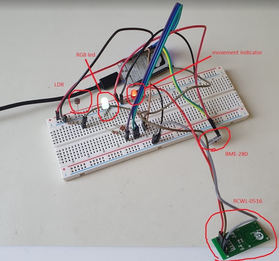

Momenteel bezig met een projectje met een drietal sensoren en een RGB led. Dit ga ik inbouwen in het nachtlampje van de kinderen, een hol konijn waar nu een gewoon G4 lampje in zit.
Ik heb een werkend prototype maar ik wil nu nog de data van de sensoren kunnen publiceren, meer bepaald naar OpenHAB. MQTT is de voor de hand liggende mogelijkheid. Omdat ik dit project zie als een soort template voor toekomstige inbouwsensoren wil ik ineens een propere, toekomstgerichte oplossing.
Momenteel gebruik ik de WifiManager en WebConfig libraries. MQTT heb ik nog niet ingebouwd. Heeft er iemand tips voor goede IoT gerichte libraries? Iets als EspEasy zoek ik niet, omdat dat niet genoeg vrijheid laat voor het aansturen van andere dingen zoals leds, nixie buisjes etc.
Edit: een foto erbij is altijd leuker.
Gisteren de H801 ontvangen en daar heb ik mijn RGBW led strip conform dit aansluitschema op aangesloten.
Afbeeldingslocatie: https://tweakers.net/ext/f/YsdOvZNQLqLRJ6xdBg9d7F1W/full.png
Na het flashen van ESPHome firmware met deze configuratie https://esphome.io/cookbook/h801.html werkt het in/uit schakelen en kiezen van kleur. De witte leds branden echter niet. Nu twijfel ik of dat komt doordat bij het kiezen van een kleur uit de kleurenwaaier er nooit '100%' wit gekozen kan worden maar altijd een kleur samengesteld door R, B en G of dat ik iets anders over het hoofd zie om de witte LED's op de strip aan te krijgen voor de kleur 'wit'.
Iemand hier toevallig met een vergelijkbare configuratie en de witte leds?

JBS schreef op zondag 29 december 2019 @ 14:41:
Die configuratie gebruikt RGB en W1, jij hebt W2 aangesloten volgens je schema... Probeer wit eens op w1!
Of verander je configuratie: W1 is pin 14, W2 pin 4

Thedr schreef op zondag 29 december 2019 @ 15:06:
Dat gaat inderdaad beter. Tevens heb ik RGB en wit nu gesplitst in de ESPHome YAML, wat twee entiteiten oplevert: Eentje voor RGB en de andere voor wit. Werkt perfect!

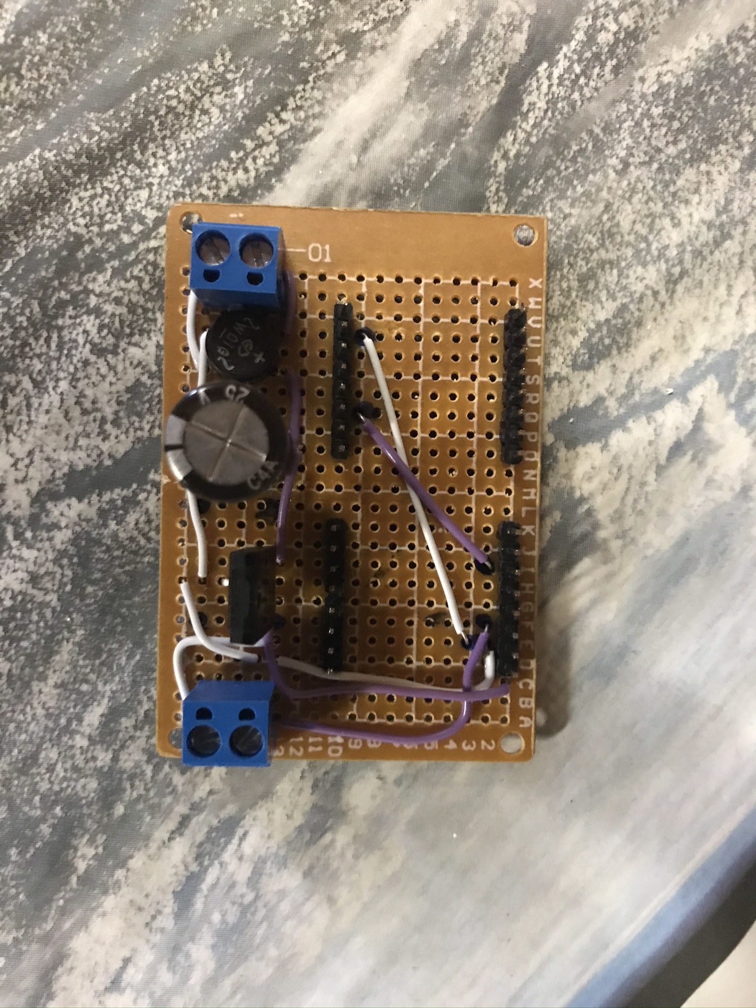

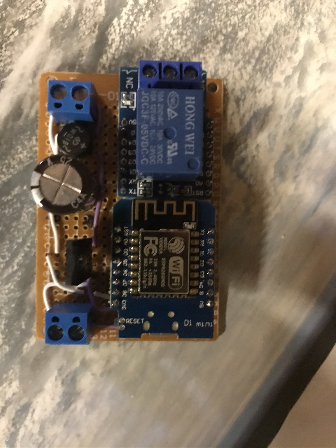

Afgelopen tijd heb ik m'n deurbel in elkaar gesoldeerd; zoals Frenck's deurbel, maar dan met 'eigen' stroomvoorziening, in plaats van een extra 5v adapter. Wel de code van Frenck's ESPhome overgenomen, met wijzigingen in GPIO en niet het relais inverted.
Afbeeldingslocatie: https://tweakers.net/ext/f/A115KlktLkLyOG1jcruBPptI/medium.jpg Afbeeldingslocatie: https://tweakers.net/ext/f/6Jn7pC7lX7QdsbPp7uaswwbR/medium.jpg
Links boven de 12V~ in, links onder de deurbel knop, deurbel gong staat over relais en 1 input links boven.
Later nog de 5V van ESP naar relais toegevoegd, was ik vergeten
M'n deurbel werkt op 12V~, en met een gelijkrichter => condensator => 5v regelaar (L7805cp) geeft die de spanning naar de ESP8266 op 5V.
Eerder had ik een mini360 om 3.3v of 5v te regelen, maar die werkte niet. Heeft iemand nog een advies hoe ik ook 5v= van 12v~ kan maken? (De 7805 maakt nogal wat warmte)
[ Voor 13% gewijzigd door Slaut op 02-01-2020 19:32 ]
  • Bolukan
Erg leuk project; bedankt voor het tonen.
Zo'n buck converter daar kun je niet direct wisselstroom op aansluiten, maar je kunt na het gelijkrichten (met 4 1N400x of die W01G chip die je gebruikt), de L7805 - die nu ruim 1W zal verstoken (17V-5V * 0,1A) - vervangen door een buck converter. Kies wat je hebt liggen zoals die mini360, of koop anders LM2596 of XM1584 van Ali.
