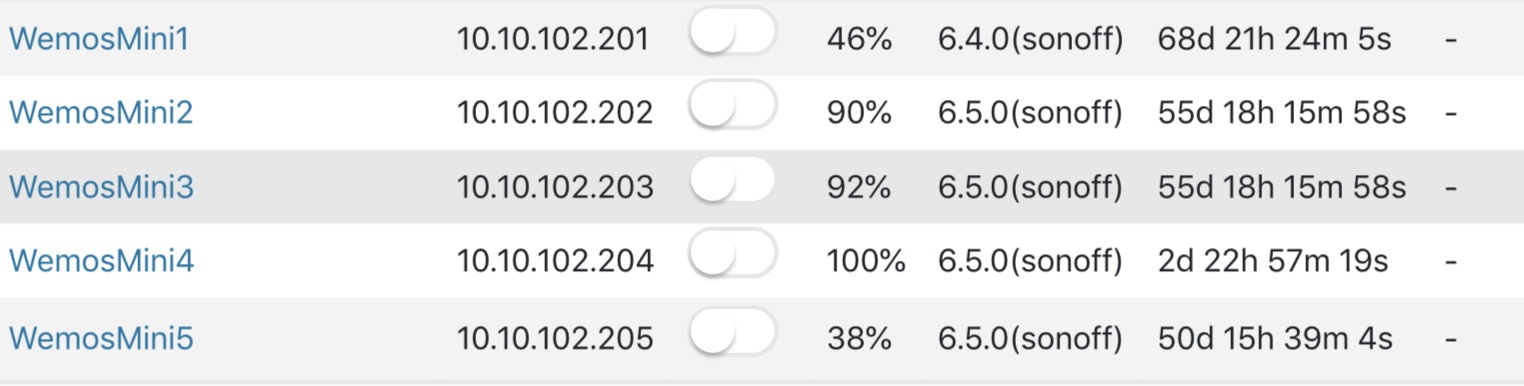

Gizz schreef op zaterdag 21 september 2019 @ 09:07:
Wat is een normale uptime voor een ESP8266? Zou zoiets in principe maanden en maanden zonder reboot kunnen draaien, of is het normaal dat dit niet gehaald wordt?
Ik heb zelf twee Wemos D1 mini's (van de officiële LOLIN-store) in huis in combinatie met een MH-Z19 CO2-sensor. Voor de stabiliteit heb ik (na wat gegoogle) een keramische 100nF condensator en 1000uF elco op de 3,3v en ground gezet. De D1's zijn aangesloten op goede USB-opladers. De MH-Z19 gebruikt 5v, daar heb ik geen extra condensator toegevoegd.
Werkt allemaal prima, er komt altijd data binnen in Domoticz. Maar.. als ik kijk naar de uptime van de twee D1's zie ik dat ze vaak zo'n anderhalve dag halen voordat ze door de watchdog gereset worden. Is dat te verwachten gedrag? Ben ik een onderdeel vergeten toe te voegen dat de stabiliteit ten goede komt? Kan het überhaupt kwaad dat ze zo regelmatig opnieuw gestart worden?
Als ik TasmoAdmin mag geloven wel langer:
Afbeeldingslocatie: https://tweakers.net/ext/f/a1Om3mnwBMqtoZMtFraBacyu/full.jpg
WemosMini4 heb ik overigens zelf gereset ;).
Edit; ik draai dus tasmota op mijn Wemos D1’s, simpel te managen, stabiel en werkt net als alle andere Sonoff devices hier in huis supersimpel met MQTT. :)
[ Voor 7% gewijzigd door MisteRMeesteR op 21-09-2019 10:40 ]

Behalve aan dat soort dingen en aan de uptime merk je een herstart (meestal) gewoon niet.
Maakt voor de sensormetingen geen bal uit. Die lopen wel door. De code is verder ook 'stateless' - de ESP onthoud dus geen dingen die nodig zijn voor latere metingen / akties.
  • RoJan
  • Laatst online: 18-07 12:34
Verwijderd schreef op maandag 23 september 2019 @ 17:24:
Weet je zeker dat ze niet een keer opnieuw opgestart zijn?
Ja, want de header van de eerste pagina van de interface van ESP Easy geeft de uptime aan. En die zat tegen de 400 dagen aan. Ik heb onlangs alles geüpdatet, anders had ik je een screenshot laten zien.
