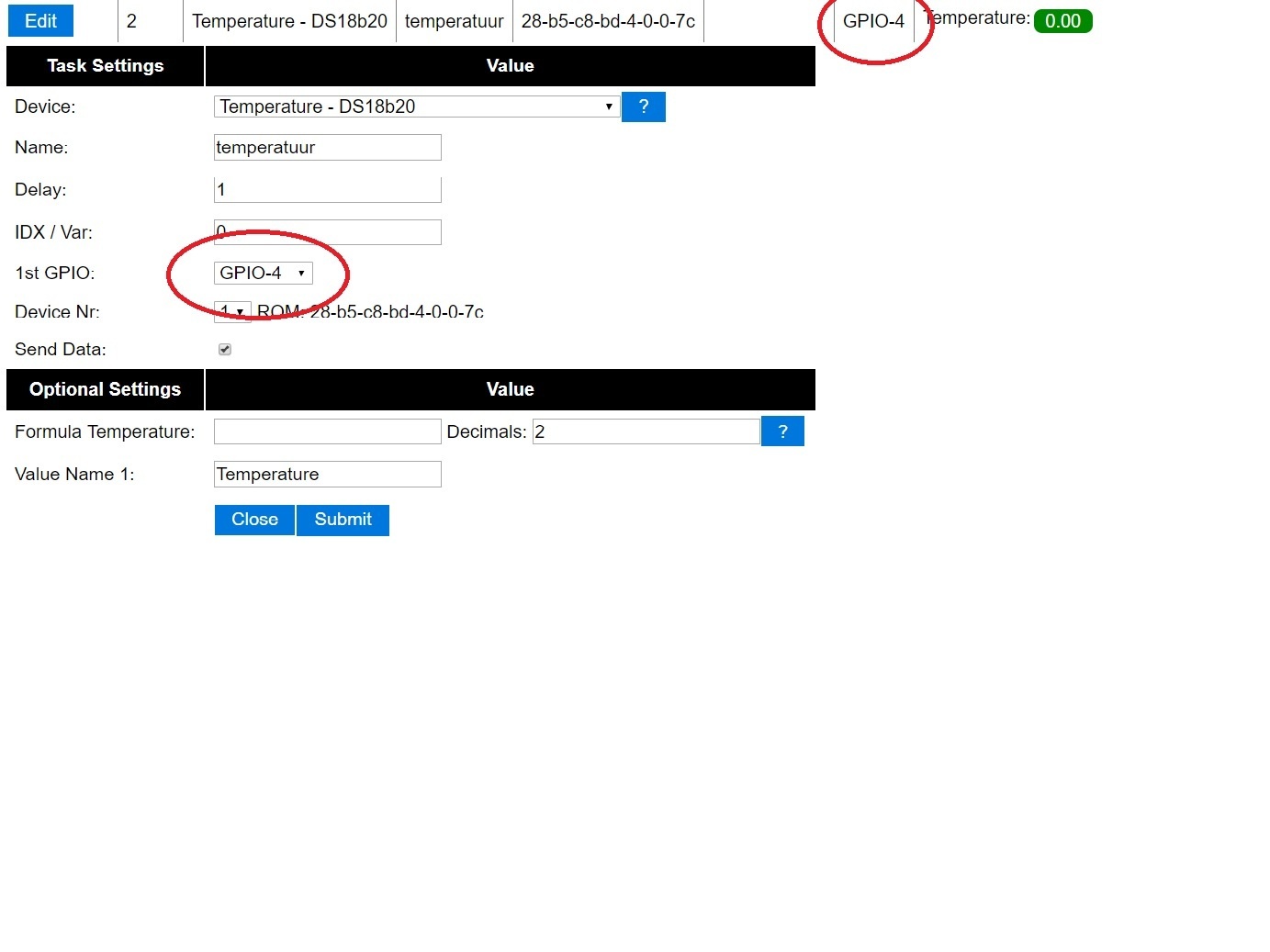

HI all,
ik heb vandaag voor het eerst een ESP binnen gekregen. Het is een combi van een esp01 (1mb) en een DHT11 shield. Ik wil hier graag een temperatuur sensor van maken als testje.
Ik heb esp easy geflashed op de esp, en de shield ziet er als volgt uit:
Afbeeldingslocatie: http://i65.tinypic.com/28meejc.jpg
Allemaal leuk en aardig zou je denken, want esp easy ondersteunt de dht11. maar ik krijg hem niet aan de praat! ik heb alle GPIO's geprobeerd die mogelijk zijn, maar krijg als value alleen NAN.
Alleen bij GPIO 9 loopt de esp vast, raar...
Heeft iemand een tip ?

Deze module heeft maar 2 io pins die bereikbaar zijn. Pin 0 en pin 2. Dat zijn de pins die je moet proberen .
  • vinnie_ki
  • Laatst online: 16-09 07:03
Lennyz schreef op vrijdag 9 november 2018 @ 07:49:
En gpio 0 is het (reset)knopje.

Nee, GPIO0 is niet de reset:
Afbeeldingslocatie: https://jpralves.net/img/mcb/esp_pinout_55.png

Bedankt voor de tips, ik heb net gpio0 en 2 ingesteld, maar nog geen waardes.
Wel knippert het blauwe ledje als ik gpio2 instel, met de interval die ik heb ingesteld bij onder het tabje devices en de temp sensor in espeasy.
Kan bij config I2C Interface er wat mee te maken hebben? of is dit een stap te ver?
Het werkt! ik dacht dat door de interval kort te zetten er snel een waarde zou verschijnen.. dit duurde dus enkele tientallen seconden ipv de interval.
Thanks so far!

Aangezien ik thuis eea wil gaan automatiseren heb ik een NodeMCU V3 gekocht welke ik heb geflashed met ESP easy (build 120)
Ik heb een ds18b20 aangesloten op D2 (GPIO2) volgens de geldende voorschriften (pull up weerstand van 4.7k D2<>VCC
Nu lukt het mij niet om een waarde uit gelezen te krijgen...
Weet iemand of er iets fout zit in mijn instellingen?
Afbeeldingslocatie: http://i63.tinypic.com/15hhcuq.png
  • Vuikie
  • Laatst online: 06-11 08:32
@darklord007
GPIO-4???
  • darklord007
  • Laatst online: 08-11 17:45
  • teaser
  • Laatst online: 15:05
Die screenshot toont GPIO-4
  • Vuikie
@darklord007 What @teaser said:
Afbeeldingslocatie: https://tweakers.net/ext/f/xPxWumukPLx3RMRWposgGcz2/medium.jpg
  • darklord007
Ahh ik zie de verwarring, mijn fout in de eerste post.
Als je kijkt op de pinout van nodemcu is de d2 gpio4
D4 is gpio2, beetje verwarrend.
Maar ik zou hem dus goed moeten hebben staan voor als ie aangealoten is op d2
  • Domosapiens
  • Registratie: Juni 2015
  • Laatst online: 23-01-2024
Je ziet een adres, dus dat lijkt goed.
Ik meen me te herinneren dat bij deze versie IDX ongelijk aan 0 moet zijn (ook al zend je het niet)

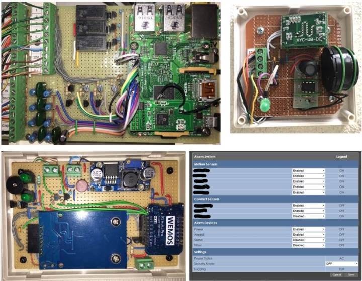

DYI Alarminstallatie met ESP8266 en Raspberry
Eindelijk weer een zelfbouw project afgerond. De alarminstallatie in onze nieuwe woning. Bestaande uit:
Card Reader Unit
  • ESP8266 (Wemos Mini Pro D1)
  • RC522 RFID Card reader module
  • Zelf geschreven C applicatie voor:
  • Scannen en programmeren van smart cards
  • Communicatie met Controller unit (Wiegand protocol)
Controller unit:
  • Raspberry Pi
  • Controller board met relais voor sirene, flitser, etc. en input IO voor sensoren.
  • 12v voeding met UPS functionaliteit (MeanWell PSC-60A)
  • 12v accu
  • Zelf geschreven C applicatie met:
  • webserver voor bediening
  • logica voor monitoren van sensoren en schakelen alarms
  • communicatie met smartcard reader (Wiegand protocol)
  • logica voor monitoren van netspanning en 12V (shutoff)
  • MQTT updates naar Mosquitto/Domoticz
Motion Sensor & Sirene Units
  • Radar module XYC-WB-DC1 getweakt om de gevoeligheid te kunnen bijstellen.
  • Piezo Sirene 100dB.
Inmiddels is alles geïnstalleerd en operationeel.

  • Joepla
  • Laatst online: 08-11 22:23
Joepla
Geavanceerde micro-elektronica
@Teleflubbie Mooi gemaakt!
Wat voor mij belangrijk zou zijn, is een melding op mijn telefoon dat er ingebroken wordt. Die mis ik bij jouw systeem denk ik? Nu heb ik daar een telefoonkiezer voor (oude VoIP adapter), maar evt. zou een pushmelding ook kunnen.
Een inkomende oproep vind ik handig, die kun je niet zo snel missen en kun je ook door laten gaan als je toestel andere oproepen 's nachts stil houdt.
  • Teleflubbie

  • tsjoender
  • Laatst online: 16:15
Teleflubbie schreef op zondag 30 december 2018 @ 12:57:
Netjes gedaan allemaal! Hoe bevallen de radar modules? Ik heb er ook een en vond de standaard uitvoering veel te gevoelig, wat jij dus ook al ondervonden had. Met een instelbare weerstand werd het al beter, maar nog niet genoeg tijd gehad om het goed te testen, plus ik wil het later nog inbouwen wat misschien invloed op de werking heeft. Heb je het zo kunnen tunen dat de gevoeligheid zich beperkt tot een ruimte of triggeren ze ook bij aanwezigheid aan de andere kant van de muur? Voor jouw toepassing is dat misschien ook niet erg, maar ik wil er events aan koppelen voor aanwezigheid in een ruimte, dus vandaar mijn vraag.

  • Teleflubbie
  • Laatst online: 25-10 13:55
@tsjoender Standaard zijn ze inderdaad vreselijk gevoelig. Gelukkig heb ik vrij dikke betonnen muren en dubbel glas, waar ze niet doorheen kunnen 'kijken'. Maar door kalkzandsteen of gipsbeton 'kijken' ze gewoon heen.
Ze zijn ook omni-directional, dus detecteren ook beweging achter de sensor. Heb eerst lang zitten 'prutsen' met afscherming (koper/aluminium) van de sensor om ze enigzins richtingsgevoelig te maken. Maar dit had eigenlijk totaal geen effect. De 'echo' van de sensor, blijft blijkbaar alle kanten op kaatsen.
Het enige wat heeft geholpen is het vervangen van de weerstand (20kohm) door een trimpotmeter, waarmee je de gevoeligheid kan terug schroeven. Dit werkt op zich prima, al merk ik dat wanneer je ze erg afknijpt, ze niet alleen ongevoeliger maar ook 'onbetrouwbaarder' worden (af en toe bewegingen missen) .
Maar het is leuk spul en het kost vrijwel niets. De reden dat ik ze heb gekozen is dat wij veel glas hebben met veel invallend zonlicht. PIR sensoren willen hier nog wel eens moeite me hebben. Deze geven geen krimp.
Enige twijfel had ik m.b.t. de impact van deze 'radar' op de gezondheid. Maar vermogen is minder dan van een 5Ghz wifi router en bovendien zijn we niet in de ruimtes waar het alarm aan staat.
