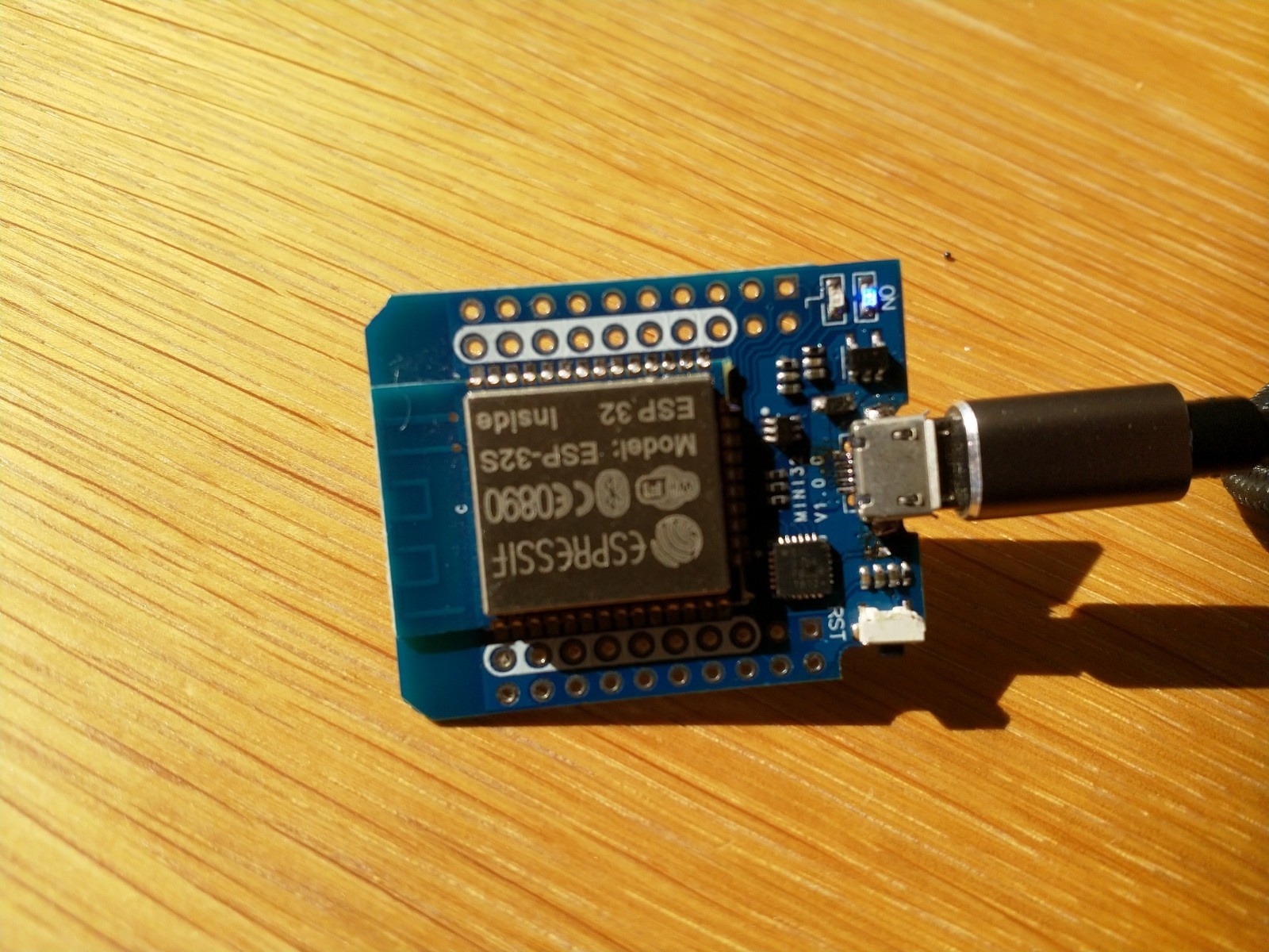

Ik doe iets fout maar weet niet wat :/
Ik heb een relais (FC-73) verbonden aan pin D6 GPIO12 (ook andere geprobeerd) van mijn ESP8266 ESP-12E.
De ESP8266 ESP-12Eis geflashed met Tasmota software.
In Tasmota is voor module type ‘Generic (18)’ gekozen en D6 GPIO12 Relay1 is op Relay1i(29) gezet.
Het lijkt redelijk te werken maar niet helemaal zoals het zou moeten.
Wat er gebreurd is dit:
Als ik op Toggle ON klik, klikt de relais en sluit het cicuit, (so far so good)
Toggle ik nu OFF,.. gebeurt er niets 
Toggle ik nu weer ON, klikt de relais en opend het cicuit, maar het dashboard van tasmota geeft ON aan.
Ik moet dus steeds 2x drukken om aan of uit te schakelen!?
Wat moet ik aanpassen om het te kunnen doen met 1x drukken.
Afbeeldingslocatie: https://imgbbb.com/images/2019/02/08/2019-02-08-07_18_26-2018-1pc-1-Channel-24V-Latching-Relay-Module-with-Touch-Bistable-Switch-MCU-Cont.png
Afbeeldingslocatie: https://imgbbb.com/images/2019/02/08/51328929_782685848775383_6583895899368325120_n.jpg
  • Candymirror
  • Laatst online: 17-10 18:19
Je gebruikt een bistabiel relais. Deze blijft staan in de positie waarin hij zich bevind. Zelfs als je de voedingsspanning van het relais haalt.
Een spanningspuls op de extrenal trigger zorgt voor omschakeling. Met tasmota stuur je op het moment van een "ON" de uitgang hoog en blijft deze hoog totdat je "OFF" kiest. De puls is dan pas voorbij en kun je weer een nieuwe puls sturen.
Ik ben niet bekend met tasmota, maar het moet vast wel moegelijk zijn om op het moment van een een on een korte puls te sturen en ook bij een off. onder espeasy kan dat in elk geval wel.
Waarschijnlijk moet je kiezen voor button in plaats van switch

  • jerxjac
  • Laatst online: 02-04 21:44
Als het geen bistabiel relais is probeer het dan eens met alleen een led (met weerstand).
Bedoel je zonder relais, dus led aansluiten op D6 en GND?
  • jomas
  • Laatst online: 13:28
jerxjac schreef op vrijdag 8 februari 2019 @ 12:19:
Ja, dus in plaats van het relais een led.
Of eventueel een voltmeter.
[ Voor 6% gewijzigd door jomas op 08-02-2019 12:50 ]
  • Candymirror
jomas schreef op vrijdag 8 februari 2019 @ 11:50:
dat is het volgens de specificaties van de FC-73 juist wel.
[ Voor 3% gewijzigd door Candymirror op 08-02-2019 13:07 ]
  • jerxjac
Ik heb een andere relais besteld,.. is denk ik makkelijker ;)

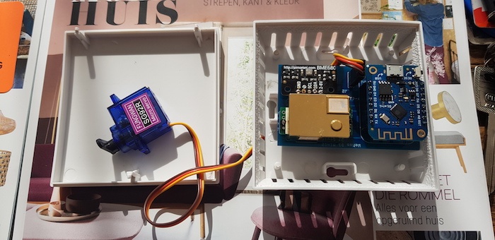

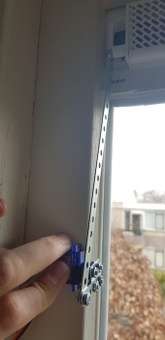

  • KrL
  • Laatst online: 11-10 14:29
KrL
Doe maar duurzaam..
Zo, stapje verder en het project vraaggestuurde ventilatie/automatisch bediende roosters: de CO2 meters netjes gesoldeerd op PCB's en een manier gevonden om de servo aan te sluiten op het ventilatierooster. Helaas blijkt de servo die ik heb net iets te licht om het rooster goed te bewegen en een zwaardere die ik heb trekt teveel stroom voor mijn USB voeding/de Wemos. Iemand tips?
co2 motor
rooster
  • jobr
  • Laatst online: 26-07-2025
KrL schreef op dinsdag 19 maart 2019 @ 15:28:
[Afbeelding: co2 motor]
[Afbeelding: rooster]
Misschien zo'n dc motor waar een vertraging met tandwielen inzitten. Die hou je met de hand bijna niet tegen.
  • Pixelmagic
  • Laatst online: 18-10 14:41
Pixelmagic
Ubergeek
Om meer stroom te kunnen sturen met een arduino/esp gebruik ik meestal een uln2003, je kan er zelfs een andere hogere spanning mee sturen.
Btw, kuddo”s voor je ontwerp, erg leuk om te zien !
Je zou kunnen kijken waar in je systeem de kracht voor nodig is.
Moet er een grote wrijvingskracht overwonnen worden? Zo ja, kan deze verminderd worden? Is deze alleen bij het in beweging komen groot, of gedurende de hele weg?
Is de bediening van je rooster een schuifje of een hefboompje?
Indien een schuifje, welke afstand moet er afgelegd worden tussen volledig open en volledig dicht?
Indien een hefboompje, wat is de lengteverhouding van roosterhefboompje t.o.v. die aan je servo?

@KrL
Spuit voorzichtig een beetje siliconenspray op/tussen het bewegende gedeelte van die schuif. Bij mij ging het rooster daarna veel makkelijker open en dicht. Wel het kozijn e.d. afschermen met een doekje, als daar siliconen op komen dan is het een ramp als je het ooit nog eens wilt verven.

ThinkPadd schreef op donderdag 21 maart 2019 @ 08:18:
@KrL
Nope heb je silicone verwijderaar voor.
Beter is je rooster ff eraf klikken
Compressor alle zooi er uit blazen.
Dan links en rechts de lagers zoeken.
Daartussen iets van wd40 of betere zooi spuiten.
En dan je rollers links en recht ook nog eens met silicone..
Als het goed is gaat hij sneller dan nieuw..
1 ding je zult het iets vaker moeten herhalen x per periode..
  • KrL
KrL
Doe maar duurzaam..
Thanks voor de tips, op zich zijn de roosters pas 2 jaar oud dus echt vuil zouden ze niet mogen zijn maar zal ze ff smeren. Nu eerst de ventilatie zelf even aansluiten/inregelen en dan experimenteren.

  • Vuikie
  • Laatst online: 09:22

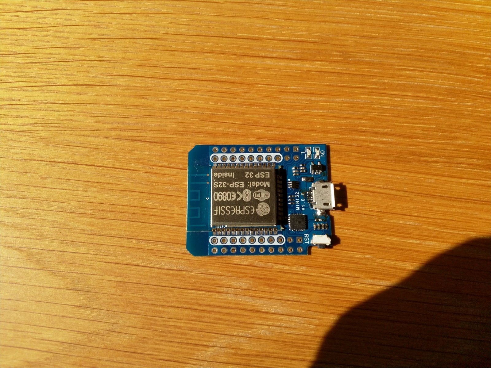

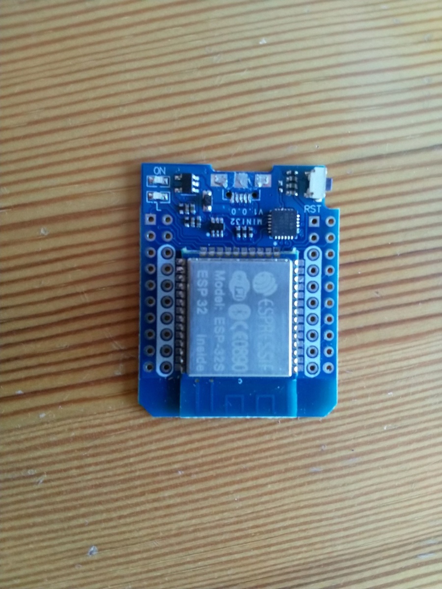

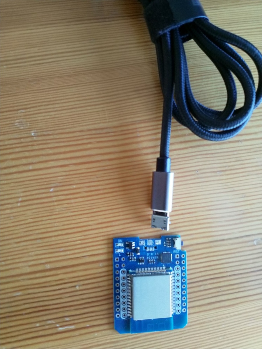

YAY, mijn Lolin ESP Mini32 doet het weer.
Ik had de module per ongeluk laten slingeren met de USB kabel nog in de module :o . En natuurlijk vond ik hem zo terug |:( :
Afbeeldingslocatie: https://tweakers.net/ext/f/qP1MmV96A1bWwEyGwqiGLIez/medium.jpg
Afbeeldingslocatie: https://tweakers.net/ext/f/obcOi3Z4htZWXtL21kheQKFD/medium.jpg
Afbeeldingslocatie: https://tweakers.net/ext/f/mtYehL0N5vIbLNeW5RgI1xw6/medium.jpg

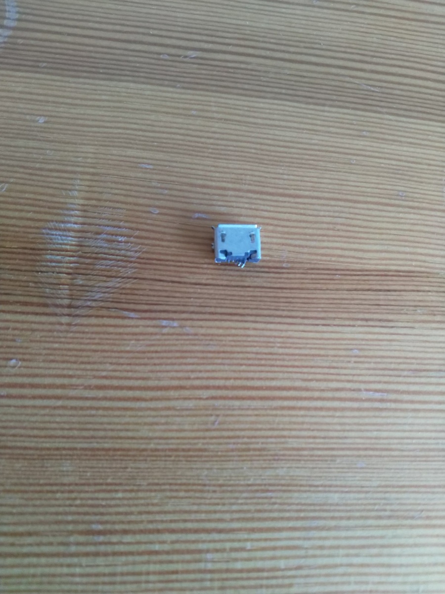

Ik heb heel erg geluk dat er geen pads gelift zijn en nog een micro-USB connector had liggen die toevallig dezelfde formfactor heeft. De originele was, helaas, te ver beschadigd om her te gebruiken.
Dus ik heb mijn trusty Aoyue Int 968 warm gestookt en na een half uurtje was dit het resultaat:
Afbeeldingslocatie: https://tweakers.net/ext/f/RcREdt7fJG3zfL6S4sPGyNyE/medium.jpg
Afbeeldingslocatie: https://tweakers.net/ext/f/wGefJIpEU44zdFLWtowoSu3m/medium.jpg
De Arduino IDE herkend hem netjes en ik kan ook weer programma's uploaden... kan ik weer verder met assembler voor de ULP coprocessor
O-)
[ Voor 8% gewijzigd door Vuikie op 09-05-2019 11:11 ]
