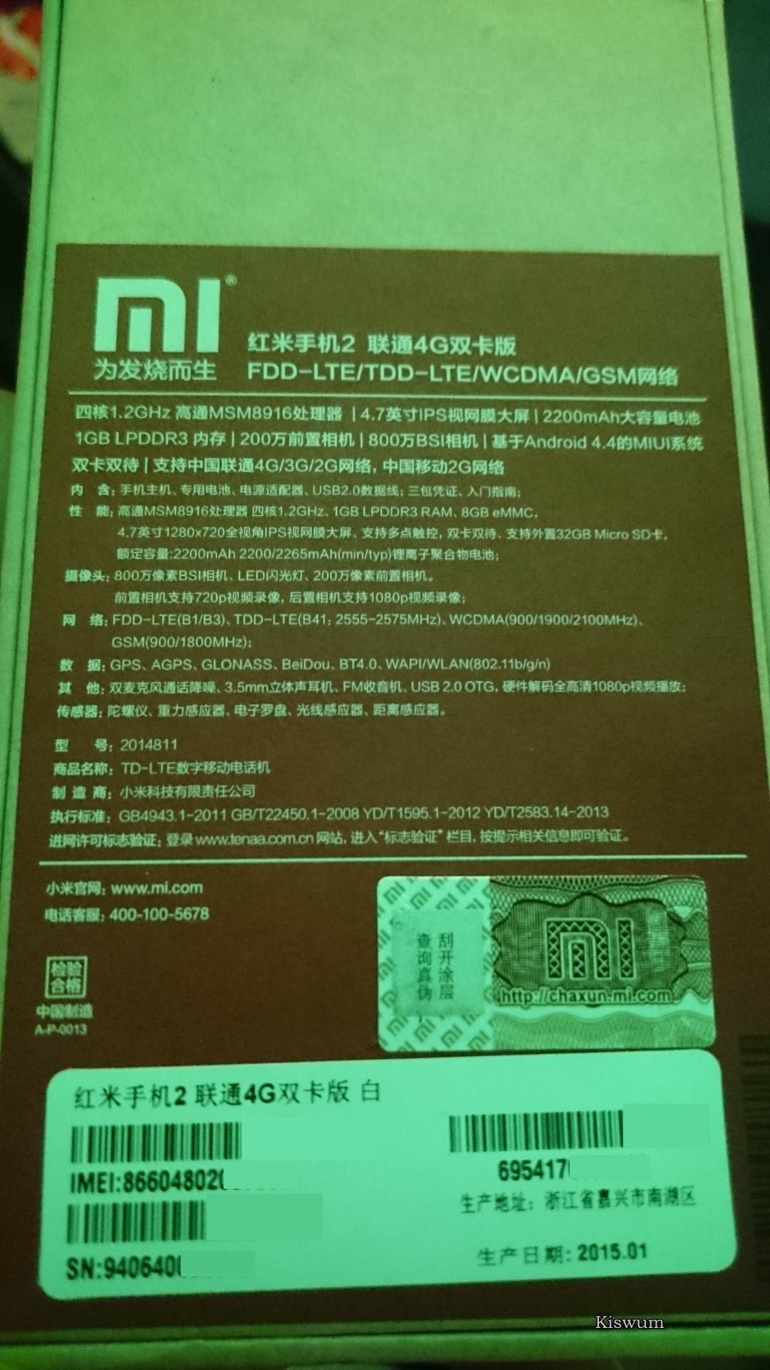

Ik heb ook de 2GB versie van aliexpress/goldway, de 2014813 dus.
Maar: via de updater kan ik geen 2014813 ROM erop zetten. Dat geeft altijd de fout: error applying update.
De 2014811 rom wil wel installeren.
Netwerk heb ik nog niet getest, eerst een micro sim halen.
@mits112, welke rom heb jij erop gezet? 2014811 of 2014813?
Update: de officiele Chinese ROM aangeraden door anandus weigert ook te installeren. Het lijkt erop dat ik een andere recovery moet installeren om toch een 2014813 ROM te kunnen flashen.
@djmartyn, volgens wat ik lees zat jij in dezelfde situatie. Welke twrp heb je gebruikt (en volgens welke procedure geinstalleerd)?

Ja ik krijg altijd een 'error applying update'.
Ook al is het een 2014813, de bijgeleverde ROM zegt dat het een HM2LTE-CU is, dus een 2014811.
Op de een of andere manier weigert hij om de correcte ROM te installeren.

+ het feit dat sommige gekochte HM2014813 Advanced exemplaren zich voordoen als HM2 LTE-CU (HM2014811), wat lastig is qua ROM updgrades.
Als je googlet op de verschillende modelnummers kom je er overigens nog meer tegen:
HM2014811 (HM2 LTE-CU) - China Unicom ('global')
HM2014812 (HM2 LTE-CT) - China Telecom
HM2014813 (HM2 LTE-CMCC) - China Mobile
HM2014815 (HM2 LTE-SA) - South Asia (Hong Kong, Taiwan, Indonesia)
HM2014817 (?) - Singapore
HM2014818 (HM2 LTE-IN) - India
HM2014819 (HM2 LTE-BR) - (Brazil?)
Redmi 2A - India, Leadcore soc
Maar eigenlijk zie je enkel de 11 en 13 opduiken op de websites die hier populair zijn.
  • anandus
florizla schreef op vrijdag 24 april 2015 @ 08:53:
En van wat ik tot nu toe gelezen heb komt deze met een vage multilang-ROM die zich voordoet als MIUI-versie 16.x

Het is inderdaad deze variant: HM2014813 (HM2 LTE-CMCC) - China Mobile
Ik merkte zojuist dat mijn Redmi2 HM2014811 was, kan het zijn dat dit typenummer alleen beschikbaar is voor de 1GB variant? HM2014813, lijkt te zijn gebruikt voor de Redmi 2 TD en de Redmi 2 Pro als ik dit lijstje bekijk.
Afbeeldingslocatie: http://tweakers.net/ext/f/QnCa6lup7Mqh0n4SeVQmSo9c/full.jpg
Link naar mijn website voor alle reviews en blogs: Kiswum.com.

ik zie daar 2014811 staan op dat plaatje :? Wat zegt about phone?
Kun je frequenties ook opvragen met bepaalde software?
[ Voor 48% gewijzigd door leuk_he op 08-05-2015 10:54 ]

leuk_he schreef op vrijdag 08 mei 2015 @ 10:53:
Dat is een foto van zijn vorige Redmi 2 vermoed ik. Heeft ook maar 1 GB RAM.
