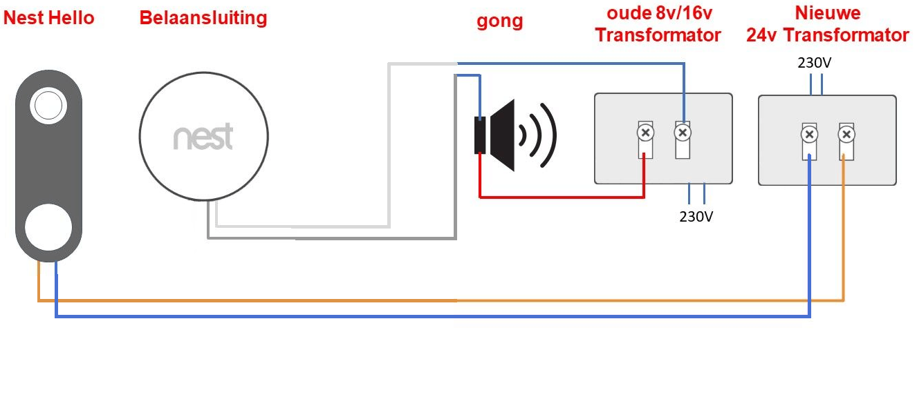

NiteAngyl schreef op zaterdag 23 juni 2018 @ 13:16:
Ik zou inderdaad hetzelfde willen weten. Ik vermoed dat de volgende aansluiting correct is:
12 Volt op aansluiting AC1 & AC2 van de omvormer, en 24 Volt aan één zijde van de Hello en de andere draad op aansluiting A1 van de omvormer. Hierbij sluit ik de omvormer en de Hello aan op dezelfde transformator.
Ik weet niet met zekerheid te zeggen of de omvormer de retourstroom van de Hello aankan via zijn A1 aansluiting.
Edit 25-06:
Ik had afgelopen weekend deze vraag gesteld aan een verkooppunt van de Nest Hello, en deze wist mij het volgende te vertellen:
Dit betekent dat je de Nest Hello kan aansluiten op een Honeywell DW915s met daar achter een geschikte Honeywell elektronische bel naar keuze.
Ik hoop van harte dat ik hier iemand mee heb geholpen.

Heb recent een Nest Hello aangeschaft met installatie. 3 uur na installatie is de beltransformator ontploft. De installateur zegt dat hij alles juist heeft gedaan en alleen terugkomt tegen betaling. Ik vertik het om extra te betalen voor iets dat de installateur moet verkeerd gedaan hebben of omdat hij een gebrekkige transfo heeft gebruikt. Nu heb ik zelf een nieuwe transfo aangeschaft. Nu is mijn vraag hoe ik de bedrading moet aansluiten. Hier is een foto van mijn transfo voor de nest installatie en een foto van de huidig aangeschafte transfo. Afbeeldingslocatie: https://ibb.co/3dkPVFg. Afbeeldingslocatie: https://ibb.co/fHWNf3w

Verwijderd schreef op dinsdag 22 januari 2019 @ 15:44:
Heb recent een Nest Hello aangeschaft met installatie. 3 uur na installatie is de beltransformator ontploft. De installateur zegt dat hij alles juist heeft gedaan en alleen terugkomt tegen betaling. Ik vertik het om extra te betalen voor iets dat de installateur moet verkeerd gedaan hebben of omdat hij een gebrekkige transfo heeft gebruikt. Nu heb ik zelf een nieuwe transfo aangeschaft. Nu is mijn vraag hoe ik de bedrading moet aansluiten. Hier is een foto van mijn transfo voor de nest installatie en een foto van de huidig aangeschafte transfo. [Afbeelding]. [Afbeelding]
Via welke partij aangeschaft? Zou hen benaderen dan i.p.v. direct de installateur. Of heb je dat ook gedaan?
Heb recent een Nest Hello aangeschaft met installatie. 3 uur na installatie is de beltransformator ontploft. De installateur zegt dat hij alles juist heeft gedaan en alleen terugkomt tegen betaling. Ik vertik het om extra te betalen voor iets dat de installateur moet verkeerd gedaan hebben of omdat hij een gebrekkige transfo heeft gebruikt.[Afbeelding]
Toevallig: YouTube: Installatie NEST HELLO videodeurbel (incl. verbrande transformator)

Weet iemand ergens Nest Hello mount-extenders te vinden, iets waarmee ik de Hello laten we zeggen ergens tussen de 1-2cm verder van het kozijn af zou kunnen krijgen?
DCNY schreef op dinsdag 22 januari 2019 @ 18:10:
Heb 50five ingelicht, deze sturen me door naar de installateur Adjusto en deze beweerd dat het hun fout noch hun probleem is. Heb al andere nest pro installateurs benaderd maar die zijn niet geïnteresseerd omdat de originele installatie niet door hun gedaan is. Bijgevolg moet ik het maar zelf zien op te lossen. Moest ik van iemand een afbeelding kunnen krijgen van het het bij hun aangesloten is op een variabele transfo, dan zou het al veel kunnen helpen.
Dat is wel heel toevallig, spijtig staat er nergens een vervolg bij van wat nu het probleem was :(

Heb al van in het begin problemen gehad met 50five. Installatie voucher gekocht bij de bel, stond bij: transfo inbegrepen bij de installatie. Bij het bevestigen van de afspraak bleek dit niet te zijn, ook al had ik screenshots waarop stond dat het wel was. Dus dan maar installatie pakket aangekocht. Dan komt de installateur 2 dagen vroeger dan de afspraak was, en natuurlijk ontploft die transfo. Persoonlijk zal ik nooit geen zaken meer doen met 50five, en het ook aan niemand aanraden. Maar nu zit ik wel met de gebakken peren. Een deurbel die niet functioneert en geen oude deurbel om terug te installeren. De installateur heeft de oude meegenomen....
Hallo is heb de nest hello zelf geïnstalleerd met onderstaande beltrafo:
https://www.vekto.nl/beltrafo-15va
Werkt al maanden perfect met dan wel met een bel die dan ook geschikt is voor 24V AC (zie onderstaand type):
https://www.conrad.nl/p/g...-v-max-85-db-a-wit-431564
Succes er mee
[ Voor 4% gewijzigd door alteaxl op 23-01-2019 02:19 ]

DCNY schreef op woensdag 23 januari 2019 @ 07:24:
Thanks voor de tip! Ben me ook aan t oriënteren op een Nest Hello en ook bij 50five aan t kijken. Was me al onduidelijk wat er nou precies bij t installatiepakket / installatie inbegrepen zit. Geen 50five dus voor mij :)
Ik heb een installatiepakket bij 50five besteld, gewoon om zelf te installeren. Prima pakketje en vrij simpel als je een beetje weet wat je doet. Het probleem bij de meeste installaties is de oude 'gong', zie ook het filmpje. Maar ik gebruik niet zo'n ding.
alteaxl schreef op woensdag 23 januari 2019 @ 02:15:
Succes er mee
Dat is dezelfde transfo en gong/bel die ik nu heb. Alleen bij aansluiting blijft de bel rinkelen en geeft de Nest hello geen output. Kan je me misschien een foto doorsturen hoe je joiw transfo bekabeld hebt?

Update bel: na alles deftig aangesloten te hebben ( dankzij alteaxl) blijft het probleem aanhouden. Bel blijft rinkelen, nest Hallo start niet op. Weet nu echt niet meer wat te doen. De nest hello werkt wanneer hij via USB kabel aan een laptop is aangesloten, dus deze werkt. De Transfo werkt want anders zou die geen stroom doorgeven, en de bel op zoch werkt ook, anders zou deze niet rinkelen. Dus ik weet echt niet meer wat het kan zijn.

Verwijderd schreef op donderdag 24 januari 2019 @ 12:08:
Hallo ISHTARUKU
Weet je zeker dat je de ronde nest converter goed heb aangesloten?
De losse draden hier van op de bel en de draden met de klemmetjes op de draden waarop eerst de bel zat.
Een andere reden waarom de bel blijft rinkelen en de Hello niet werkt kan dit het probleem zijn en een andere mogelijkheid zou kunnen zijn dat de ronde nest converter defect is.
Dus kijk nog eens goed naar de aansluiting van de nest converter.
Succes weer.
alteaxl schreef op donderdag 24 januari 2019 @ 21:55:
Hallo ISHTARUKU
Succes weer.
Heb de nest connector ( rond) nagekeken, alles heraangesloten en de electriciteit kabels een beetje verder uitgetrokken en nu rinkelt de bel niet meer, maar geeft de Nest Hello nog altijd niets. Ik ga gewoon van nul beginnen, kabels opnieuw trekken ( is maar 5 meter elke kant tot transfo. Alles terug aansluiten en dan zien. Als het dan nog niet lukt, dan zal ik wel een Nest pro een heel deftige som aanbieden. Eens zien of ze dan wel willen komen en het voor hun financieel interessant genoeg is ( want dat krijg ik continu als antwoord van degen in Vlaams-Brabant die in heb kunnen bereiken, dat het financieel niet interessant genoeg is om eens te komen troubleshoten.

Misschien heb ik niet voldoende terug gelezen... maarre mis je niet https://www.50five.nl/omron-relais.html ?
Ik heb het even snel getest zonder Omron, en de oude gong direct spanning gegeven vanaf de trafo, maar dan krijgt hij constant voeding en was het een bromtoon/half tring..
Omron moet ik nog een keertje bestellen, maar voorlopig voldoen meerdere Google Home's, en iPhone voor announcement.

Ik ben voor een kennis mijzelf aan het verdiepen in het aansluiten zijn de Nest Hello. Momenteel wordt er gebruik gemaakt van een Friedland Libra. Nou heb ik voor mijzelf een aansluitschema gemaakt, en ik zou graag willen weten of het klopt.
Afbeeldingslocatie: https://tweakers.net/ext/f/zH2Y5aSbber4lAHYMAzrylUs/medium.png
De Nest Hello, heeft een vaste voeding nodig van 24V, echter is het voor mij onduidelijk hoe de belaansluiting nou moet worden geplaatst.
Gaat het bovenstaande schema functioneren?
[ Voor 19% gewijzigd door BladeSlayer1000 op 03-02-2019 14:15 ]
Voron V0.2 | Prusa Core One+ | E3CNC rodmod (in progress)
  • alteaxl
  • Laatst online: 10-12-2025
BladeSlayer1000 schreef op zondag 3 februari 2019 @ 14:13:
BladeSlayer1000
Het aansluitschema wat je heb geplaatst gaat zo niet werken.
Je kan het aansluiten volgens onder staande link:
https://tweakimg.net/g/fo...i.imgur.com%2FA9m4piL.png
Echter sluit je de deurbel niet aan maar alleen het relais en neem je het contact hiervan
op in het deurbel circuit.
Succes ermee :)

De aansluiting die jij aanhaalt is volgens mij inderdaad je bedrading naar thermostaat en betreft het hier de OpenTherm module.
Dan is het in principe makkelijk, Heatlink er tussen, kabel die uit ketel komt op OT1 en OT2 van heatlink. Kabel die naar woonkamer naar thermostaat gaat op T1 en T2 en klaar :)

Razer schreef op dinsdag 12 februari 2019 @ 14:28:
Wat is de kabel die uit de ketel komt? Zijn dat die rode en blauwe helemaal links? (waar ook een zwarte en witte zit)
Komt de HeatLink dan niet te dicht bij de CV, de kabel is niet echt heel lang.
En voeding voor de heatlink haal ik uit de groene L/N rechts? Dus gewoon twee extra kabels erbij frotten?
