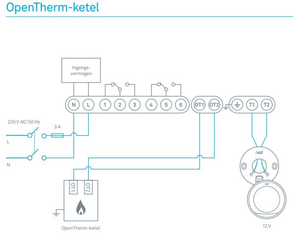

Wat is de kabel die uit de ketel komt? Zijn dat die rode en blauwe helemaal links? (waar ook een zwarte en witte zit)
En voeding voor de heatlink haal ik uit de groene L/N rechts? Dus gewoon twee extra kabels erbij frotten?
Als het goed is zijn dat inderdaad de rode en blauwe draad. Voor stroom zou ik gewoon een losse kabel pakken en die op N en L plaatsen en niet de stroom van de ketel aftappen om het wat makkelijker te houden.
Zo zou het er uiteindelijk moeten uitzien als je inderdaad via OpenTherm aansluit:
https://www.domotica-blog...-heatlink-installatie.jpg

Razer schreef op dinsdag 12 februari 2019 @ 14:54:
Ok. Lastige is dat die rode en blauwe draad van de CV naar de OpenTherm module zit vastgesoldeerd. Die krijg ik niet zo maar los. Die van de OpenTherm module naar de thermostaat loopt (aangesloten op T en 10) kan ik wel losmaken. Daar kan ik dan de HeatLink tussen plaatsen. Maar dan heb ik geloof ik wel twee extra kabels nodig...
Ok, dus een losse kabel met een stekker eraan en in het stopcontact.

vanDaal schreef op dinsdag 12 februari 2019 @ 15:04:
Nee... Je volgt het niet helemaal. Je knipt de kabel door die nu naar thermostaat gaat beneden, die komt al uit de OT module. Vervolgens heb je 2 uiteindes, die van de kant van de ketel zet je op Heatlink OT1,2 en aan andere kant zet je hem op T1,T2 die naar beneden gaan.

Volgens het bedradingsschema van Nest moet ik de Heat Link op netspanning aansluiten d.m.v. een zekering van 3 A. Ik heb geen stroomkabels bijgeleverd gekregen, dus moet ik zelf iets in elkaar knutselen? Bijv. een aansluitsnoer met open eind en daartussen een zekeringhouder + zekering en dat weer op de Heat Link aansluiten? :?

vanDaal schreef op dinsdag 12 februari 2019 @ 16:47:
Ah.... zo. Inmiddels te laat. Ik heb even een extra signaalkabel (die witte) gehaald en die (nog niet netjes) aangesloten van de HeatLink naar de CV ketel. De grijze kabel loopt nu van de HeatLink naar de thermostaat. Zowel de HeatLink als de Nest thermostaat heb ik met een USB kabel gevoed.
- edit 17:34 -
Ook geprobeerd met jouw oplossing Roy. Dus kabel doorknippen en beide uiteindes verbonden met de CV en de thermostaat. Helaas geen verschil...
- /edit -
- edit 18:45 -
Ook nog geprobeerd om de kabel tussen de HeatLink en de Thermostaat weg te halen (dus draadloze verbinding). Alles gereset, maar geen verschil.
- /edit -
Echter... Nest kan geen verbinding maken met de HeatLink :/ . De afstand kan het probleem volgens mij niet zijn; is denk ik een meter of 8.
Weet niet wat je aan het doen bent, maar van het aansluiten van je heatlink klopt al niks... Via USB power aangesloten? No go.... Moet op 230V, kijk aub goed naar aansluitschema's...
Afbeeldingslocatie: https://www.diynot.com/diy/attachments/heatlink-jpg.127571/
230V kabel afknippen op N+L
OT ketel aansluiting op OT1,OT2
Kabel naar Nest op T1, T2
[ Voor 3% gewijzigd door Razer op 14-02-2019 13:45 ]

Razer schreef op donderdag 14 februari 2019 @ 13:44:
Ja, zo heb ik hem inmiddels. Moest de HeatLink factory resetten en toen maakte ie wel verbinding met de Nest.
(die geeft nu een H73 melding, 'Er is een draadloze verbinding, maar OpenTherm wordt niet gedetecteerd. Controleer je installatie', dus we zijn er nog steeds niet :( )

vanDaal schreef op donderdag 14 februari 2019 @ 14:17:
En op "2" en "3"? Aan/uit schakeling? Ook even in Nest op aan/uit.

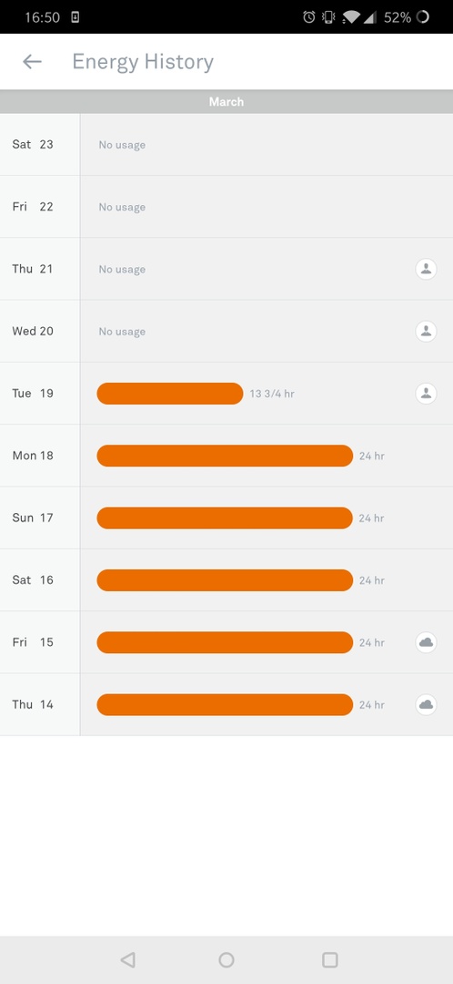

Wie weet waarom mijn NEST V2 thermostaat soms in GROTE BLOKKEN en soms in VELE KLEINE BLOKJES een warmtevraag doet/stookt???
Ik heb vloerverwarming, geen nachtverlaging, temp staat altijd op 20.5 graden.
En als ik in de geschiedenis van de Nest kijk, zie ik soms één of hooguit een paar grote lange stookvragen per 24uur, maar soms ook vele korte stookvragen.
Waarom dit verschil in gedrag? Het weer buiten lijkt de afgelopen dagen redelijk gelijk...

Doet ie bij mij ook, enige wat ik me kan bedenken is dat het dan te warm wordt en dat de thermostaat de ketel vraagt af te slaan. True radiant zou hier namelijk voor moeten zorgen.

Hallo,
Ik heb sinds vandaag een Nest Learning Thermostat V3 en heb een aansluit-vraag:
Ik heb een ATAG E325EC ketel en ik moet nu de Nul en Fase aansluiten op de Heat Link, echter vrees ik dat de ketel geen Nul en Fase aansluiting heeft. Mijn vorige thermostaat (E-thermostaat) moest een zgn. Power Adapter tussen de Aan/Uit vanaf de ketel en de thermostaat hebben, anders werkte de thermostaat niet.
Ik heb de handleiding (PDF) van de Atag ketel bekeken maar het woord 'Fase' komt er niet in voor. De aansluitingen op de ketel zien er als volgt uit:
Afbeeldingslocatie: https://i.imgur.com/IRzBMso.jpg
Voor de E-thermostaat was de aansluiting op de ketel op aansluiting 3 en 4, ik heb nu een draad aangesloten op 1 en 2, en die op OT1 en OT2 op de Heat Link aangesloten. Ook heb ik de twee thermostaatdraden aangesloten op T1 en T2 op de Heat Link maar dan blijven N en L over, wat sluit ik daar op aan?
(ik hoop dat het plaatje werkt - in het voorbeeld helaas niet).
Als iemand een idee/suggestie heeft dan hoor ik het graag, bij voorbaat dank! _/-\o_

fritsjof schreef op zaterdag 16 maart 2019 @ 16:25:
Hallo,
N en L zijn gewoon 230V, dus je kunt een normale stekker pakken en de draden strippen en aansluiten op de heat link.
Voor de afbeelding even deze url gebruiken: https://i.imgur.com/IRzBMso.jpg

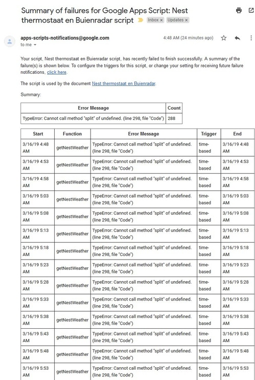

SamFox schreef op vrijdag 10 februari 2017 @ 19:59:
Dat de sheet in het begin wat fouten aangeeft komt omdat dan nog niet alles is ingevuld. Dat gaat vanzelf wel weg, bijvoorbeeld na 1 dag staat er 1 regel in de dag totalen....
Gebruik je het script nog? Ik krijg steeds meer errors na jaren gebruik :P. Wellicht dat er een oplossing is?
Afbeeldingslocatie: https://tweakers.net/ext/f/ylSjTwDhob1wpCVLczeE6IZc/full.jpg

Goedemorgen mede tweakers, ik heb al een tijd een nest thermostaat v3 , en ben onlangs verhuist en heb hem hier ook weer aangesloten via open therm. Nu heeft ie regelmatig een geel vlammetje onderin op de thermostaat . Nu kan ik wel iets vinden als het vlammetje rood is maar over een geel vlammetje nks. Iemand een idee

theorganiser schreef op zaterdag 23 maart 2019 @ 10:10:
Thermostaat al 48u niet aan geweest? waarschijnlijk legionella-bestrijding.
