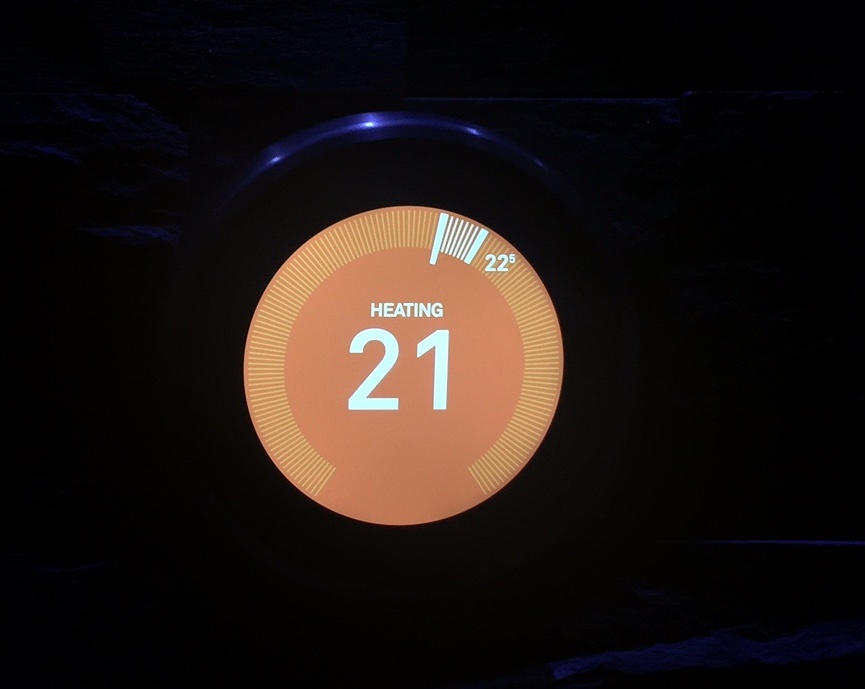

$%^$%#@*^$@ wat een graf ding is zo;n NEST.
Eens maar nooit meer zal ik een product van hun kopen, wat een gigantisch beroerd werkend bagger product.
Uit het niets de laatste paar weken: Constant WiFi zoek, blijven stoken terwijl de temperatuur allang is bereikt, niet willen reageren.
21C? geen probleem en blijven stoken!! op de foto is het 22,5C. Inmiddels is het alweer 23C
Morgen schroef ik dat ding van de muur en pleur ik hem weg. Ook @Verwijderd is brak, forum of telefonisch het maakt geen fck uit. Triest hoe slecht een product kan zijn. Van mij mag het bedrijf ompleuren en zal iedereen ook adviseren om iets anders te kopen.

Vreemd, ging vanochtend 7:15 weg en even voor 8 ging away modus aan.
Afbeeldingslocatie: https://tweakers.net/ext/f/m0GTJCtoDh4mpxUfF8nfpBKd/medium.jpg
[ Voor 8% gewijzigd door [RNMC] Viper op 03-05-2017 14:16 ]
He who controls the past, commands the future. He who commands the future, conquers the past.
  • tcviper
  • Laatst online: 26-09 08:30
En wat is daar vreemd aan? Er zit altijd iets van tijd tussen (30 min - 2 uur) voordat ie daadwerkelijk naar 'away' gaat. Mits je hem handmatig op Away zet, dan is het meteen ;)

Fietsbel schreef op woensdag 26 april 2017 @ 16:18:
