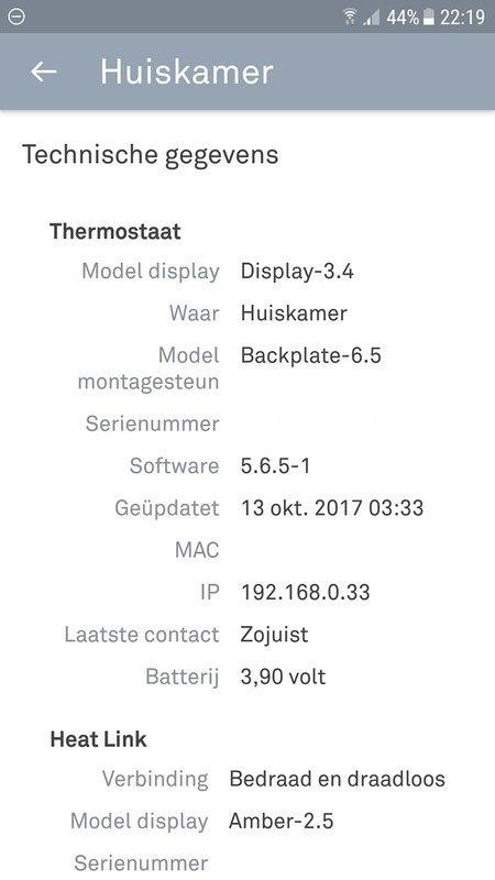

  • souris
  • Laatst online: 25-09 09:41
Het wordt weer kouder en dus tijd om dit topic wat leven in te blazen (als het gaat om de Nest thermostaat dan). Op de site van Nest (https://nest.com/nl/suppo...t-software-update-history) zie ik dat er een nieuwe fw versie is. Voor de Amerikaanse markt zelfs meerdere versies.
Mijn Nest staat nog op 5.6.1-4. 5.6.2 zou al van mei zijn. Kennelijk heeft mijn Nest niet zo'n zin om te upgraden. Iemand meer resultaat?
  • Razer
  • Laatst online: 26-09 14:16
souris schreef op vrijdag 8 september 2017 @ 13:40:
Even gekeken, hier staat mijn Nest V3 ook nog op 5.6.1-4
Mijn Amerikaanse Nest roept:
5.6.3-1
Updated Aug 11, 2017 1:51 PM

Versie 5.6.2 (volledige naam: 5.6.2-3) geeft ie hier aan.

Hier staat de versie van het scherm ook nog op 5.6.1-4.

Hier ook nog op 5.6.1-4 van 16 Feb 2017 01:12.
Eco mode heb ik nog nooit zijn werk zien doen.
Kachel heeft 4 maanden niks staan doen en brand hier alweer 1 weekje op de avonden.
Nest op twitter rept alleen dat mijn Nest zal updaten als het nodig maar krijg geen duidelijk antwoord wat dan de voorwaarden moeten zijn.

  • Bzm
  • Registratie: Juli 2015
  • Laatst online: 08-03-2024
Bzm
Gisteren nieuwe firmware gekregen: 5.6.5-1
Kan er niets over vinden, iemand info hierover wat de veranderingen zijn?

  • Bzm
Bzm
roderickvd schreef op zaterdag 14 oktober 2017 @ 20:04:
Is dat een Amerikaanse? Hier nog steeds op 5.6.1-4...
[quote]
Gewoon bij de Media Markt om de hoek aangeschaft, kleine 2 jaar terug.
Versie Nest
[ Voor 18% gewijzigd door Bzm op 23-10-2017 20:41 ]
