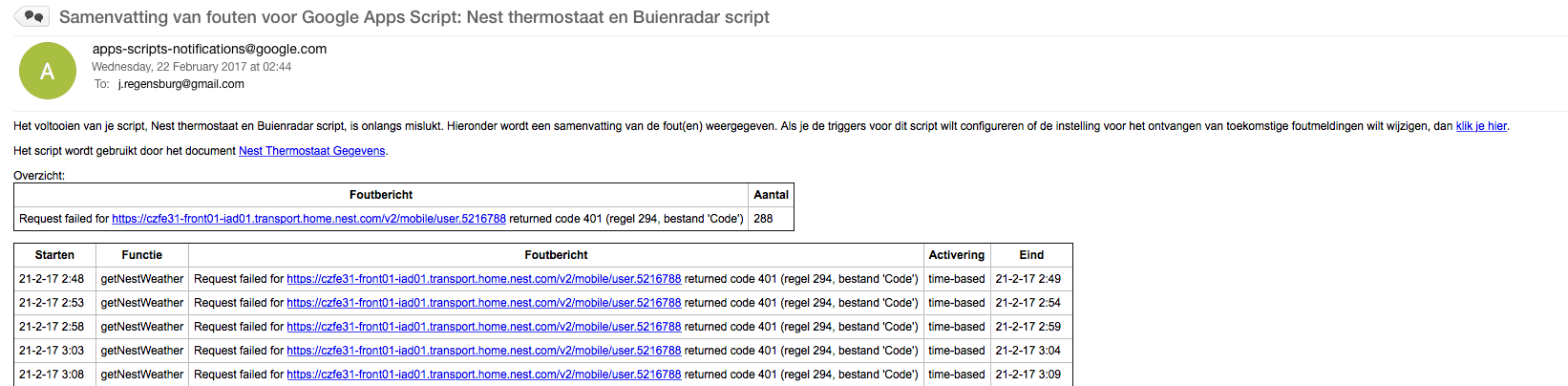

Sinds een paar dagen constant deze error, en geen data meer in script.
Iemand een idee?
Request failed for https://czfe09-front01-ia...om/v2/mobile/user.XXXXXXX returned code 401 (regel 294, bestand 'Code')

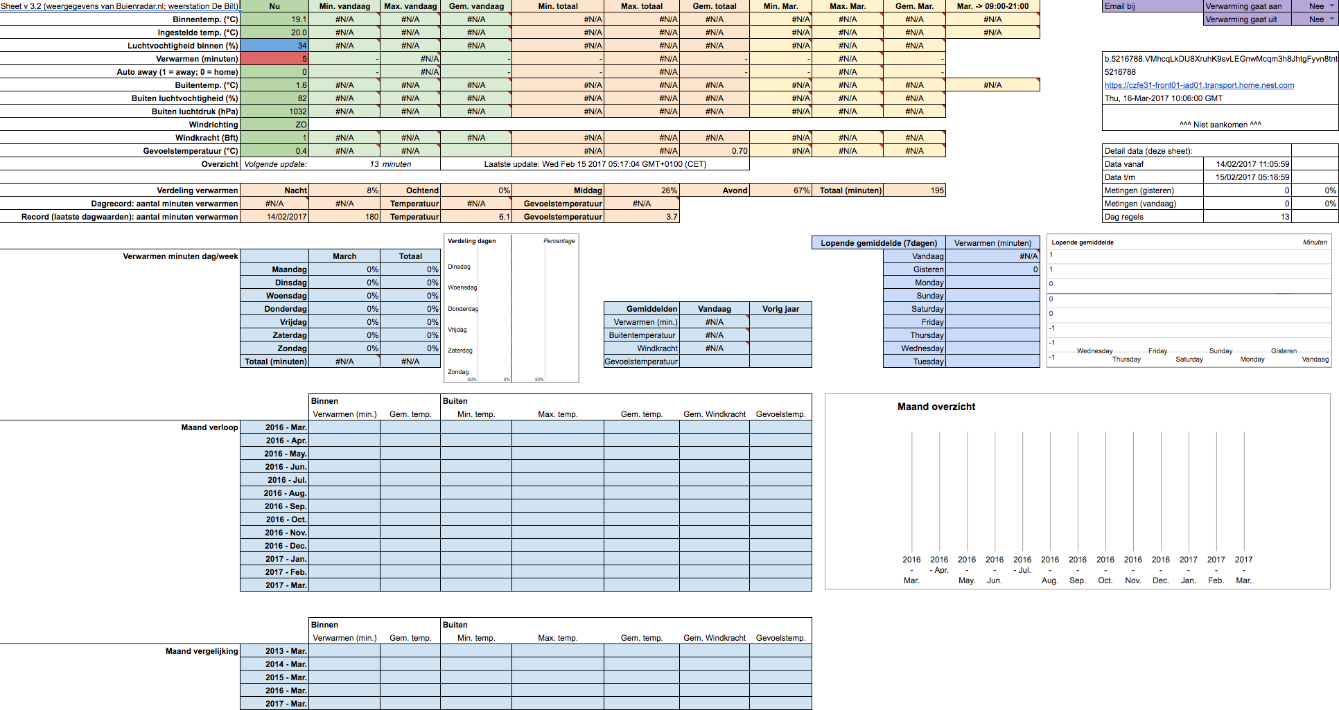

Hallo sinds ongeveer een jaar de Nest V3. Op zich een mooi en goed werkende thermostaat. Ik lees nu over een script om de Nest uit te lezen.
Ik heb het script nu aangevraagd maar vraag mij af of er een stap voor stap handleiding is voor Dummies om het script goed te laten werken. Wat is er bijvoorbeeld allemaal voor nodig en in welke regels in het script moeten er waardes ingevuld worden en hoe activeer je het script. In de 148 pagina's komen allerlei korte mededelingen over het script voor, maar dit betreffen allemaal fragmenten en gericht op aangekaarte problemen bij gebruikers van het script.
Als het kan graag stap voor stap beschrijven. Het liefst met schermafbeeldingen om het helemaal te verduidelijken. Wellicht zijn andere gebruikers hier ook heel blij mee.
Alvast heel hartelijk bedankt.
Ruud

Zenlung schreef op zaterdag 25 februari 2017 @ 09:49:
Iemand een idee?

RuudB1 schreef op zaterdag 25 februari 2017 @ 11:08:
Ruud
Als je hem hebt aangevraagd en je hebt toegang gekregen moet je het volgende doen (als het het SamFox script is)
- Een kopie maken naar je eigen google drive (zodat je hem kan bewerken)
- Bij Tools naar script editor gaan
- Dan in het script even lezen waar je je Nest username en wachtwoord moet invullen, En verderop staat nog een x je e-mail adres voor de mailing. En nog een keer het weer station nummer van buienradar
- Het weer station nummer vind je op buienradar.nl En dan naar onderen browsen naar weerstations.
Daar vind je alle weerstations. Zoek er een die in de buurt is. En klik er op. Op de nieuwe pagina staat de url met aan het eind 4 cijfers. Vul deze in het script in
- sla het script op.
- ga in het script tabblad naar resources en current project triggers
- voeg 2 triggers toe; Get-nestweather (Time driven - Minutes timer - every minute)
en Copy totals (Time driven - Day timer - 11pm to midnight)
En wacht geduldig af. Na een paar dagen is alles ingevuld.
En na een maand komt er nog meer bij
  • RuudB1
  • Registratie: Februari 2017
  • Laatst online: 06-08 14:36
Bedankt voor de reactie.
Ik heb in mijn password een #!. Kan dit problemen geven in het script?
Ik krijg nu deze melding als performLogin uitvoer
Request failed for https://home.nest.com/user/login returned code 400. Truncated server response:
[ Voor 6% gewijzigd door RuudB1 op 25-02-2017 12:16 ]
  • DarkSide
  • Laatst online: 09:47
DarkSide
theres no place like ::1
Geen idee. Heb zelf wel een ! in mijn pw staan.
Maar als je geen login kan doen is of je pw fout. of je username. Of hij kan idd niet overweg met een #.
  • RuudB1
Ik heb mijn wachtwoord voor Nest nu aangepast en het # niet toegepast in het nieuwe wachtwoord. Ik kan op de app inloggen met dit nieuwe wachtwoord.
Moet ik iets invullen bij:
var email ='e-mail';
var password = 'wachtwoord';
of bij:
var payload = {
"username" : email,
"password" : password
Alvast bedankt.
Ik krijg nu geen foutmeldingen meer bij de actie PerformLogIn. Dus nu maar afwachten op vulling van de Sheet.
[ Voor 22% gewijzigd door RuudB1 op 25-02-2017 13:53 . Reden: Opgelost? ]
  • Zenlung
  • Laatst online: 29-07 08:54
Iemand een idee?
Fixed :)
op nest tab bij ^^^ niet aankomen ^^^ de inhoud van de velden leeggemaakt

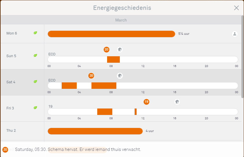

Kan iemand mij uitleggen waarom mijn thermostaat nu al 10 minuten niets aan het doen is, nadat ik hem zelf hoger heb gezet?
Afbeeldingslocatie: https://tweakers.net/ext/f/BP1Gds3Hfj5ZlVRzyn5PjHhe/full.png

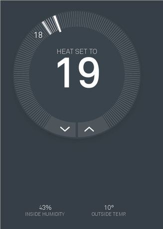

Punt is: de Nest thermostaat zou prima moeten kunnen werken zou je zeggen (als ik de thermostaat van 18 naar 19 zet, moet hij gewoon doorhebben dat 'ie aan moet slaan, toch?), maar ondertussen laat het bedrijf achter het product het gewoon keihard afweten. Ondertussen lijkt het me sterk dat je na een jaar je centen nog terugkrijgt, dus is het ook zonde om iets nieuws à €€€ aan te schaffen.
Euh, hoe kun je dat verschil, wat zelfs op het plaatje overduidelijk verschil, nog afronding noemen? Bij 0,5 °C verschil verwacht ik al actie van dat ding (ik heb hem bewust zelf hoger gezet, omdat ik het warmer wilde krijgen!).
"18" graden kun je alleen afronden naar "18" als het "18,2" zou zijn. De thermostaat stond ingesteld op "19,0" (2x een stapje van 0,5 °C vanaf 18,0, aangezien de site geen kleinere stapjes mogelijk maakt), wat alsnog een minimaal verschil van 0,8 °C inhoudt.
0,8 °C verschil bij een bewuste setpointverandering naar boven is meer dan reden genoeg om aan te slaan in mijn wereldje. Je mag met zeer overtuigende argumenten komen om mij daar vanaf te praten ;)

Osiris schreef op zondag 26 februari 2017 @ 23:08:
Pro-menu kun je gewoon heen? Gewoon proberen? Lukt gewoon? :P
Zal wel zijn omdat ik een v2 heb. ;)
Osiris schreef op maandag 27 februari 2017 @ 18:58:
Onderhuids lijkt Nest nog altijd in F te werken. Ik kan aan de ring draaien tot 20,48 en dan staat er nog steeds 20 op het scherm. Als ik de Nest dan op 20,5 zet slaat deze niet aan, al lijkt het erop dat ik warmte vraag.
Mijn truc: iets verder draaien of gewoon een half graadje meer in de app.

Ethirty schreef op maandag 27 februari 2017 @ 19:16:
Kan zijn, maar als dat zo is, is het mijns inziens bizar: ze hebben een compleet aparte hardware-versie voor alleen Europa en dan werkt 't intern nog op Fahrenheit, waardoor we hier met suffe workarounds moeten werken? 8)7

Osiris schreef op maandag 27 februari 2017 @ 19:29:
Naja, het is de enige reden die ik kan bedenken waarom er zulke rare stappen in de temperatuur zitten. Je kan niet zichtbaar in tienden regelen, maar onderhuids werken ze met 2 cijfers achter de komma. Dat moet haast wel met een gekke afronding te maken hebben.
En of de thermostaat echt anders in Europa is durf ik niet te zeggen, wel de muurplaat en de HL.

clockw1ze schreef op woensdag 22 februari 2017 @ 09:32:
Hoe kom ik van deze errors af? Is dat omdat dan de computer uitstaat dat hij die errors gaat geven ofzo?
Iemand die weet hoe ik van deze errors af kom met dat script? Krijg ze elke nacht als mn computer uitstaat.
  • pictuner
  • Laatst online: 07-08 15:22
je kan in de mail klikken op 'Klik je hier', daar kan je zeggen dat je geen mails wilt krijgen. Dan ben je in ieder geval de mail kwijt.

  • clockw1ze
  • Laatst online: 16-09 15:41
Oke de errors blijven bij mij komen met de spreadsheet, terwijl alles goed is ingevuld..
Afbeeldingslocatie: https://tweakers.net/ext/f/qbDcItvNOk8fbXrlD6XH69cV/thumb.png
Afbeeldingslocatie: https://tweakers.net/ext/f/26Nk36eViTD0oWZjqsUvwYdz/thumb.png
Moet hiervoor je computer 24/7 aan staan ofzo?
En nog een vraag; als ik de aanvoer temperatuur van de CV wil veranderen van 80 naar 65 graden moet dit dan in de Nest? Voordat ik de Nest had kon ik het makkelijk op de CV aanpassen (Intergas Kombi HREco 32), maar nu als ik het aanpas blijft de aangepaste temperatuur knipperen maar slaat het niet op... Ik gok dat dit door de HeatLink/Nest komt?

Ik krijg ook een error in het script: TypeError: Cannot call method "getChildren" of undefined. (line 384, file "Code"). Lijkt iets te maken met het ophalen van gegevens want ieder kwartier gaat het fout (einde van de dag rapportage). Iemand een idee?
Surfin' paradise!

  • Osiris
Wed 1 "No usage available"
:X
Overigens maakt 't niets uit, want de geschiedenis is sowieso maar weinig nuttig (modulatie wat niet zichtbaar is/rekening mee wordt gehouden, slechts 10 dagen en de rest is foetsie).
[ Voor 69% gewijzigd door Osiris op 03-03-2017 14:56 ]

  • Osiris
TommyGun schreef op vrijdag 3 maart 2017 @ 14:56:
Idem hier...
https://www.reddit.com/r/..._returning_from_vacation/
Dit is overigens ook wel een behoorlijke tekortkoming ja. Laatst bijvoorbeeld; ga ik weg bij m'n vriendin (uurtje rijden), dus zet ik alvast de Nest van ECO naar HEAT, gaat 'ie even later uit vanwege Auto Away ;( Kom je alsnog in een koud huis thuis.
Je verwacht toch niet dat je als intelligent geadverteerde thermostaat daadwerkelijk intelligent is toch? ;)
Idem hier...
Bedank Nest maar voor de "niet gewijzigde" auto-away die toch compleet anders werkt dan voor de wijzigingen.
Heb ondertussen wel de truc gevonden: je moet eco op heat zetten én away naar home. Dan slaat de verwarming wel langer aan dan 2 minuten. :')
Uiteraard moet je dit niet 3u van te voren doen, want dan springt de thermostaat logischerwijs weer uit.
  • Maatje
  • Laatst online: 02-09 14:33
clockw1ze schreef op woensdag 1 maart 2017 @ 09:47:
aanvoer temperatuur moet je aanpassen op je ketel, zoals je altijd gedaan hebt. Je moet niet vergeten dit op te slaan via de knop met pijltje omhoog (even uit mn hoofd). Anders even handleiding ketel raadplegen.
Daarna moet je de ingestelde waarde ook even aanpassen op je thermostaat.

Ik gebruik sinds een aantal dagen het welbekende spreadsheet. Ik krijg alleen de volgende foutmelding:
The coordinates or dimensions of the range are invalid. (regel 155, bestand 'Code')
Weet iemand misschien wat dit kan zijn?

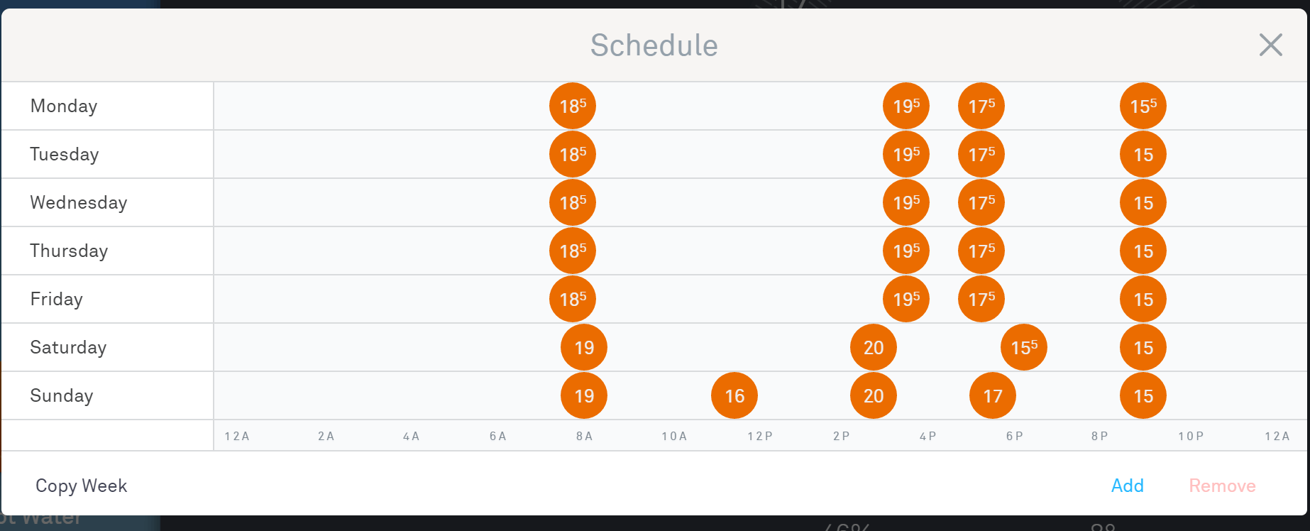

Thx. Het is nog wel heel veel om allemaal te bevatten :+
Afbeeldingslocatie: https://tweakers.net/ext/f/652NLbxjPebnpwK91rMMIS5Z/thumb.png
Hij heeft bovenstaand schema opgezet. Ik heb zelf even de 15 graden aangegeven vanaf 21.00. Het blijft toch nog steeds zo dat ik schema's kan opstellen met tijden, maar dat als we het huis verlaten hij na 15 minuten toch alles uitzet?

Afgelopen weekend een weekendje weg geweest en de nest op afwezig gezet, nu heeft de nest zaterdagnacht en ochtend lekker flink gestookt omdat hij dacht dat ik volgens schema om 7:30 het 20 graden wilde hebben. Dat is wel vreemd want ik ben nog steeds afwezig, en mijn locatie was niet echt om de hoek.
Nu word er aangeraden om de nest op 'uit' te zetten, maar dan koelt het wel erg veel af in huis.
Moet er nog even iets op bedenken voor de volgende keer, maar ik vind het vreemd gedrag van de nest.
Ik heb nu zaterdag (veel) meer gestookt dan ik normaal doe als ik gewoon aanwezig ben ;)

ReCreator schreef op dinsdag 7 maart 2017 @ 15:13:
Ja, de Nest heeft soms in zijn schema automatisch punten opgenomen, omdat hij heeft bemerkt dat je op die tijden schijnbaar vaak weer thuiskomt, zoals je in de aanvullende tekst ziet staan.
Maar vooraan de dagen van het weekend staat heel groot "ECO". Had je hem van te voren handmatig op Eco gezet? Of heeft 'ie dat zelf gedaan?
  • ReCreator
ReCreator
-geen-
Osiris schreef op dinsdag 7 maart 2017 @ 17:13:
Ja het lijkt erop dat hij het schema wilt aanhouden en na een poos merkt dat we toch niet thuis zijn.
Het op ECO zetten doet de nest zelf zodra hij afwezigheid merkt. En dat klopte ook wel. :)
Maar zaterdag en zondag merkt hij in de ochtend weer dat ik weg ga, maar ben nooit thuis geweest en heb geen huisdieren :)
"Time flies like an arrow; fruit flies like a banana."

Snappie88 schreef op woensdag 1 maart 2017 @ 13:37:
Heb exact dezelfde fout:
Start Function Error Message Trigger End
3/8/17 12:11 AM getNestWeather TypeError: Cannot call method "getChildren" of undefined. (line 384, file "Code") time-based 3/8/17 12:11 AM
Iemand een idee hoe ik dat kan oplossen?
