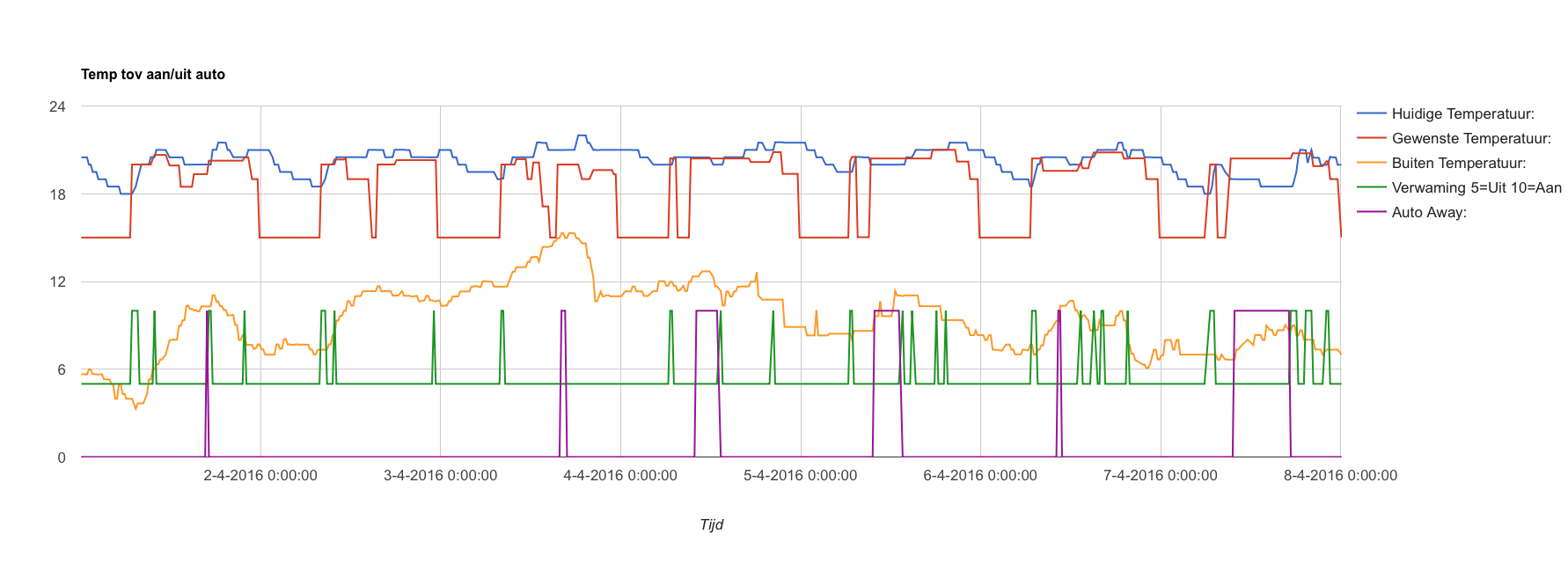

Dus....
nest 8-4-2016
Duidelijk de overshoots te zien, ik ben benieuwd of het nu beter gaat (net de nieuwe firmware ontvangen).

En dat dit klopt kan ik ook zien in de OTGW grafiek. De groene balkjes is wanneer de nest aan de ketel vraagt om te verwarmen. De rode balkjes is wanneer de ketel besluit de vlam aan te zetten. Dus dit is maar een fractie van de tijd. Ook geeft de ketel niet vol gas, maar kan hij zelf bepalen hoe veel gas gegeven er moet worden. En dat is een stuk zuiniger qua verbruik.
Het zou netjes zijn als je bijvoorbeeld in je verbruik schema met kleur gradiënten zou zien met hoeveel procent er gemoduleerd werd.
Het voordeel van het regelmatiger met minder vermogen laten draaien van de ketel is dat de temperatuur in huis veel constanter blijft. Ik heb de afgelopen 5 uur geen enkele afwijking gehad. De temperatuur in huis is constant 20,1 graden.
De roze lijn is de temperatuur die de nest in mijn zithoek detecteerd. De overige rechte lijnen zijn andere meetpunten in de kamer. De afwijkende lijnen zijn de raam en deursensoren. De raamsensoren worden extra warm als de radiator aan staat en de buitendeursensor extra koud omdat het buiten kouder is. Het is mooi om te zien dat de de temperatuur in de radiator varieert en dat de temperatuur in het huis verder overal erg constant blijft. De Nest doet dit echt ontzettend netjes.
Ter vergelijking, zo zag het temperatuur verloop in huis er voor de firmware update uit. Er waren toen heel veel temperatuurverschillen in de kamer waardoor ik het vaak of net te warm of net te koud had.
[ Voor 13% gewijzigd door Sepio op 08-04-2016 14:12 ]
