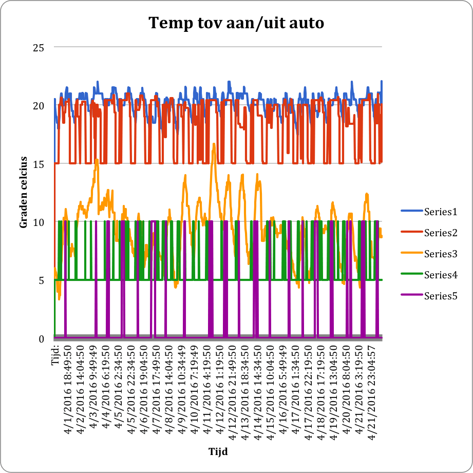

  • Jur
Jur
Dus....
Ook bij mij nog overshoots van soms enkele graden :( , zelfs erger dan voor de update van 7-4-2016
net 22-4
Waarbij blauw de temperatuur is en rood de gewenste temperatuur (oranje is de buiten temperatuur)
Maar een volledige reset gegeven om te kijken of dit beter gaat, ik ben ook wel benieuwd naar mijn gas rekening aan het einde van het jaar. Ook ik heb de remeha avanta en had een isense....
De Isense werkte bij mij zonder problemen. Lijkt me sterk dat problemen die ik nu heb met de ketel te maken hebben..
