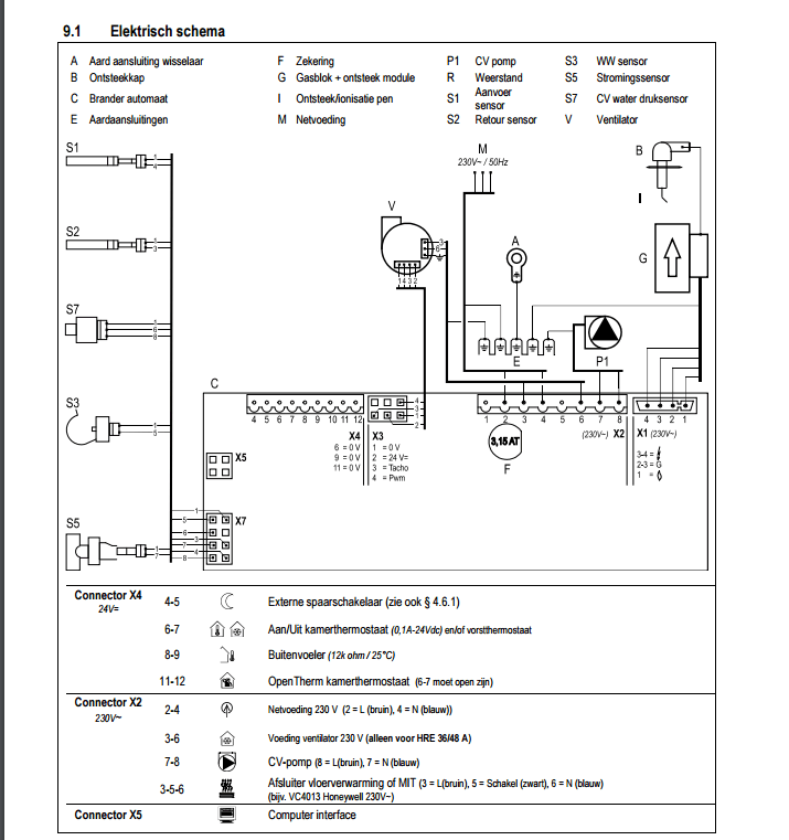

  • Erik1805
  • Laatst online: 18:42
Ik heb sinds afgelopen week de Intergas Kombi-Kompakt HRE 36/30 ketel laten plaatsen. Ik heb net de Nest 3 aangeschaft. Deze wil ik gaan gebruiken ipv de Eneco Toon. Nu staat er in de installatiehandleiding dat de Heatlink moet worden voorzien van stroom. Ik heb het bijgevoegde schema maar kan niet duidelijk vinden waar ik deze moet aansluiten. De module voor de toon heeft namelijk zijn eigen stroom adapter.
Kan wel zien waar de Nest zelf op moet (11 & 12)

  • Ethirty
Ethirty
Who...me?
De Heatlink gaat gewoon rechtstreeks op de 230V. Wel even zelf een snoer regelen, want dat krijg je er niet bij.
  • Erik1805
Ethirty schreef op dinsdag 16 februari 2016 @ 11:56:
Dank je wel. had ik net inderdaad gelezen
had nog even vraag, ken je ook uitlezen wat je verbruik per maand is?
En wordt de warmwater aanvraag door de thermostaat aangestuurd of door de cv-ketel? Dit staat in de handleiding van de CV ketel. Lijkt me een instelling op de ketel dus :P
Indien men gebruik wil maken van de tapwater aan/uit schakel functie van de
OpenTherm thermostaat dient de tapwatercomfort functie op eco of aan ingesteld te
worden.
