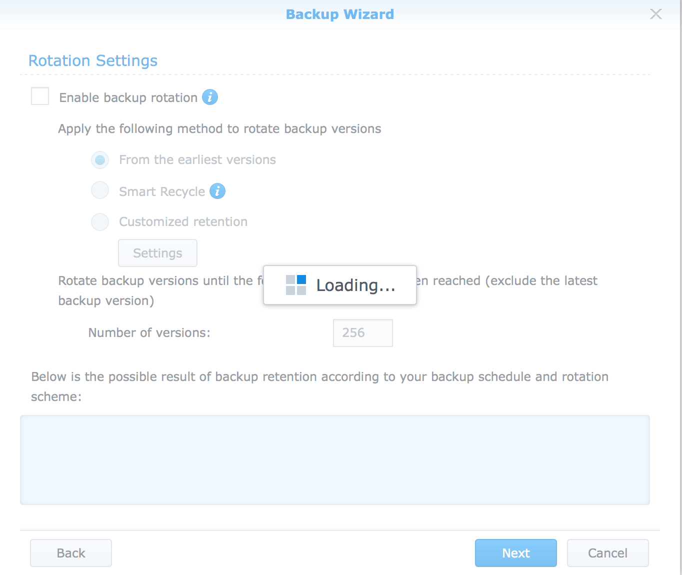

Ik heb een wat ouder beestje (een DS111) en ik probeer de Hyperbackup wizard te doorlopen om mijn bestanden in de Amazon Drive te backuppen.
Afbeeldingslocatie: https://tweakers.net/ext/f/i3h9AEQXzd2YY8VWZUPU3XZF/thumb.png
Loop er helaas tegenaan dat de wizard, die hoort bij het maken van een eerste backup, op 'loading' blijft hangen na de vraag over rotaties van backups. Als ik vervolgens te lang mijn muis niet beweeg ben ik uitgelogd uit DSM6 en is de wizard verdwenen als ik weer inlog. Vervolgens kan ik opnieuw beginnen.
Wat ik heb gedaan:
2x de wizard gestart met de files die ik uiteindelijk wil backuppen (1TB aan foto's)
2x de wizard gestart met een 'nep' backup: een kleine map met 20 pdf's. In totaal 10MB. Tussen deze twee pogingen heb ik de DS111 opnieuw opgestart.
De laatste poging is nu nog bezig, hij hang ondertussen 30 minuten op loading in het eerder genoemde scherm.
Afbeeldingslocatie: https://tweakers.net/ext/f/xYh7v8selqxoZeIFGJ4ry4km/thumb.png
De DS111 is ondertussen niet idioot druk bezig: cpu varieert tussen de 5% en 80%, gemiddeld 40%. Geheugen op 54%. Voor de rest gebeurt er weinig spannends. Er is nog 80GB aan schijfruimte vrij. Bij Amazon Drive zie ik alleen de lege map die aan het begin van de wizard ingesteld wordt.
Hoe kom ik verder? :)
Opgelost, met Chrome in plaats van Safari blijft de wizard nergens hangen :F

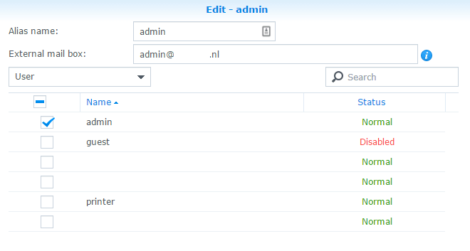

Ik heb een probleempje met mijn NAS (DS211+ met laatste update).
Wij willen graag onze NAS gebruiken als mail-server. Daarvoor hebben wij natuurlijk de apps "Mail Server" en "Mail Station" geïnstalleerd. Daarnaast hebben we een eigen domeinnaan.
DNS instellingen zijn gedaan.
- MX-record naar mail.domein.nl
- mail.domein.nl naar ons vast IP-adres
In de firewall van de router hebben poort 25 opengezet naar het IP-adres van de NAS
Dan hebben we in Mail Server de 'accounts' aangemaakt. Ik moet zeggen dat ik dat enigszins verwarrend vind. Want is een "alias" nou een naam die voor het domein staat? Dus $alias@domein.nl?
Afbeeldingslocatie: https://tweakers.net/ext/f/rdG2XJ5EhAyOTTLxAImlEC29/full.png
En waarom moet ik dan nog een e-mailadres invullen bij "External Mail Box"?
Maar als ik dit gedaan heb, krijg ik het maar niet voor elkaar om in Mail Station een e-mail te ontvangen. E-mail verzenden vanuit Roundcube is geen probleem. En die ontvang ik ook correct in mijn andere mailclient (gmail), maar een reply sturen komt niet aan. Ik krijg geen foutmelding als ik een e-mail stuur naar .....@domein.nl, maar lijkt gewoon verzonden te zijn.
Wat kan ik in hemelsnaam fout doen? :?

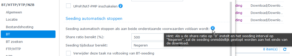

  • avec_style
  • Laatst online: 18:55
maartend schreef op vrijdag 18 november 2016 @ 10:27:
Vraag.
Ik ik downloadstation gebruik met de Synology dmv torrents, hoe kan ik dan zorgen dat hij blijft seeden?
Nu stopt hij met seeden zodra de file binnen is.
Ratio staat op 100% en altijd.
Ik dacht dat je de ratio dan op 0% moet zetten.
  • maartend
  • Laatst online: 14:16
avec_style schreef op vrijdag 18 november 2016 @ 11:08:
Dat stukje is dus wat onbegrijpelijk uitgelegd op dat ding.
  • Martinus
  • Laatst online: 12:32
Vraag.
ik ben naar transmission gegaan omdat ik het ene draak van app vond... jij redenen om hier bij te blijven?
no comment
  • maartend
Martinus schreef op vrijdag 18 november 2016 @ 12:58:
Zat er standaard in. Ik ga eens kijken naar transmissioon.
  • Martinus
maartend schreef op vrijdag 18 november 2016 @ 13:02:
Daar pas je alles aan zoals jij wenst, al jaar tevreden gebruiker
no comment
  • Jelte
Vraag.
Afbeeldingslocatie: https://tweakers.net/ext/f/A4H78wRiGLFfPapGrAO8M7s3/thumb.png
Info bekijken werkt!
  • maartend
Oh, wacht even, er staat een plaatje in je post.
Thnx
[ Voor 20% gewijzigd door maartend op 18-11-2016 14:02 ]
  • Jelte
maartend schreef op vrijdag 18 november 2016 @ 13:56:
Zoals gezegd, die snap k gewoon niet. Heb hem andersom stan dan hij aangeeft, en info geeft info voor not seeden.
Zoals ik hem heb blijft hij seeden. Dus probeer dat.
