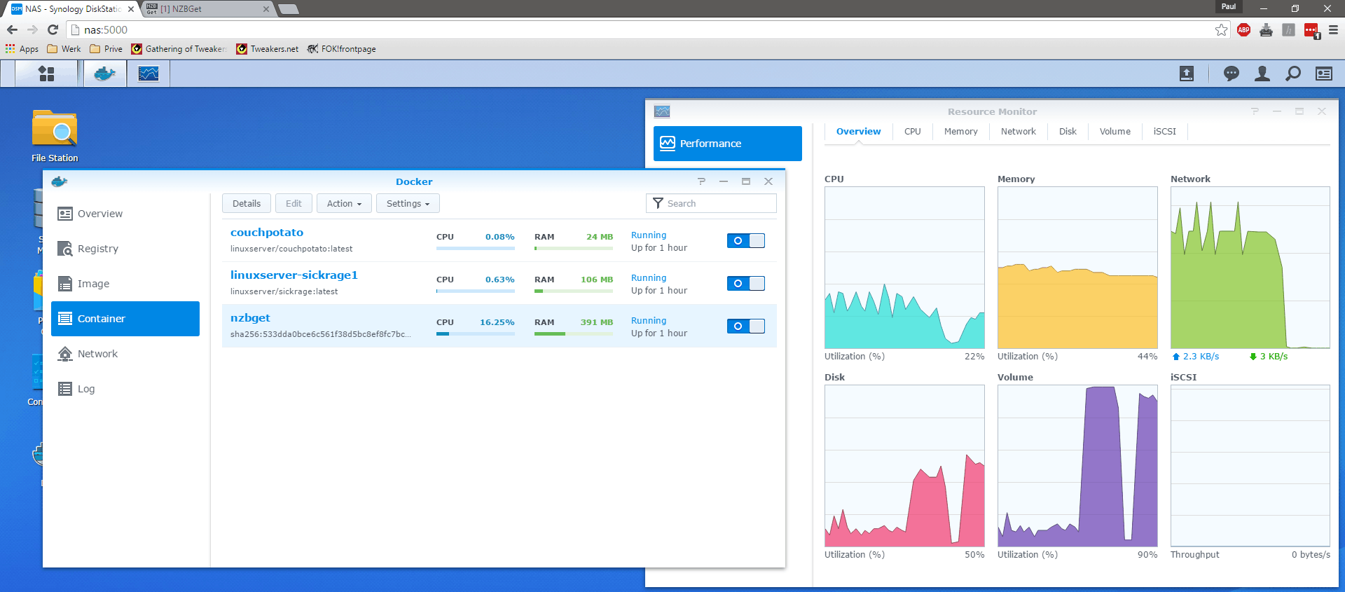

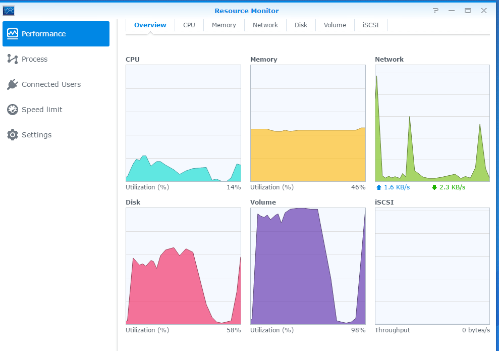

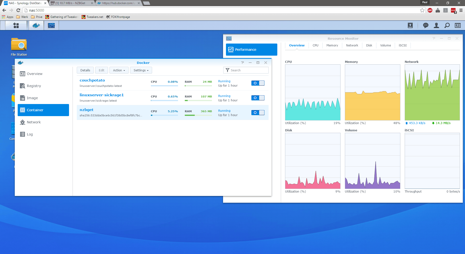

SmiGueL schreef op vrijdag 26 augustus 2016 @ 23:14:
Hoewel je qua geheugen sowieso nooit te veel kunt hebben. (gelijk doen dus! :)) zou het uitpakken toch niet voor ZO'N hoog memory gebruik kunnen zorgen?
Via Usenet is het vaak verpakt in rar bestanden van een (paar) honderd MB per stuk, en bij mij komt het geheugengebruik daar tijdens het downloaden en uitpakken ook niet boven. (geheugengebruik gaat even van 10% naar 11% v/d 8GB bij het downloaden van een 1.5GB bestand)
Ik gebruik trouwens deze instellingen om het HDD I/O (flink) omlaag te brengen.
Misschien boost dit bij jou ook je uitpaksnelheid.
Ik zou eerst even kijken wat je CPU load is bij het uitpakken, als deze tegen de 100% (of 50% als hij singlecore uitpakt) zit dan gaat een SSD je geen voordeel opleveren.
Als het CPU gebruik significant lager is dan kan een SSD wel degelijk zin hebben. :)
Je wilt je de SSD's dus als volume gaan inzetten om naar te downloaden? of wil je ze als caching-SSD's gebruiken?
In het eerste geval dan gaat je file sharing op de 2x3TB HDD's er natuurlijk niet van profiteren en in het tweede geval (cashing SSD) gaan al je Docker downloads er niet van profiteren.
Wat betreft file sharing hangt het er van af wat je shared.. Als jij je schijf vol met films/series of andere relatief grote bestanden hebt staan, dan ben je met zowel HDD's als SSD's toch gelimiteerd aan de 1 Gbit snelheid (~110MB/s) van je netwerk.. SSD's gaan hier geen voordeel brengen. Thumbnails van foto's bijvoorbeeld zullen vanaf een SSD natuurlijk wel sneller openen.
Je kunt ook het beste van 2 werelden nemen:
1 SSD als Volume instellen voor je downloads, en 1 Caching SSD voor je 2x3TB schijven.
Let er dan wel op dat je cache bij elke reboot opnieuw opgebouwd moet worden..
Even gemonitored, heb wat dockers opgeruimd (te weinig geheugen voor nu).
Download:
Afbeeldingslocatie: https://tweakers.net/ext/f/bGV5DZWJspVV1BbazCXWMz9K/thumb.png
Unpack:
Afbeeldingslocatie: https://tweakers.net/ext/f/vys61ozCwdUqLjC3RtuV9br0/thumb.png
PP:
Afbeeldingslocatie: https://tweakers.net/ext/f/SwGdHHZpJtBpB7u1BFc5oz07/thumb.png
Zo te zien valt, doet de CPU nagenoeg niets. Heb een 100Mbps verbinding en de CPU blijft onder de 25% bij dl & unpack. Hetgeen nu de bottleneck is, is de 100% volume utilization. Het zijn 2x Red 3TB in SHR, weet niet of SHR uit maakt?
