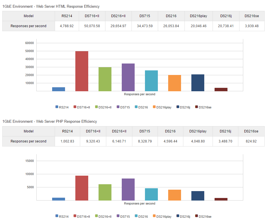

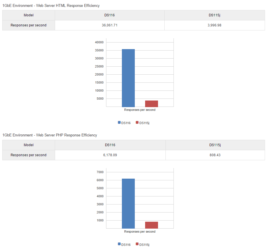

  • SmiGueL
  • Laatst online: 10:29
SmiGueL
Zou je eens willen testen hoe snel hij is in de RAR benchmark?
Volgens mij doet deze CPU qua snelheid weinig onder (zo niet: is hij sneller) dan de DS216+II 8)
Dit gebaseerd op hun eigen benchmarks, waarbij de Web Server benchmarks het meest relevant zijn. (Bij de overige benchmarks zijn de bottlenecks vaak HDD/LAN- en niet CPU gerelateerd)
Synology DS116Synology DS216+II
Afbeeldingslocatie: https://tweakers.net/ext/f/4qsWY3dRAkN3InzTLZJ4SV70/full.pngAfbeeldingslocatie: https://tweakers.net/ext/f/PHuo0JEZOeuoMLbwcetLf80S/full.png
36.062 r/sec.29.655 r/sec.
6.178 r/sec.6.141 r/sec.
[ Voor 52% gewijzigd door SmiGueL op 20-07-2016 23:43 ]
