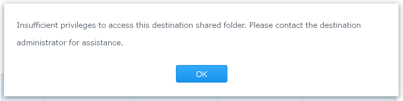

In eerste instantie had ik server{ ... } er wel omheen staan, maar toen kreeg ik al gelijk foutmeldingen in de startlog, dus daarna zonder de server{ ... } geprobeerd. Geen foutmeldingen meer, maar t werkte toen ook niet.
Valideren ook gedaan en deze gaf aan dat er geen problemen waren.

  • ThinkPad
  • Laatst online: 15:47
pietje63 schreef op woensdag 06 juli 2016 @ 08:18:
OK, het is deels offtopic (past wellicht beter in Packages), maar omdat de vraag een aantal keer is langsgekomen, wil ik toch even het volgende delen.
Er is een update van Hyper Backup. Deze nieuwe versie ondersteunt ondermeer backup naar Webdav (ik ga het testen i.c.m. Stack)
[edit] Hij staat - als beta - in het lijstje met backup destinations, maar de knop "volgende" lijkt niet te werken. Anyways, ze zijn er mee bezig!
Met Chrome werkte de knop 'Next' bij mij ook niet. Met IE wel.
Maar je komt dan toch niet verder, want ik kreeg deze foutmelding ook:

Ik heb al een ticket ingeschoten bij Synology en heb net gereageerd op hun reactie met een document waarin ik alle stappen beschrijf: ThinkPadd in "[Cloud storage] "Stack" van TransIP"
  • GrasshopperNL
  • Laatst online: 15:04
Volgens mij moet de URL zijn:
https://<stackname>.stackstorage.com/remote.php/webdav/
Alleen krijg ik de melding dat er iets mis is gegaan, en dat ik opnieuw aan moet melden op mijn DSM
Na het opnieuw aanmelden blijf ik die melding houden.

Ondersteunt Stack wel alle file names/directories/hidden files ed die nodig zijn voor hyper backup? De laatste keer dat ik heb geprobeerd via een mount in file station leek dat niet het geval te zijn. Je zou eens hyper backup moeten proberen met een andere webdav locatie dan Stack.
Ik krijg idd ook de melding:
Insufficient privileges to access this destination shared folder. Please contact the destination administrator for assistance.

GrasshopperNL schreef op woensdag 06 juli 2016 @ 12:23:
Zonder die slash dus aan het eind. Dus;

De Hyper Backup taak van m'n ouders (DS213j) naar mij (DS715) doet het al een dag of twee niet meer. Heb even een tail -f gedaan op /var/log/messages als ik de taak handmatig start en krijg dan deze foutmelding:
Jul  9 10:10:16 SERVER img_backup: [22337]img_backup.cpp:1527 Remote Backup Task has been started: task_ID: 3
Jul  9 10:10:19 SERVER img_backup: [22337]img_backup.cpp:1174 Action: [remote backup], IP: [<mijn IP even weggehaald>], ports: [6281], Repo Path: [NetBackup], LinkKey: [<knipperdeknipknip>], Target ID: [FotoRevisions], task ID: [3]
Jul  9 10:10:19 SERVER img_backup: [22337]img_backup.cpp:1185 app Path: [/volume1/@tmp/BKP_APP_PTtWI0]
Jul  9 10:10:19 SERVER img_backup: [22337]img_backup.cpp:1185 data Path: [/<knipperdeknip1>]
Jul  9 10:10:19 SERVER img_backup: [22337]img_backup.cpp:1185 data Path: [/<knipperdeknip2>]
Jul  9 10:10:21 SERVER img_backup: (22337) remote_backup_controller.cpp:377 (22337)Failed to [CMD_BACKUP_BEGIN]: response:[ST_UNKNOWN]
Jul  9 10:10:21 SERVER img_backup: (22337) remote_backup_controller.cpp:346 (22337)Error occurs during connect to server
Jul  9 10:10:21 SERVER img_backup: (22337) remote_backup_controller.cpp:168 (22337)Preparing stage: failed to prepare backup jobs
Jul  9 10:10:21 SERVER img_backup: (22337) backup_controller.cpp:1385 (22337)failed to begin to backup
Jul  9 10:10:21 SERVER img_backup: (22337) service_wrapper.cpp:73 (22337)failed to start backup service
Jul  9 10:10:21 SERVER img_backup: [22337]img_backup.cpp:1248 Failed to start backup task errno:1
Jul  9 10:10:21 SERVER img_backup: [22337]img_backup.cpp:1555 failed to start task
Jul  9 10:10:21 SERVER img_backup: Backup task [Fotos naar <knip>] completes with result [3]. Time spent: [5 sec]. [A M P T] in Byte and Count
Jul  9 10:10:21 SERVER img_backup: size[0, 0, 0, 0] dir[0, 0, 0, 0] reg[0, 0, 0, 0]
Jul  9 10:10:22 SERVER img_backup: [22337]img_backup.cpp:1426 Storage Statistics: TargetSize:[0], LastTargetSize:[0], SourceSize:[0], TotalFile:[0], ModifyFile:[0], NewFile:[0], UnchangeFile:[0], RemoveFile:[0]
Hij geeft o.a. een melding "Error occurs during connect to server". Maar mijn IP-adres is niet gewijzigd en in de firewall van mijn Syno mag het IP-adres van m'n ouders (dat IP-adres is ook nog gelijk) er gewoon bij. In m'n router staat de port forward van poort 6281 ook nog gewoon open.
Als ik in Hyper Backup bij de taak ga kijken dan zie ik ook dat hij het backuptarget gewoon als 'On-line' aangeeft.
Heb ook gezocht op Google naar de foutmelding "Failed to [CMD_BACKUP_BEGIN]: response:[ST_UNKNOWN]" maar dat gaf geen resultaten helaas.
Ik snap dus niet helemaal waarom het niet werkt. Iemand een idee? Het heeft een hele tijd prima gewerkt, maar is nu dus ineens stuk. Misschien dat ik de Hyper Backup taak gewoon lokaal laat draaien en dan met een simpele rsync-taak over laat pompen. Ik heb namelijk een wat oudere backuptaak draaien (toen Hyper Backup er nog niet was) en die werkt nog wel gewoon. Heeft ook als voordeel dat een initiële backup gewoon via een USB-schijf mijn kant op kan komen. Nadeel is dat een bestand 2x ruimte inneemt op de NAS bij m'n ouders (origineel, kopie voor backup).
[ Voor 11% gewijzigd door ThinkPad op 09-07-2016 10:40 ]
  • Njay
  • Laatst online: 23-09 11:54
ThinkPadd schreef op zaterdag 09 juli 2016 @ 10:29:
Enige wat ik zou kunnen verzinnen is als je ziggo hebt dat toch op een of ander manier je ziggo wan ip is veranderd is mij ook al eens overkomen.
al een reboot gedaan van beide nassen?
Ik had waarschijnlijk hetzelfde probleem dat voort is gekomen door een update vanuit Synology. Een of meerdere files hebben niet meer de ownership van de backuptask owner.
Bij een van de twee backup taken heb ik de gehele backup folder opnieuw de juiste rechten gegeven en bij een andere taak heb alleen de twee bestanden config.json en config.json_dup in de folder Guard van eigenaar Root naar "backup-taak-eigenaar" gewijzigd.
In beide gevallen loste dit het probleem op.
Door rechten aan te passen in filestation kun je dit verhelpen:
Rechtermuisknop op de backupdir --> eigenschappen --> selecteer de "backup-taak-eigenaar" en pas dit toe op alle subfolders en files.
Zie ook enkele posts hier: synology forum
