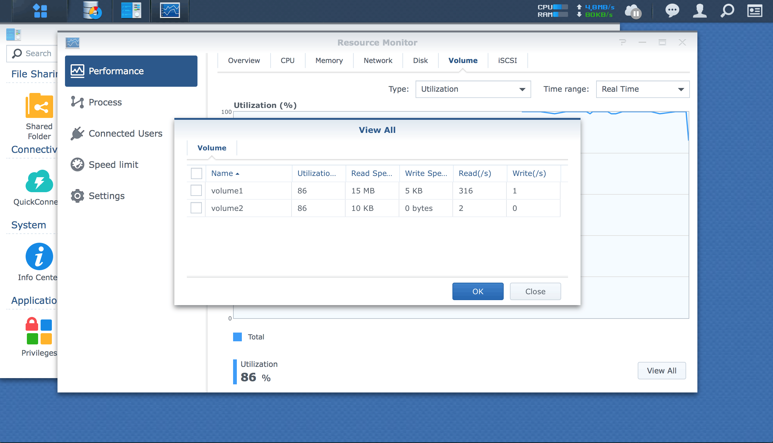

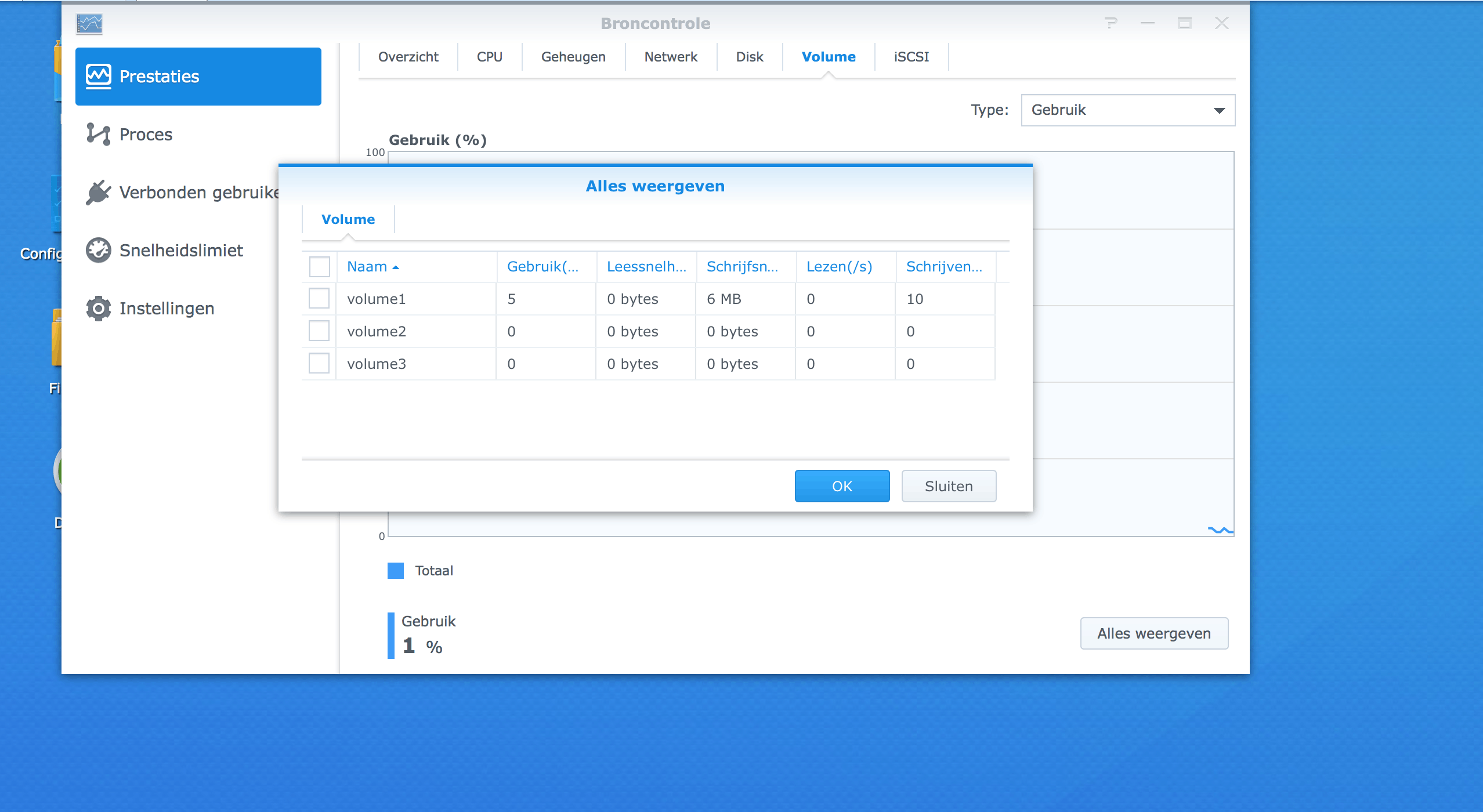

Bezig met een schone installatie.. ik wilde eerst gewoon mijn raid0 volume weghalen en nieuwe instellen met btrfs maar dan moet je al zoveel stappen nemen dat je net zo goed schoon kan beginnen. Geen idee hoe erg DSM vervuilt maar goed.. in het kort.. wat een werk!
Ik ben voor 2 volumes gegaan met elk een read cache.. ik ben benieuwd.
Op een bepaalde manier zit er echter geen snelheid in... bijv mijn restore gaat maar met 6MB en beiden kanten hebben praktisch geen load. Ook andere taken zijn niet vooruit te branden.. zelfs videofiles gaan met 10MB... Bij andere backup locaties kom ik niet eens bij... zeer vaag allemaal..
Ook zie ik overal de DSM laad blokjes welke ik ervoor niet zag. Tot nu toe nog niet echt tevreden :(
[ Voor 11% gewijzigd door Quakie op 26-04-2016 11:02 ]

Quakie schreef op dinsdag 26 april 2016 @ 09:02:
Wil ik ook nog eens gaan doen. Heb je geformatteerd? Of dit?
[ Voor 29% gewijzigd door technorabilia op 26-04-2016 11:04 ]

kraades schreef op dinsdag 26 april 2016 @ 11:04:
Combinatie...
Ik had een raid0 waar ik vanaf wilde.. dus ik had alles al verwijderd en uiteindelijk dus ook mijn volume...
Daarna reset gedaan zoals vermeld onder " dit " .. Toen DSM6.0 erop en update naar update 3..
Toen volumes gemaakt naar btrfs en daarna read cache per volume ingesteld..
Restore Performance is om te huilen. ik vermoed dat btrfs boosdoender is.. Ik kan niks anders bedenken..Geen firewalls, geen andere taken, geen encryptie of iets.. Beiden nassen doen praktisch niks.
Ik had onder vorige install ook al probleempjes om naar een btrfs volume te backuppen..
Hyper backup is het probleem blijkbaar!
https://forum.synology.com/enu/viewtopic.php?t=116272
[ Voor 5% gewijzigd door Quakie op 26-04-2016 13:05 ]

Ik ben sinds een paar dagen op een schone 6.0 installatie en wat een drama!!
Voor diegene die denken ik ga schoon beginnen om bijv BTRFS te draaien.. doe dat op een schone volume en niet op een schone installatie..
REDEN: Er is iets gigantisch mis met het restoren van data.. Ik ben niet de enige met problemen maar ik ben al dagen bezig om mijn data te herstellen... Ik haal tussen de 300KB en 11MB en duurt dus dagen..
Andere manieren vertragen het alleen maar.. ik heb alles geprobeerd.... ftp, sync folder gemaakt etc...
totaal gaat het aantal MBs niet omhoog! Mijn backup NAS is niet gewijzigd en ik haalde sowieso nooit maximale speed (tussen 30 en 60MB) maar dit slaat nergens op.
Paar dagen geleden ticket geopend.. hopelijk komen ze gauw terug... Bizar lange beta periode dus ik begrijp niet dat het niet eerder voor gekomen is.

Dus dat ligt dan aan btrfs?
  • Quakie
  • Laatst online: 08:52
Quakie
quakelen
Denk combinatie... het zou mooi zijn als iemand dat kan testen? Dus gewoon op hun huidige installatie een test folder terug zetten.. en dan kijken of er snelheid (wat ze gewend zijn) is.
Als ik naar mijn backup nas kijkt (geen btrfs) dan zie ik een dubbele read MBs dan over het netwerk gaat.
Ook zijn alle discs op 100% utilization terwijl een volume helemaal niks doet.. Die andere is bezig met en restore...
backup nas -> enig taak is backup.. geen andere.. sync folder staat op pauze....geen apps.. gewoon een dedicated backup.
backupNASHHDload
415+ kant:
415HDDLoad
kan het beter van mijn disaster cloud providers (stack, drive) herstellen.. zo 3x zo snel..... :+

  • Quakie
Quakie
quakelen
DukeBox schreef op zaterdag 30 april 2016 @ 11:21:
Met welke handeling en hoe is je array geconfigureerd ? (RAID type, aantal en model/type hdds)
Met wat specifieke tuning kan je al snel heel wat performance winnen voor een aantal handelingen.
Met hyper backup restore ik een (oude local archiving storage dus met versiebeheer) een shared folder via hyper backup vault. Backup NAS is een DS213+ en draait met 2 losse schijven / volumes... geen raid..
Hetzelfde geldt nu op mijn hoofdNAS 415+ dus feitelijk is het een restore van een enkele naar een enkele schijf en beiden zijn ook nog dezelfde type nl een WD RED (backup 3Tb versie, hoofdnas heeft een 4Tb versie).
wat en hoe zou ik hier aan kunnen versnellen??
Ik teken nergens meer voor
  • DukeBox
DukeBox
Quakie schreef op zaterdag 30 april 2016 @ 11:57:
Als ik het goed begrijp start je vanaf NAS A een restore op NAS A welke op NAS B staat middels hyperbackup restore ?
Dit kan je flink versnellen door de share van NAS A te mounten (voorkeur voor NFS) op NAS B en vanuit hyper backup vault op NAS B de copy-to (restore) te doen naar de mount.

  • Quakie
Quakie
quakelen
DukeBox schreef op zaterdag 30 april 2016 @ 16:19:
Thanks even uit proberen... :)

Voor diegene die het interesse in SSD Caching hebben..
In het verleden opmerking gemaakt dat SSD caching minder nut heeft bij veel (vrije) geheugen en op mijn schone installatie kan ik het beamen.
Na dagen (intensief gebruik) zijn beiden cache ssd volumes zo goed als leeg.. Ik draai nu met 2 read cache (1 op gewone volume en 1 op mijn LUN volume). Ze zitten nu op 3 en 1%.. Ik weet dat ze langzaam vullen maar op een bepaalde manier heb ik het gevoel dat ze niet gevuld worden (hiervoor waren ze continue 100% vol read/write).
Ik ga dus proberen of een read write cache helpt..anders gaan ze eruit..
edit: read/write aangemaakt binnen 5min zit hij al voor 3% vol.. Ook reageren sommige handelingen sneller dan hiervoor..Even aankijken.
