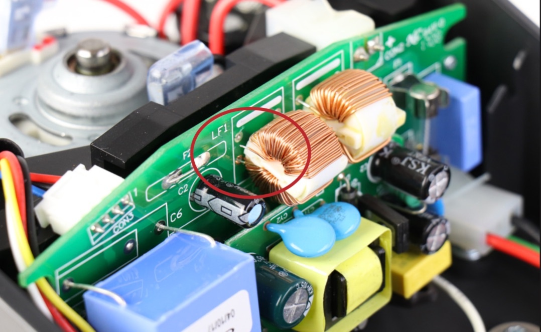

Ik heb een vraag over de power board van mijn bonenmaler. Eén pootje van de spoel zit niet meer vast:
Afbeeldingslocatie: https://tweakers.net/i/cpiVWzbFv8iMytEdJGiJFFbq6fs=/800x/filters:strip_icc()/f/image/5xGCLqEikzoSSVZ6igG9ME5T.jpg?f=fotoalbum_large
Is dit nog te repareren zonder het onderdeel te vervangen of moet ik een nieuwe bestellen?
Als ik een nieuwe moet bestellen hoe kom ik erachter wat ik moet bestellen, er staat verder niks op.
  • mcDavid
  • Laatst online: 23-09 21:52
Als je een beetje een vaste hand hebt is dat denk ik wel te fixen ja. Paar mm van de lak van het pootje afkrabben en een stukje koperdraad tussen het pootje en het soldeer eilandje solderen.

Mr.C4 schreef op vrijdag 13 maart 2020 @ 23:51:
Ik zou als kan de print eruit halen..vervolgens het stukje waar dat koperdraadje in zit met een soldeerbout verhitten en er een saté prikker het gaatje vrij maken. Dan een koperdraadje door doen en verbinden met die spoel. Beetje tien seconden lijm om de spoel goed vast te zetten

@vincent_1971 of in de plaats van seconde lijm , TEC7/silicone lijm of gewone lijm
@Mr.C4 als je dan toch bezig bent met die 2 ontstoorspoelen vast zetten, zie dan eens rond of er nog erngens iets is dat kan afbreken door trillingen.

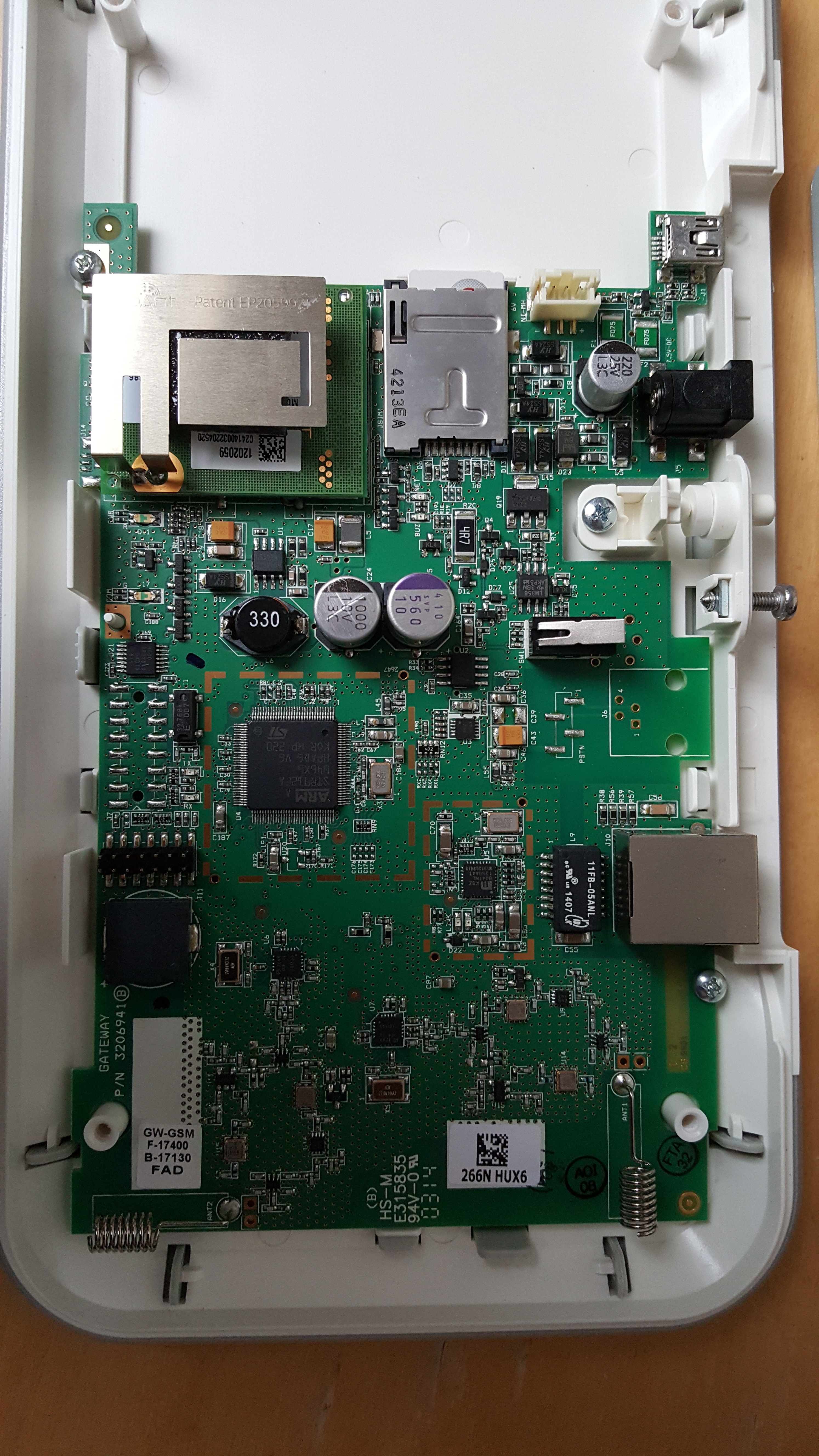

Na een beetje prutsen ben ik achter het volgende gekomen, het merk is Verisure en bestaat uit o.a. de volgende units:
- Grote unit: GW-ETH-GSM
- Kleine unit: GW-SI
- Keypad: GW-KP-TAG
- Camera: GW-MD-CAM2
De grote unit heb ik open geschroefd en daar kwam ik de een ARM STR912FAW46X6 microcontroller tegen.
Afbeeldingslocatie: https://tweakers.net/i/P9h-0hRff2o10PMf01EcBCHR6Qo=/800x/filters:strip_icc():strip_exif()/f/image/6PF7lpMXAVRAIZvUHIcMJB8h.jpg?f=fotoalbum_large
Hier is een datasheet: https://media.digikey.com...cs%20PDFS/STR91xFAxxx.pdf

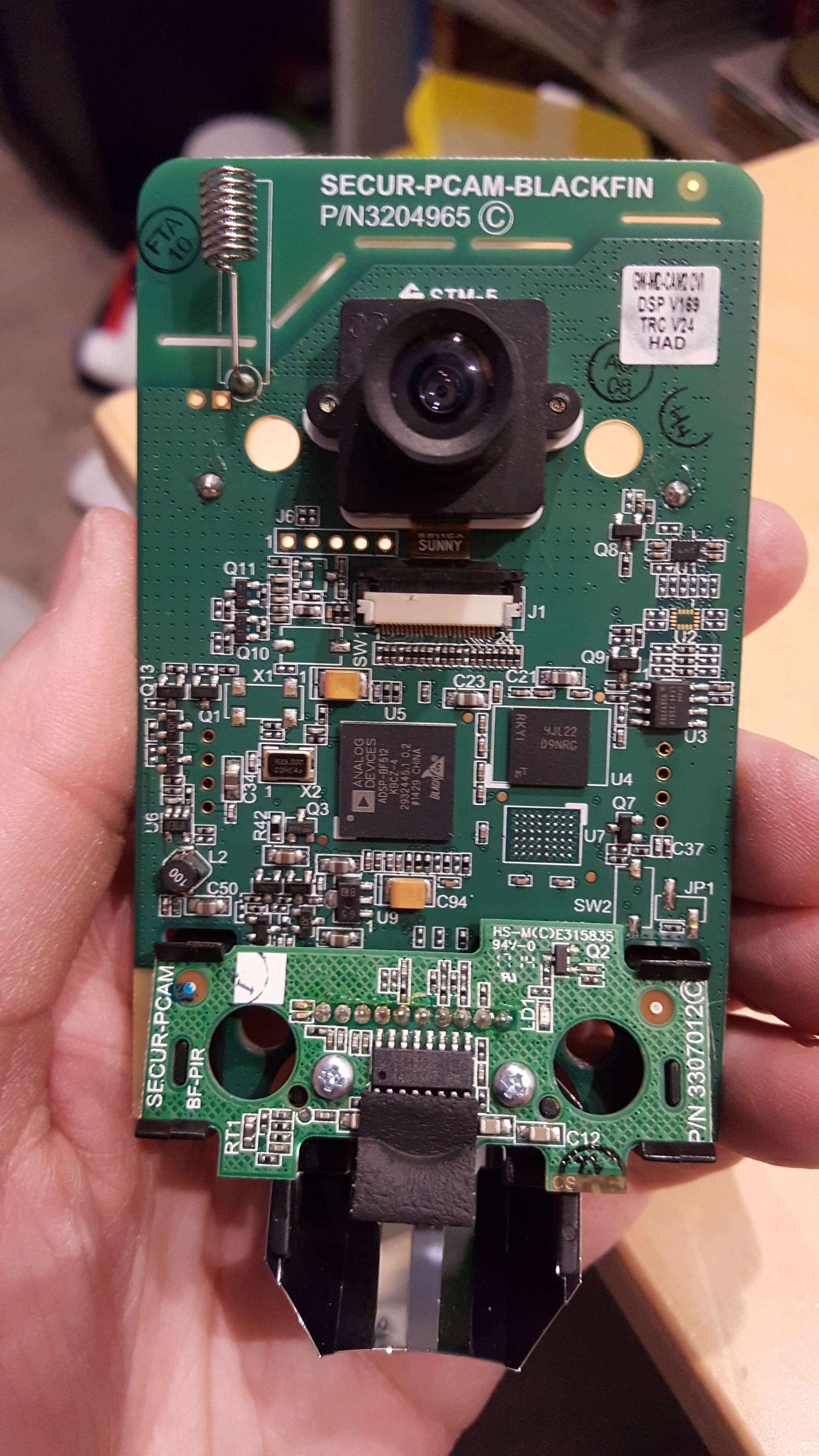

De camera heeft een processer analog devices ADSP-BF512 aan boord:
Afbeeldingslocatie: https://tweakers.net/i/EfAx-O4KfYbln9IhZ4eCBd8uZ5k=/800x/filters:strip_icc():strip_exif()/f/image/esABOQDOenoOeG9CKjR3o2rr.jpg?f=fotoalbum_large
Hieronder is een datasheet:
https://www.analog.com/me...514F16_516_518_518F16.pdf

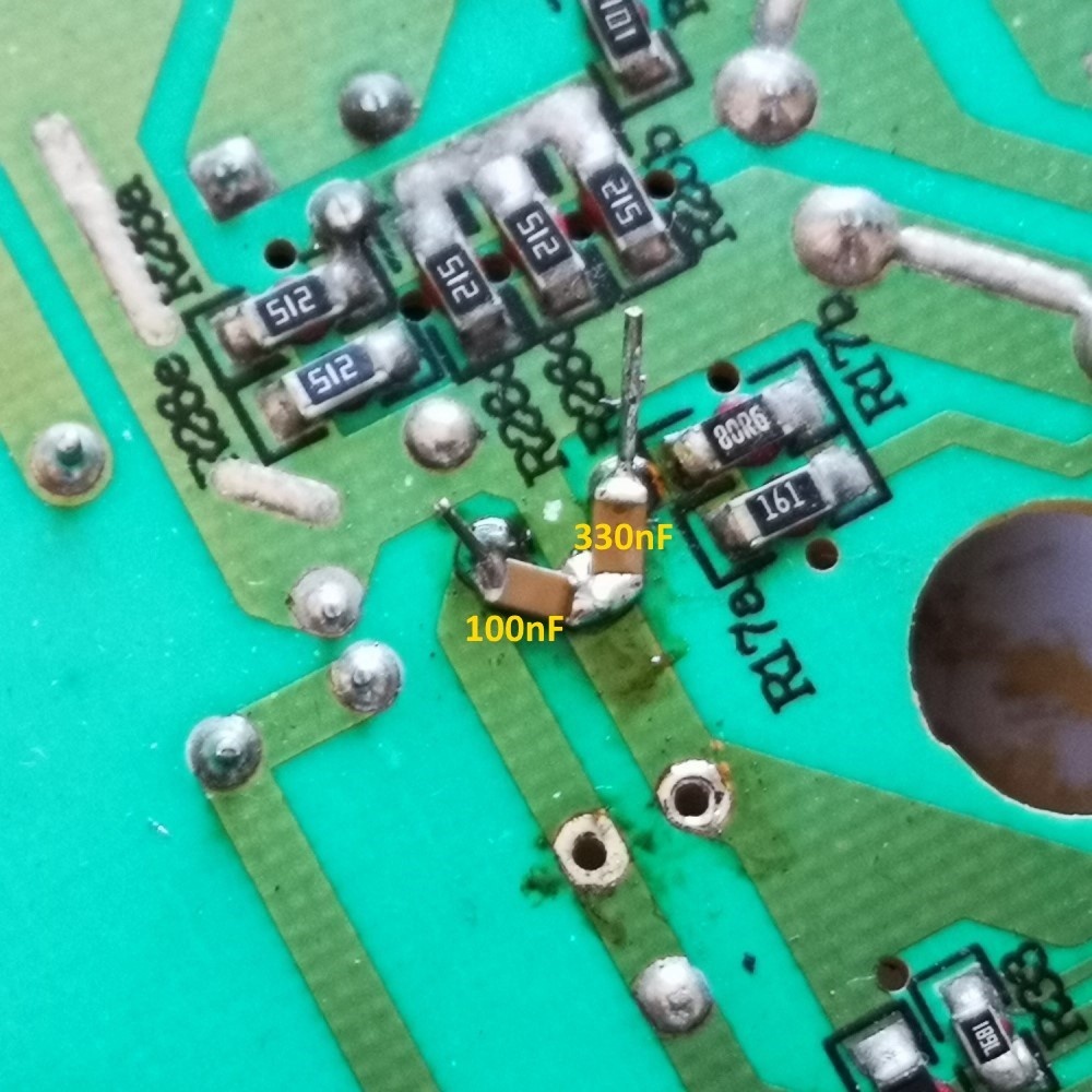

De oplader van mijn accu schroefmachine was defect. Ik heb het ding opengegooid maar alle caps zagen er nog prima uit en nergens leek iets verbrand te zijn. Na de ingangsspanning tot na de gelijkrichter gemeten te hebben, viel mijn oog op een 78L05 en de uitgangsspanning daarvan was 0V. Dat leek mij vreemd omdat die toch redelijk robuust zijn.
Dus een nieuwe besteld maar pas toen ik de oude er had uitgesoldeerd dacht ik er aan om de weerstand tussen uitgang en ground te meten en die bleek ongeveer 0.5 ohm te zijn. Kortsluiting dus. De boosdoener was de capaciteit op de uitgang. Deze lijkt mij een nogal overkill voor een 78L05, namelijk 220uF 16V. Maar ik vraag me af hoe die gesneuveld is? Waarom kortsluiting?
De lader is niet zo heel erg veel gebruikt dus ongetwijfeld slechte kwaliteit. De elco lijkt me heel erg klein voor die waarde (6.3x7) en van het merk MHC kan ik ook niet direct iets terug vinden. Ik denk dat ik waarschijnlijk beter alle capaciteiten vervang :)
[ Voor 3% gewijzigd door D-Three op 15-04-2020 14:32 ]
  • memphis
  • Laatst online: 16:12
memphis
48k was toen meer dan genoeg.
Heb je ook de weerstand gemeten? Het kan idd de 7805 zijn maar mogelijk ook een sluiting.....
Er zijn mensen die mij een GOD vinden
  • D-Three
@memphis Ik vermoed dat je het tweede deel van mijn relaas niet gelezen hebt ;) Inderdaad een kortsluiting, meerbepaald de cap van 220µF aangeduid in onderstaande foto.
Afbeeldingslocatie: https://tweakers.net/i/i3UWBfKjX61tZ5vdIJ1DWhR39pw=/full-fit-in/4920x3264/filters:max_bytes(3145728):no_upscale():strip_icc():fill(white):strip_exif()/f/image/7QZujLbvzkXX8qaXZIR4AXaO.jpg?f=user_large
Ik vind het wel vreemd dat er 2 weerstanden in parallel staan net voor de 78L05. Samen 53.6 ohm. waarschijnlijk dat die er staan om een deel van het vermogen/spanning te dissiperen?
Ik heb nu de de slechte cap er uit gehaald en er een nieuwe 78L05 in gezet, samen met de 330nF Cin en de 100nF Cout uit de datasheet. Baat het niet, dan schaadt het niet, lijkt me ;) Maar zeker met die weerstanden er voor, denk ik dat die 330 nF niet slecht is.
Afbeeldingslocatie: https://tweakers.net/i/Hh42v9_oa_lsg8Qh_48eAzct1Cw=/full-fit-in/4920x3264/filters:max_bytes(3145728):no_upscale():strip_icc():fill(white):strip_exif()/f/image/vPlDF47y7Y6Iy9Yb8SSSWYZN.jpg?f=user_large
En ja, ik weet dat de pinnetjes er nog af moeten ;) Ik twijfel eigenlijk nog om er een diode over te solderen zodat de uitgangscap kan ontladen naar de input. Zo werd het mij vroeger toch geleerd.
De print werkt nu eigenlijk perfect zonder de 220µF. Zowel 'in rust' als tijdens het opladen netjes blijft de spanning zeer stabiel (gemeten met de multimeter weliswaar). Misschien dat ik er gewoon 100µF zet, een te grote uitgangscapaciteit lijkt mij niet zo zinvol.
Wat mij wel opvalt, in rust staat er over die 2 ingangsweertanden ongeveer 1V (10.2 - 9.2V) en dat is behoorlijk stabiel. Tijdens het laden fluctueert de ingangsspanning echter hevig tussen de 10V en 17V. Waarschijnlijk is het dus nog erger als ik met een scoop zou meten maar die heb ik niet tot mijn beschikking.
Zou die 680µF ook aan vervanging toe zijn?
