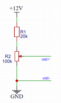

Ik zit er aan te denken om de meanwell IDLV-45A-12 PWM led driver aan te schaffen en daar zelf een 0-10v circuitje aan te hangen om deze te bedienen.
Deze driver heeft een aux output van 12v@50mA.
Schemaatje:
Afbeeldingslocatie: https://tweakers.net/ext/f/2me7cB0oiI5JdRqI2zrqwcAa/full.png
Zou een circuit als het volgende nou voldoende zijn om deze dimmer aan te sturen? Heb het zelf even in elkaar geflanst, GND klopt niet echt, die moet op de AUX- aangesloten worden.
dimmerding
Of zie ik iets over het hoofd? Moet ik bijvoorbeeld nog een diode toevoegen tussen de AUX- (gnd in tekening) en de out- (DIM-)
  • base_
  • Laatst online: 15-08 14:11
@Aapenootjes die datasheet vind ik wel wat incompleet, ik vermoed dat die 12V AUX idd galvanisch gescheiden is en bedoeld voor wat aanstuurelectronica, daarmee klopt jouw schema als de de out+ en out- aan de DIM ingangen aansluit en de +12 en GND aan de aux 12V hangt (en dus zeker de Vo- en Vo+ verder gescheiden houdt). Mocht e.e.a wat instabiel zijn of flikkeren dan kan je een condensator op de DIM ingang zetten om e.v.t. ruis te onderdrukken.

Ik ben een beetje aan het puzzelen met photodiodes..
Ik wil een flits kunnen waarnemen die een zeer hoge lichtwaarde detecteerd en dan simpelweg een puls uitstuurt van 5 volt oid als interrupt.
Nu zijn photodiodes best gevoelige dingetjes en vind ik alleen complexe circuits om lage lichthoeveelheden precies te kunnen meten.
Heeft iemand een idee hoe ik dit doe? Ik zat zelf te denken aan een comparator maar ik heb geen idee hoe ik die korte lichtflits omzet in een voltage naar mijn keuze.
Zoiets zou moeten werken, Photodiode op ingang van comperator, potmeter op de andere ingang zodat je het trigger niveau kan instellen. In serie met de uitgang van de comperator een diode en dan een condensator. Eventueel parallel aan de condensator een weerstand om rc tijd te kunnen instellen.
Normaal gesproken zou je bij zoiets een comperator met lage input bias current willen gebruiken maar aangezien je een felle flits meet zou het met de meeste wel moeten werken.

  • Ploink
  • Laatst online: 31-07 08:48
Markos schreef op dinsdag 3 december 2019 @ 16:13:
Ik wil graag een 12V adapter hebben die betrouwbaar is en die ook redelijk wat vermogen heeft, alleen vind ik deze niet zo makkelijk of zijn ze duur. Nu zei iemand tegen mij dat je een laptop lader (~19V) makkelijk kunt ombouwen tot 12V. Nou mijn vraag.. klopt dat? :) want die heb ik genoeg
Ja dat moet prima kunnen. Zoek even wat afbeeldingen van "Laptop Power supply schematic" oid en dan zie je dat er altijd ergens een optocoupler in zit. Je moet het dan zo aanpassen dat er al bij een lagere spanning stroom door de optocoupler gaat.
Bijvoorbeeld in dit schema zie je een spanningsreferentie (U3 TL431) die via een spanningsdeler ingesteld is. Dan even de spanningsdeler aanpassen via R4.
Afbeeldingslocatie: https://www.tehnomagazin.com/Power-supply/12V-laptop-adapter.jpg
Of bij deze kun je de zener ZD1 vervangen:
Afbeeldingslocatie: https://i1.wp.com/powersupply33.com/wp-content/uploads/2011/07/60-Watt-Laptop-battery-charger.jpg
Het is dus wel even uitzoeken en reverse engineeren. Of je gaat naar de kringloop winkel en graait er een uit de doos met afgedankte voedingen.
Of pricewatch: Seasonic SSA-0601HE-12
