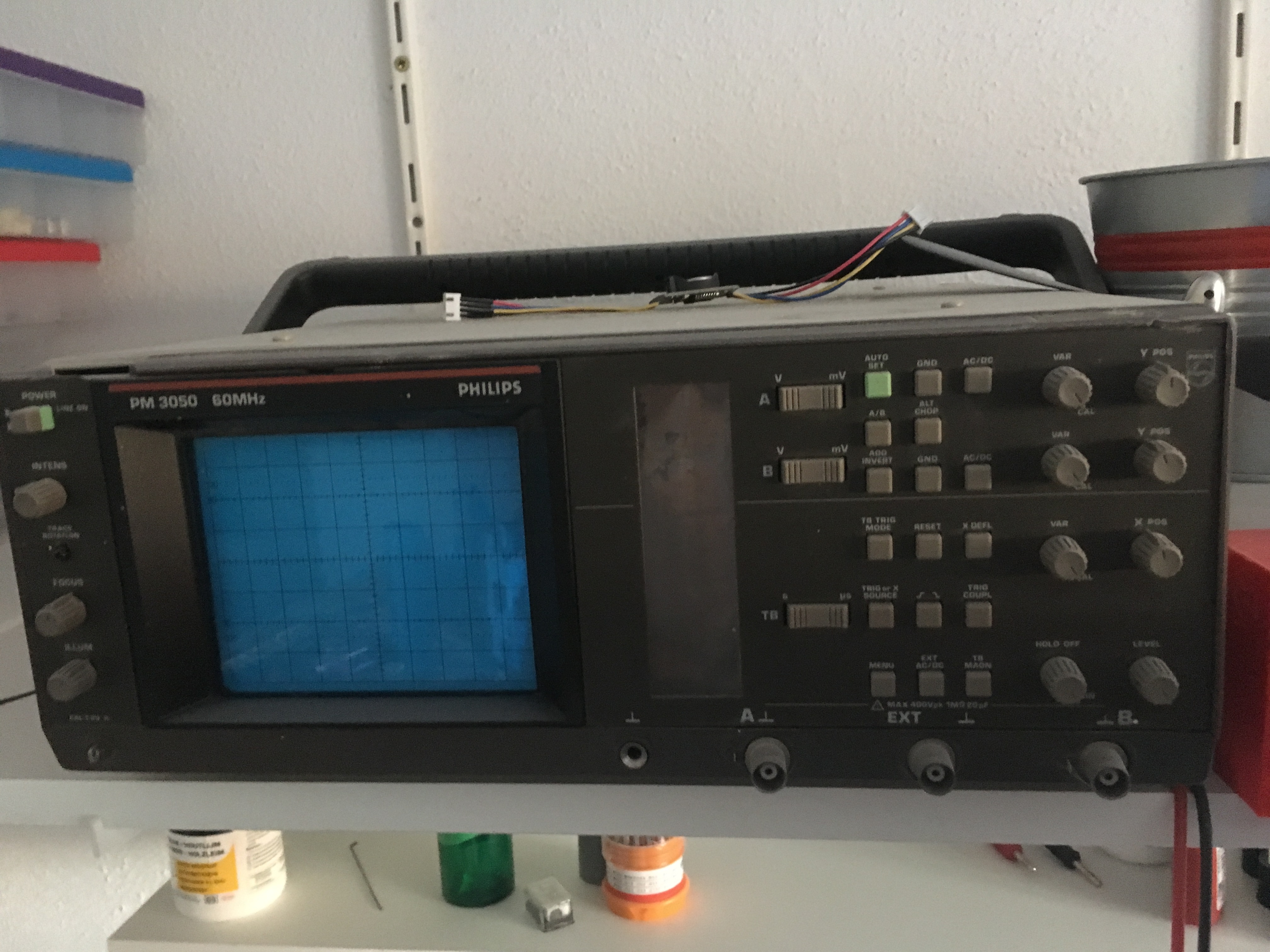

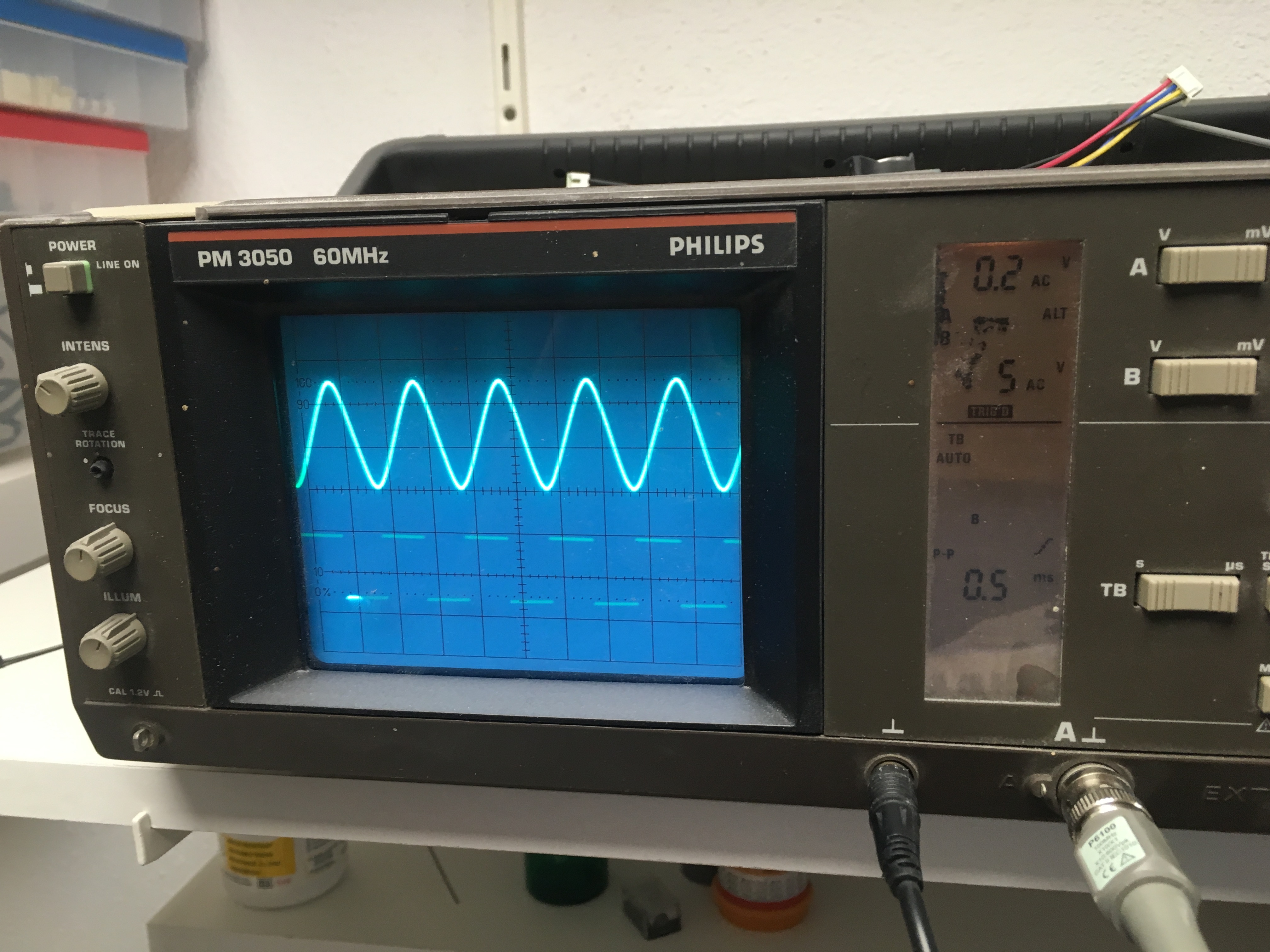

Iemand interesse in een oude analoge oscilloscoop?
Philips PM 3050
Analoog met digitale bediening
60 Mhz
2 kanaals met 2 (ebay) probes
Hij is ooit gevallen op het front links bovenin zit daardoor een gat in de bezel maar hij werkt nog prima.
Hij is perfect om mee te leren hoe een scope werkt. ik vind het zonde om hem weg te gooien, maar ik ga over op een digitale en dan doe ik er liever een mede tweaker nog een plezier mee. Hij staat in Nieuw-Vennep. Voor een fles rode wijn mag je hem komen halen.
Philips PM 3050
60 Mhz

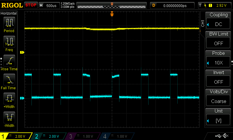

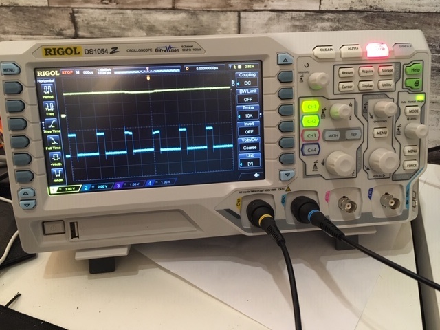

Yes mijn nieuwe scope is binnen :9~
Afbeeldingslocatie: https://tweakers.net/ext/f/YzSEBvpo82hhHWQ8jdKkydmN/full.jpg
Met handige printscreen functie (naar usb)
Afbeeldingslocatie: https://tweakers.net/ext/f/iUdX5ZcKxL9i2fhWfa2B0ZyG/full.png

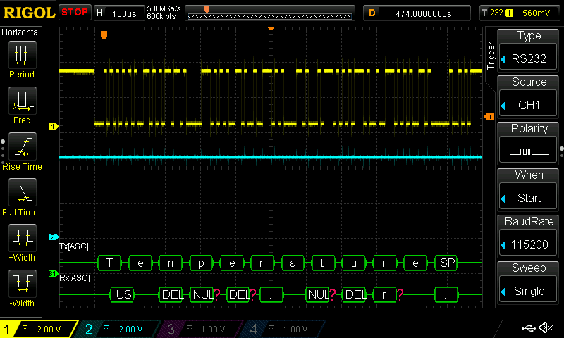

En een basic logic analyzer, hier een stukje communicatie tussen mijn Arduino en PC
Afbeeldingslocatie: https://tweakers.net/ext/f/Fpq9fYn9XjnclhrLnsKvmtTL/full.png

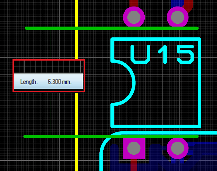

Sine schreef op zaterdag 20 oktober 2018 @ 19:44:
Tuurlijk wel, minimaal 6mm lucht en kruipweg. Easy peasy.
De afstand tussen de pennen is 7,68mm dus met 'standaard' soldeereilandjes uit Eagle CAD haal je het niet. Er zijn couplers met een grotere afstand (10.24mm).

burne schreef op zaterdag 20 oktober 2018 @ 23:52:
Niemand zegt dat je de standaard pads uit eagle moet gebruiken.
Of uberhaupt eagle (duikt)

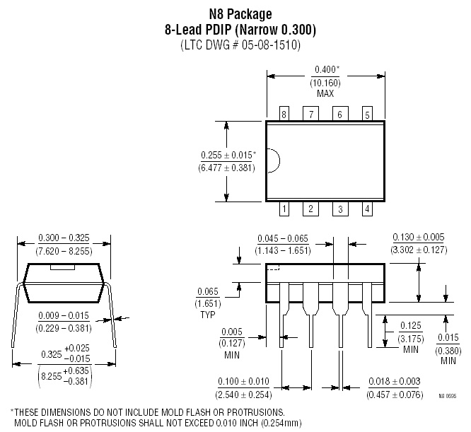

  • Hans1990
Body van de chip is al 6.4mm. Pootjes 7.62mm tot 7.85mm uit elkaar.
Al zou je gaten van 0.8mm diameter gebruiken met een koper ring radius van 0.4mm, dan krimpt die 7.62mm terug naar 6.02mm.
Als dat echt te krap, zou je eventueel ook nog unplated holes of een slot onder het IC kunnen laten maken.
Volgens mij ken ik de standaard Eagle footprints nog wel van vroeger, maar daar kan je na solderen een olifant aan laten hangen. :z
Misschien wel makkelijk als je met de hand wil solderen, maar met beetje vaardigheid (en tools - hoeft niet heel duur meer te zijn) daarin kan het allemaal best wat kleiner.
  • Sine
  • Laatst online: 17:47
Meer dan genoeg om je daar geen zorgen over te hoeven maken.
DIL
Als je dan echt bang bent dat het 6+ mm over de print gaat springen (6kV+) dan kun je er nog altijd een slot in frezen.
