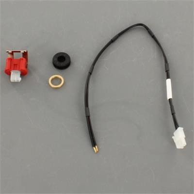

denk niet dat het echt nodig is nieuw topic hiervoor te openen, maar ik probeer het hier maar even bij de electrotechneuten. fabstar81 in "Zonneboilers, dit is de plek"
in het kort komt het erop neer dat ik op mijn remeha ketel waarop 1 aansluiting zit om een sensor uit te lezen, 2 sensors wil aansluiten die ik NIET gelijktijdig wil uitlezen.
dus ik wil kiezen/bepalen op welk moment de ketel 1 van de 2 sensors uitleest.
qua hardware:
2 identieke remeha sensors van de zonneboiler aansluitset
Afbeeldingslocatie: https://f75385fcc7eeca1458c9-6436f6acec3cfa5cfc408e6b71f7ba3b.ssl.cf3.rackcdn.com/Zonneboiler%20ombouwset%20Intergas%20HRE%20en%20HR%20090347%20afb%201.png
ziet er ongeveer uit als bovenstaande afbeelding. 2 draadjes met een connector aan de ene kant, 2 losse draadjes aan de andere kant (voor in de ketel).
ETH8020 relais board. Hopelijk kan ik hier wat mee?
Afbeeldingslocatie: http://www.robot-electronics.co.uk/images/eth8020c-400.png
is het uberhaupt mogelijk?
het relais board kan ik op afstand besturen en kan ik dus (als mogelijk) kiezen of hij de ene keer sensor a wilt doorgeven aan de ketel, andere keer sensor b.
[ Voor 3% gewijzigd door fabstar81 op 29-04-2016 09:30 ]

  • fabstar81
  • Laatst online: 16-10 10:44
fabstar81 schreef op vrijdag 29 april 2016 @ 09:29:
qua hardware:
iemand/niemand? B)

**Kraay89 komt hier voor het eerst binnen**
Ja het is mogelijk. Verder is je vraag niet heel speciefiek, dus mijn antwoord kan ook niet veel speciefieker. Als je dat board al kan aansturen is het een kwestie van aan elkaar knopen, voeding erop en gaan lijkt me?
  • fabstar81
ik had het idee dat ik bijzonder specifiek was. haha, helaas. niet zo overgekomen dus.
welke draden moet ik dan doorlussen en/of aan elkaar knopen middels de relais?
heb 4 draadjes die uiteindelijk in 2 ingangen op de ketel moeten. heb daarvoor 16 relais tot mijn beschikking. het board en voeding e.d. is al geregeld. de sensors hebben verder geen voeding nodig.
făbŞŤĄŘ - Mijn PC
  • Thedr
  • Laatst online: 26-10 22:19
Wat voor sensoren zijn het?
Lijkt me niet zo heel spannend toch? De grounds/referentie knoop je aan elkaar, van de ketel naar relais zet je op de common, van de andere kant/draad van de sensoren zet je op normally open en normally closed.
Als relais uit staat is de normally closed verbonden (duh...), als het relais is ingeschakeld de normally open :)
Je hebt dus welgeteld 1 heel relais nodig :+
Edit: even snel een plaatje ter verduidelijking. R1 en R2 zijn de sensoren, RLY1 het relais, de twee open pinnen zijn om het relais aan te sturen, U2 is het aansluitblok op de ketel.
Afbeeldingslocatie: http://i.imgur.com/pCU0GZe.png
[ Voor 30% gewijzigd door Thedr op 02-05-2016 14:10 ]
  • fabstar81
het is om precies te zijn een Remeha Tsol sensor, die je met de connector aan een klemmetje klikt die je op de waterleiding klemt. de 2 draadjes aan de andere kant doe je in de ketel.
Afbeeldingslocatie: https://d183ptoxzilk60.cloudfront.net/medias/product_images_zoom/1_M_Remeha_S100955_jpg_zoom.jpg?context=bWFzdGVyfHByb2R1Y3RfaW1hZ2VzX3pvb218NDc2Nzd8aW1hZ2UvanBlZ3xpbWFnZXMvem9vbS9oNTEvaGQyLzg4NzY3NzcwMTMyNzguanBnfDc5YmEwZWQxNTZlN2ExNTNkZjI4MDlhMDU2MzE0NjRmOWYyMTU2ZDBkMjNmNzFjODg5ZDQwNmY0ODA0MmI4MzQ
gaat om het zwarte draadje :+
de ground...hoe weet ik welke ground is? de lettertjes zijn veel te klein op de draden.
[ Voor 10% gewijzigd door fabstar81 op 02-05-2016 13:52 ]
făbŞŤĄŘ - Mijn PC
  • Thedr
Zie bijgevoegd plaatje in mijn vorige post. Een echte ground heb je eigenlijk niet, meer een gezamenlijke connectie.
Tsol zal betekenen Temperature Solar. Vermoedelijk is het gewoon een temperatuursafhankelijke weerstand?
  • fabstar81
ik denk het wel. ik denk dat het te vergelijken is met een DS18B20 sensor.
thanks voor het duidelijke plaatje. _/-\o_
even simpel denkend, als ik dus van elke relais 1 draadje pak en die knoop aan 1 uitgang van de ketel, en de andere 2 draadjes via de relais laat lopen ben ik er. hoef me niet druk te maken over kortsluiting oid?
zo te zien maakt het ook niet uit als ik de draadjes nu met 1 sensor omwissel op de ketel...dan zal hij het ook doen.
[ Voor 5% gewijzigd door fabstar81 op 02-05-2016 14:20 ]
făbŞŤĄŘ - Mijn PC
  • Thedr
Een DS18B20 is een digitale sensor en werkt net even anders, hoewel dat in principe ook zou moeten werken. Kortsluiting zou als het goed is niet op mogen treden. Hoogstens dat de ketel wellicht heel af en toe een enkele verkeerde waarde uitleest als dat precies tijdens het schakelen gebeurt. In principe ontkoppel je de sensor heel even van de ketel... het relais kan dat echter vele malen sneller dan een mens dat handmatig kan, dus kans dat het voorkomt is bijzonder klein (en waarschijnlijk is het ook geen probleem voor de ketel).
Verder klopt je aanname volgens mij :)

  • fabstar81
nog 1 laatste vraag, kan ik voor het verlengen elke draad pakken die ik in huis heb? of moet dat aan bepaalde weerstand oid voldoen?
făbŞŤĄŘ - Mijn PC

fabstar81 schreef op maandag 02 mei 2016 @ 14:54:
Mits de afstand niet te groot is en de draad niet te dun komt dat niet zo heel spits.

  • fabstar81
Thedr schreef op maandag 02 mei 2016 @ 13:35:
kom er net achter dat er op de ketel een 2e aansluiting zit voor het aansluiten van een indirect gestookte boiler. de sensor heb ik nu daar op aan gesloten en nu ben ik benieuwd of de ketel nu altijd denkt dat het water op temperatuur is.
als we een slechte zomerdag hebben zal ik erachter komen...
zodra dat niet werkt dan ga ik direct voor deze oplossing (was al halverwege toen ik de 2e aansluiting tegenkwam).
