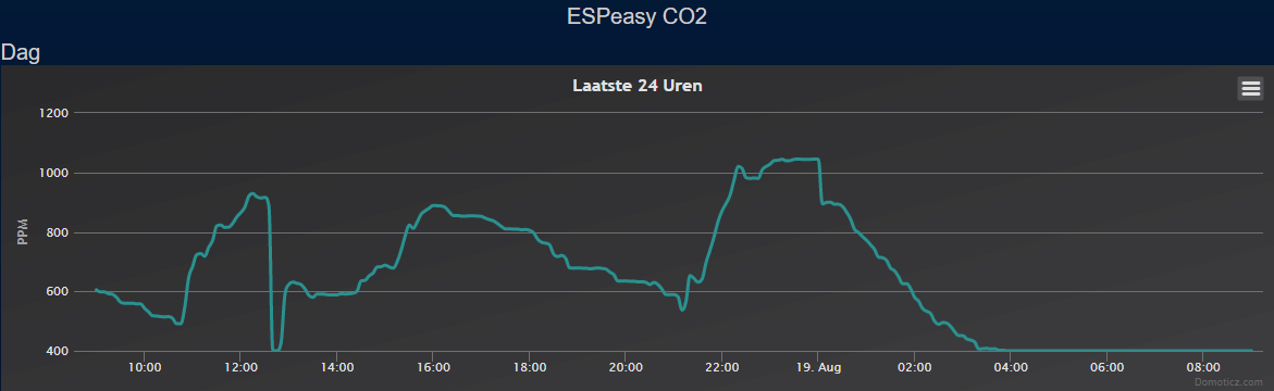

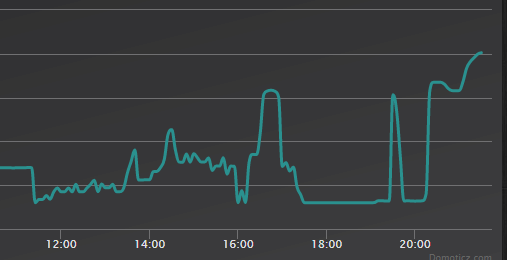

Iemand nog een idee hoe je de MH-Z19 nu goed kunt herkalibreren?
MH-Z19 CO2 sensor met verziekte kalibratie
Zoals je ziet, zit 'ie een groot deel van de tijd (met de buitendeur open) op de 400 ppm en als 'ie maar een beetje stijgt, zit 'ie gelijk op de 1000+ ppm.
Dit is dus met ABC enabled en dat ding is compleet de weg kwijt.
Ik heb 'm al een paar keer 's avonds buiten gehad om het nulpunt opnieuw vast te leggen, maar dat helpt dus eigenlijk niet. (voor 11 uur vanmorgen geen meting, want Domoticz hing, dus geen enkele sample vastgelegd)
Kennelijk heeft 'ie om 17:50 weer een ABC gedaan, want het is weer compleet chaos.
Om 11:25 heb ik 'm zelf een zero gegeven nadat de meting al even op een minimum van 600 ppm stond (met de deur open).
Maar zoals je kunt zien was de boel om even na 16h ook al chaos met van die enorme sprongen toen we thuiskwamen en om 16:45 de deur open.
In elk geval is dit de sensor die eigenlijk niet meer voorspelbaar werkt. Ik zal proberen om 'm geforceerd op ABS disabled te houden wanneer er een geloofwaardig nulpunt vastgelegd is.

Hier trouwens een voorbeeld van een goed werkende sensor wiens ABC aan staat en na een dag zonder ventilatie dus het nulpunt veel te hoog heeft ingesteld.
Voorbeeld effecten van ABC
Om 12:40 heeft de ABC 'toegeslagen' en is de concentratie ineens bijgesteld van 916 naar 631, oftewel geeft daarna ruwweg 300ppm te laag aan.

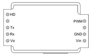

  • TD-er
  • Laatst online: 30-10 08:49
TD-er
Er zit ook een pin op de sensor die een PWM signaal geeft.
Aan de puls-breedte kun je dan ook de CO2 concentratie aflezen.
Staat wel in de datasheet wat de berekening is.
N.B. Is wel afhankelijk van de range van de sensor (2000ppm/5000ppm)
Maar goed, wellicht eerst maar even kijken met een multimeter met frequentie-teller of er daar nog wel een signaal op staat.
PWM pin zit aan de 4-pin kant van de sensor.
Afbeeldingslocatie: https://github.com/TD-er/esp8266-fritzing-parts/raw/master/MH-Z19_CO2/MH-Z19_CO2_silkscreen.png

Ah ok ....PWM-pin :)
Ik was hier al "bang" voor dat ik niet de juiste meetapparatuur heb. Een multimeter met frequentieteller heb ik niet. Een heel simpele Skandia 600v 10A en 1 condensatormetertje.
Onlangs kwam er bij de sale van Banggood een zelf te bouwen scoop voorbij voor weinig. Wel over getwijfeld maar toch maar niet gedaan ( https://www.banggood.com/...th-Housing-p-1093865.html ). Is nu €7,- duurder.
Dit is typisch iets voor een oscilloscoop of is dat voor een esp hobbyist overkill?

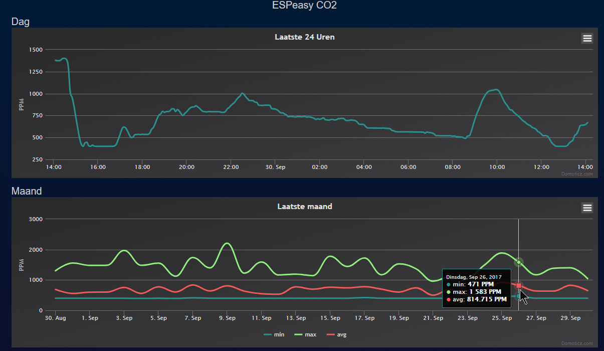

Maar ik heb hier nu een kleine maand een "A" versie draaien met mijn "ABC-disable" functie in ESP-easy en het valt me op dat er dagen bij zitten waarbij de concentratie niet op de 400 ppm uitkomt, maar net erboven (minimum van net boven de 400 ppm) en toch niet een merkbare jump in de metingen zoals eerst.
CO2 Domoticz MH-Z19 met ABC disabled
(ja ik heb vannacht tot in de vroege uurtjes zitten nerden in de huiskamer ;) )
Dus ondanks dat deze sensor geen response lijkt te geven, op ABC-disable, werkt het nu best OK.
Maar goed, wellicht dat de huiskamer bij ons lang genoeg leeg is tijdens een etmaal om nagenoeg de 400 ppm aan te tikken zodat het nog steeds goed bruikbaar is.
Ik blijf het trouwens opvallend vinden dat de CO2 concentratie zo enorm snel toeneemt bij koken (op gas).
We hebben best wel een grote ruimte (huiskamer + zithoek + keuken) maar toch loopt 'ie met 3 pitten aan binnen no-time zo'n 1000 ppm op.
Best wel een eye-opener voor mij.
Mijn beide ( beide B ) komen mooi elka dag/nacht op 400 .... zonder enig extra commando.

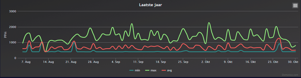

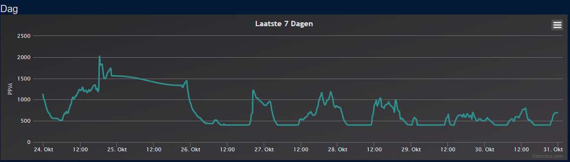

Ik heb de oude MH-Z19 sensor (de niet B-versie) in mijn ESPeasy setup zitten.
Vanaf eind augustus heb ik erin zitten dat 'ie nogal pro-actief die ABC-functie uitzet, ookal ondersteunt de sensor dat commando officieel niet.
Afgelopen week heb ik de ABC-functie weer aangezet met dit tot gevolg:
ESPeasy_week_ABC uitgezet
Zoals te zien, ventileren we in elk geval deze week te weinig, maar dat was de afgelopen weken ook al het geval.
N.B. er zit op 25 okt een vreemde lijn in, maar dat is ontbrekende data doordat Domoticz was vastgelopen.
Op 26 okt is ABC weer aangezet.
ESPeasy 3maand ABC, laatste week ABC uit
In het "jaaroverzicht" van de afgelopen 3 maanden is in elk geval te zien dat de ABC-disable functie wel degelijk lijkt te werken op deze oude sensor, mits je 'm maar vaak genoeg toepast.
De patch hiervoor zit al enige tijd (release v2.0.0-dev12) in de mega branch van ESPeasy.

TD-er schreef op dinsdag 31 oktober 2017 @ 00:37:
Mooi om te zien hoe de sensor zich langere tijd houdt zonder auto-calibratie! Verbazend dat er eigenlijk geen sensor drift te zien is, en dat de min steeds op +-400 blijft. Je bent niet stiekem nog elke avond de esp aan het rebooten?
  • TD-er
TD-er
Sabbi schreef op dinsdag 31 oktober 2017 @ 08:41:
Nope, geen reboot. Sterker nog, tot vanavond had 'ie een uptime van ongeveer een maand.
Ik had 'm een tijd geleden, op een mooie dag, een nullijn kalibratie gegeven vanuit buiten, toen de hele dag de tuindeur open had gestaan.
Hopelijk dat 'ie nu weer een goed ijkpunt heeft, nadat ik gisteren de buitendeur een tijdje open heb gehad.
