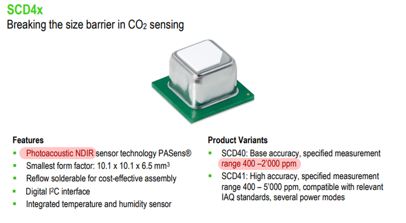

in hun datasheet geven ze dit overigens ook weer.
Afbeeldingslocatie: https://tweakers.net/i/N5NY-mb51b7CxfMfkRQzV1SwSUQ=/full-fit-in/4000x4000/filters:no_upscale():fill(white):strip_exif()/f/image/9k1necuQfYhfg5VIgMSRF8SX.png?f=user_large
overigens ben ik wel met je eens dat de nieuwe SEN6x sensor zeer goed uitziet, alleen geen idee wat deze zou moeten gaan kosten, want de sensor bepaald infeite in grote mate de kostprijs van je meettoestel.
[ Voor 24% gewijzigd door MacD007 op 06-08-2024 11:38 ]

NDIR = non-dispersive infrared, die wordt ook gebruikt. :)
Met photoacoustic geven ze aan dat het niet om transmissive gaat, inderdaad een andere tech wat ook een naamje moet hebben.

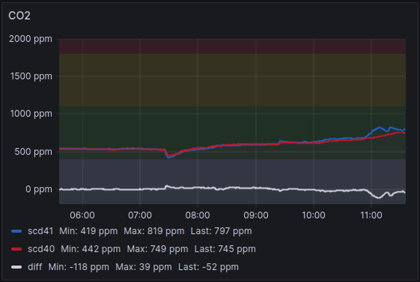

Dat het iets minder accuraat is zie je ook gewoon terug als je het vergelijkt met een SCD30.
Datasheets pak je van de fabrikant en niet van een 3e partij, tenzij je natuurlijk een oude (pre-revisie) batch van sparkfun koopt wat niet zou moeten kunnen volgens Sensirion (de nieuwe(re) hebben een print/qrcode op de case).
Afbeeldingslocatie: https://tweakers.net/i/fdQ7rerf1IeVHkWQ2OnHanNLnxY=/full-fit-in/4000x4000/filters:no_upscale():fill(white):strip_exif()/f/image/pfbxvhfs4bw752cJc8HTB6GC.png?f=user_large
(bron)

Wat is een goede manier om de delta tussen twee sensoren te plotten in HomeAssistant of Grafana? Zijn hier handige functies voor?
Het kan natuurlijk dat de sensoren niet op hetzelfde tijdstip hun meetwaarde doorgeven, dus wanneer je beide signalen van elkaar aftrekt moet de laatst bekende waarde gebruikt worden of moet er geïnterpoleerd worden.
Mijn Awair Element en een esp32 mini met Senserion S8 sensor geven meestal redelijk dezelfde waarden (zie hieronder - volgens mij zitten ze over het algemeen nog wat dichter bij elkaar), maar ik zou het graag nog wat meer quantificeren. Ik heb ook de Risideo die een poosje populair was in deze thread, maar die wijkt wel vaak iets van 100 ppm af van de andere twee sensoren.

  • Raymond P
  • Laatst online: 07:30
@Alicanto Je kunt een simpele transform op je 2 queries gebruiken om het inzichtelijk te maken.
Afbeeldingslocatie: https://tweakers.net/i/Oovm_ddAswBdad8VI8n0mrGubco=/full-fit-in/4000x4000/filters:no_upscale():fill(white):strip_exif()/f/image/ycTmtD3fzZ4fROoYoiyDBoJa.png?f=user_large
Transform > binary, A - B.
Als je source influxdb is kan je binnen je queries vrij makkelijk (iets breder) downsamplen en ervoor zorgen dat je wel altijd bijvoorbeeld de laatste meting binnen een minuut (of breder) hebt. Of de mean, whatever floats your boat.
En als je sql gebruikt dan heb je waarschijnlijk ergens al downsampled of zou je dat misschien toch moeten gaan doen. :)

Heb ik geprobeerd, maar bij mij lijkt het niet te werken. De 'diff' data wordt niet weergegeven, ook niet als ik de range van de verticale aanpas om lagere waarden weer te geven of als ik de aggregatiefunctie er bij zet zoals jij hem ook hebt. Bron is idd InfluxDB. Enig idee wat ik fout doe?
Afbeeldingslocatie: https://tweakers.net/i/4kfvlaQZkbNPgsryB-9x5GU_bTw=/800x/filters:strip_icc():strip_exif()/f/image/lG0FxHIetCqi0V3NAbrHMvXX.jpg?f=fotoalbum_large
  • Raymond P
@Alicanto Het verschil is niet zo groot (en mogelijk negatief). Je (soft) limit/range van de Y-axis ff vanaf -100 zal je wel wat inzicht geven.
Op je toolbar kan je ook table view togglen om de data (ter verificatie) in een numerieke tabel weer te geven.

  • Alicanto
  • Laatst online: 20:57
Raymond P schreef op woensdag 16 oktober 2024 @ 19:54:
Het lag niet aan de assen - heb ik geprobeerd. Goede tip van de tabel; wilde ik net proberen en nu doet hij het opeens wel. Geen idee wat nu de oorzaak was. Hier een grafiekje van de afgelopen 2 dagen:
Afbeeldingslocatie: https://tweakers.net/i/9-R7RPPMR6xhiuh_fBWxs_fjPfM=/800x/filters:strip_icc():strip_exif()/f/image/D2AmbRIfAjIo0BHr5iVcKXNr.jpg?f=fotoalbum_large
De Awair element geeft over het algemeen iets hogere waarden dan de Senserion S8. Hij staat echter ook ergens anders in de woonkamer - ik zal eens een extra stekkerblok zoeken zodat ze naast elkaar kunnen staan.
Ook heb ik nog een SCD-41. Ben benieuwd of die ook een beetje in de buurt zit.
Wat wel bijzonder is, is dat de CO2 meestal 's nachts wel daalt naar 400-450 ppm, maar gister bleef hij erg hoog: rond de 650 ppm. Ik ben benieuwd of er een relatie is met temperatuur (warme dag gister) of dat er iets anders speelt. Misschien had ik de woonkamer->hal deur wel de ene dag open en de andere dag dicht.

_JGC_ schreef op donderdag 14 november 2024 @ 12:45:
Hoe is die meter qua afwijking? Lees in de reviews bij Amazon dat er nogal wat variatie zit in gemeten temperatuur en luchtvochtigheid, CO2 lees ik niks over.
In de CO2-meter van Switchbot zit de Sensirion SCD40 CO2-sensor (nagevraagd), dus qua nauwkeurigheid prima (voor de prijs) en makkelijk (handmatig) te kalibreren. Wat de afwijking na aankoop is, geen idee, maar altijd goed om alle Switchbot sensoren direct te kalibreren. Met name de temp en luchtvocht wijken vaak enorm af. Maar daarna is de nauwkeurigheid heel goed.
Ik had trouwens ook nagevraagd of hij automatisch CO2 kalibreert (dit staat nergens, maar wilde het zeker weten) en ze bevestigde dat dit er niet in zit.
Echter na 2 dagen gebruik waren de CO2-waardes opeens consequent 100ppm lager (in vergelijking met een referentie-sensor), terwijl ik nog niks had gekalibreerd. Daarna buiten gecontroleerd en de waarde was exact 400ppm. Dat vond ik verdacht. Ik heb de bevindingen weer in een ticket teruggekoppeld aan Switchbot en wacht op antwoord (ik wil namelijk geen auto kalibratie en ik heb ook geen optie gevonden om het uit te zetten)
Verder werkt hij trouwens prima i.c.m. Homey (via Switchbot Hub/Cloud). Overigens wel USB-powered, op batterijen geeft ie maar 1x per 30minuten een waarde door, dat was wat te weinig in mijn geval.
