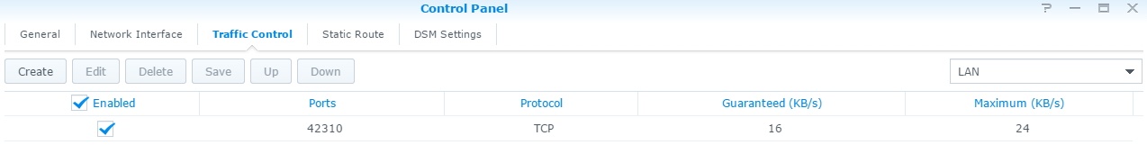

Heeft er iemand ervaring met de Glacier backup package?
Ik gebruikte altijd de netwerk back-up functie om mijn nas te back-uppen. Maar sinds kort ben ik overgestapt op AWS Glacier. Ik loop echter tegen het probleem dat Glacier mijn internet verbinding helemaal dicht trekt en ik niet kan vinden waar ik deze kan beperken.
Bij de standaard backup's kun je een max snelheid meegeven in de instellingen.
Bij Glacier zie ik deze optie niet. Is er een andere manier om dit te doen?

Had ik ook last van, dit heb ik opgelost door:
Afbeeldingslocatie: http://tweakers.net/ext/f/QKI6cVQ6iYKh7Y1BYDoIb4fy/full.jpg
Ik weet niet of je dezelfde poort hebt, dat moet je uiteraard even uitzoeken. En die waarden kunnen waarschijnlijk ook wel wat hoger.

Ik loop nog ergens vast in mijn, hier omschreven, backup-plan.
Ik experimenteer nu met Crashplan en stel in dat deze een backup moet maken van een onderdeel van mijn backup-map op de Synology. Deze backup-map is gemaakt met de eigen interne backuptool van Synology. Echter heb ik het idee dat ie meer backupt, dan de originele map. Misschien komt dat door versioning (is dat mogelijk) en hoe kan ik dat in mijn DS-mappen structuur terug zien? Of doe ik er beter aan om Crashplan van de originele map te laten een backup te laten maken?
Hier de settings van de synology-backup.
  • RobV
RobV
Welcome to the grid, Program.
(overleden)
bnijssen schreef op woensdag 20 mei 2015 @ 22:19:
ik denk dat Crashplan alle versies van je bestanden aan het backuppen is, en dat voegt natuurlijk niets toe. Crashplan doet zelf al aan versioning dus dat hoeft je niet dubbelop te doen! Zelf laat ik Crashplan alleen de originelen bijhouden.

Ik kreeg onlangs 200GB aan OneDrive ruimte toen ik een externe harddisk kocht. Dat bracht me op het idee om OneDrive te gebruiken als offsite 'backup' van bepaalde folders op m'n Syno. Het is eigenlijk geen backup, maar een oneway sync, maar enfin, het voldoet voor brand en water schade ;)
Het was wel een klein trucje om meerdere shared folders gesynchroniseerd te krijgen, maar met mount --bind /sharedfolder /cloudmap gaat het prima! Vervolgens /etc/rc aanpassen om ze read only bij opstarten te mounten en syncen maar! (uitgebreidere guide voor geïnteresseerden: http://stijn.nl/mount-shared-folders-in-synology-cloud-sync/ )
