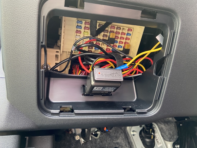

Ik heb inmiddels de hardwire kit van de Viofo A119 mini in de Kia EV6 weten te krijgen (voor de A-Stijl werkzaamheden hier klikken). Als je eenmaal weet wat je moet doen is het max 20-30 minuten werk. Ik ben denk ik een dikke anderhalf uur bezig geweest.
Heb de ballen verstand van zekeringen qua formaten e.d. dus ik mis nog een MICRO2 splitter/connector. Die komt morgen. Dus vanaf morgen kan ik ook eindelijk filmpjes inzenden bij 'weg misbruikers' . :+
Overigens moet je wat schuren/slijpen aan de meegeleverde zekeringconnector/splitter. Hij past nml niet standaard in de zekeringhouder van de Kia EV6 (dacht eerst dat ik weer een defect maandagmorgen product had :| )

Bekabeling weggewerkt in het zekeringenkastje:
Afbeeldingslocatie: https://tweakers.net/i/LzS7YIH3-YwanV4LWljU8fhcPio=/800x/filters:strip_icc():strip_exif()/f/image/IVFHWE3MTu5OGqPlOjqVfWm5.jpg?f=fotoalbum_large
De accubeveiliging is ingesteld op 12.2V Dus als de spanning daar onder komt zou de dashcam uit moeten gaan.

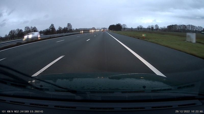

Persoonlijk heb ik het liever ongeveer zo (Viofo A119V3):Afbeeldingslocatie: https://tweakers.net/i/dzI4LNuA8Stb_QNszGmi-b8pwM0=/800x/filters:strip_icc():strip_exif()/f/image/kTlQ3nXiD56EVJDSxvo0kxZ3.jpg?f=fotoalbum_large De weg links en rechts naast de motorkap is (deels) te zien.
  • Cumulus-1
  • Laatst online: 19:40
Hier een voorbeeld van een opname tijdens ongunstige omstandigheden (schemering, regen, 100 km/u). Hectometerpaaltjes zijn nauwelijks meer te ontcijferen en sommige kentekenplaten evenmin. Je zit dan aan de grenzen van de capaciteiten van de Sony Starvis IMX335 beeldsensor die in de Viofo A119 V3 en andere dashcams wordt gebruikt.
Ruwe onbewerkte opname (MP4, 2 min, 442 MB): https://workupload.com/file/SJGvLrJ42mN
Viofo A119 V3
30 fps
HDR off
Bitrate high
Afbeeldingslocatie: https://tweakers.net/i/j0z6bS_FdzRNoF6WGq3dFuYDqLw=/800x/filters:strip_icc():strip_exif()/f/image/1LwPaNopJ69GJ9nidA3Utdae.jpg?f=fotoalbum_large
