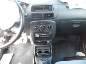

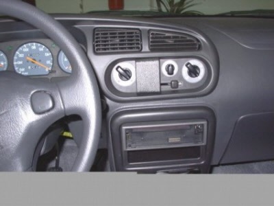

grun93 schreef op maandag 6 juli 2020 @ 06:44:
Ik heb zo'n auto waarbij het eenvoudig lijkt maar niet is, een Daihatsu Cuore. De kabel zelf is geen probleem, maar je kunt nauwelijks bij de zekeringkast komen.
Let op dat je niet altijd in/bij je zekeringskast hoeft te zijn. Permanente 12V kan ook van de radio afgetapt worden. Geschakelde 12V vindt je bij radio's die standaard ISO connectors gebruiken, op de sigarettenaansteker, of (als alternatief, als de sigarettenaansteker niet geschakeld is) vaak op de knop voor de verlichting.
In jouw geval lijkt het erop dat je een permanente 12V zoekt. Elke autoradio heeft die wel.
[edit]
Als dit of dit jouw dashboard is dan is de oplossing simpel. Single DIN radio eruit wippen en 12V van de draden aftappen.
[ Voor 30% gewijzigd door The Zep Man op 06-07-2020 07:44 ]

  • grun93
  • Laatst online: 25-06 05:40
The Zep Man schreef op maandag 6 juli 2020 @ 07:40:
Ik zoek zowel een geschakelde als ongeschakelde aansluiting. Er zit zo'n kabel bij met twee piggy backs (heet dat zo?) die op de plaats van de originele zekering horen. In de kabel zit ook een kastje die de spanning bewaakt zodra de auto geparkeerd wordt om te voorkomen dat de accu te ver ontladen wordt.
De dashcam is een DDpai Mini3 met parkeerstand, die maakt om de paar seconden een foto.
Het is een Cuore uit 2010, type L276. De radio zit geintegreerd in het dashboard, het is geen standaard DIN formaat geloof ik.

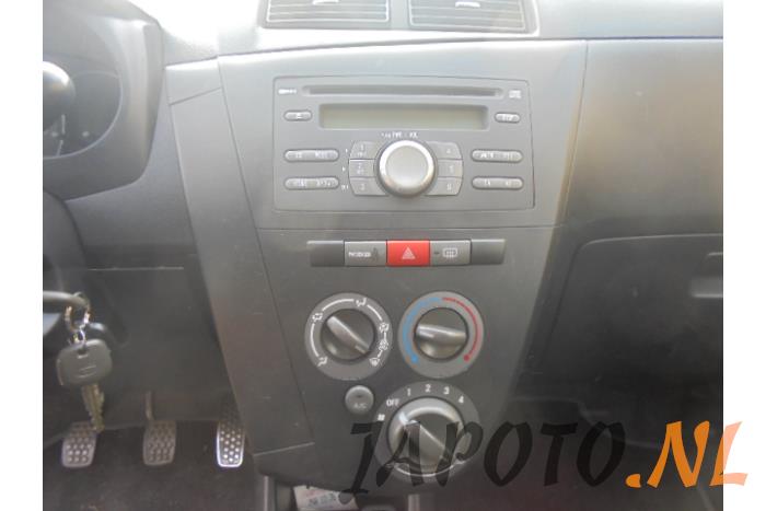

  • The Zep Man
  • Laatst online: 03-11 19:11
The Zep Man
🏴‍☠️Certified Cyber Pirate
grun93 schreef op maandag 6 juli 2020 @ 08:50:
Is dit je dashboard? Dat lijkt op double DIN.
Het lijkt erop dat er ISO stekker adapters beschikbaar zijn voor je auto, wat de implicatie geeft dat de originele radio volledige en geschakelde 12V ontvangt. Mogelijk is het makkelijker om uit te zoeken hoe je die radio kan uitbouwen om bij de bedrading te komen.
