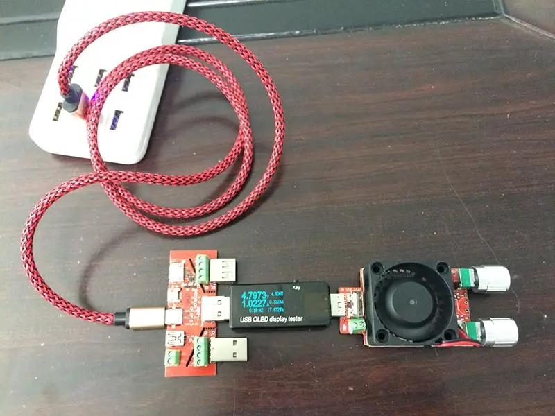

  • driel24
  • Laatst online: 22:37
Mijn a118c gaat vaak niet aan.
Ik heb hem met een fuse splitter op de sigaretten aansteker zekering zitten.
Die gaat naar een hardwired 12v > 5v converter.
Soms start hij drie keer uitzichzelf op en werkt hij.
Vaker start hij een paar keer op en werkt daarna niet.
Dan haal ik de stekker eruit soms gaat hij dan aan de gang.
De auto opnieuw starten wil ook weleens helpen.
Ik denk dat er te laag voltage uit de hardwired converter komt.
Maar hoe meet ik dat ?
Wie nooit van mening is veranderd, heeft zelden iets geleerd
  • DuDePrOdUcTiOnS
  • Laatst online: 11-03 10:13
Met een multimeter ;)
Zit er een USB aansluiting op die voeding? Dan kun je een (oude) USB kabel doorknippen en meten tussen de zwarte en rode draad. Dan weet je nog niet of de spanning misschien inzakt als de camera er op aangesloten zit, om dat de meten zul je de voeding moeten openmaken en moeten meten met de camera aangesloten. De 5V zou dan op de buitenste twee pinnen moeten staan (ik ga er dan vanuit dat er een USB A connector op je voeding zit).
Volgens de USB specificaties (uit mijn hoofd) is 4.75V - 5.25V binnen de marge (+/- 5% dus).
Kan het misschien ook een slechte kabel ofzo zijn?
www.teamgenie.nl
You raise the blade, you make the change
You re-arrange me till I'm sane
You lock the door, and throw away the key
There's someone in my head but it's not me
  • driel24
DuDePrOdUcTiOnS schreef op vrijdag 7 april 2017 @ 09:21:
Multimeter, ja daar was ik ook achter..... :+ Heb ik alleen niet :'(
Ik had de stille hoop dat er een goedkoop testertje zou zijn zoals dit :
Afbeeldingslocatie: https://ae01.alicdn.com/kf/HTB1dnNTKVXXXXcHXXXXq6xXFXXX9/USB-tester-meter-ammeter-capacity-monitor-Instruments-parts-Lightning-Type-c-Micro-USB-MiNi-USB-cable.jpg
Ben bang dat het goedkoper is om gewoon een nieuw convertertje te kopen.
