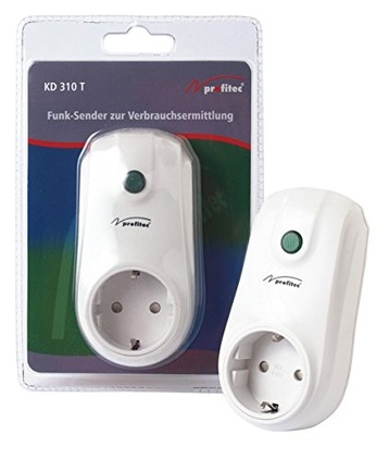

  • Speedy-Andre
  • Laatst online: 01:10
Speedy-Andre
Sony ZL, XA, Nokia XR20
Zanzibar-1337 schreef op woensdag 8 maart 2017 @ 16:44:
Dan zou dat waarschijnlijk wel mijn grootverbruiker zijn. Het mooiste is dat ik een soort van meter eraan hang die logt naar Domoticz, kan ik al het verbruik van het aquarium loggen, maar dat is misschien iets voor in een ander topic, moet maar eens uitzoeken of dat te vinden is. Bedankt :)
Afbeeldingslocatie: https://tweakers.net/ext/f/4mxXbWPsK8EJ4phjrsj5U2sc/medium.jpg
Deze bijvoorbeeld, te vinden bij Amazon.de voor €15 maar slechts af en toe stuurt een verkoper hem naar NL.
Het hangt ook van de Rfxcom cq de firmware af of hij ondersteund wordt.
